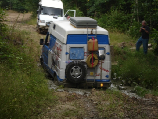

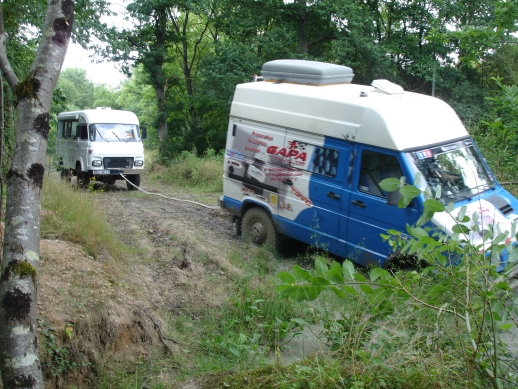

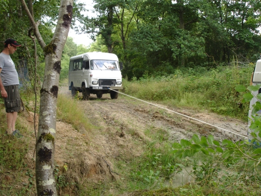

Juste pour voir une corde kinétique en action (une sangle serait aussi bien) :
Appâter un Iveco avec un bac de boue Bien tirer sur la ligne à l'aide du TP3 Même pas besoin d'épuisette
C'est vraiment déconcertant de facilité, il faut juste prévoir de la place derrière pour reculer et ne pas avoir peur d'accélérer un peu avec le "tracteur", on ne sent pas d'à-coup mais la bête sort du trou...
Pour plus d'infos, il faudrait demander à Charly comment c'était au volant de l'Iveco.
La corde ou la sangle kinétique est en tout cas un accessoire bien pratique (et en plus, ça rime).
