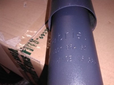

Re: recherche amortisseur B90 4x4 ref 5810111093
moi aussi j'avais cherché cette ref sans résultat ...
RVI m'a vendu des 5001 864 625 à la place, ça roule sans souci
Se sont en fait des Gabriel, mais je ne me rappel plus la ref ...
Tarif 2015 chez RVI : 429.23 € TTC les 4, sûrement moins cher ailleurs avec la ref ...

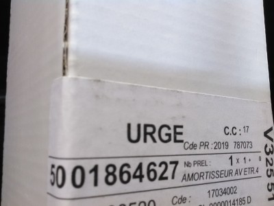

chez RVI j'ai eu des 5001864625, ce sont des Gabriel gravés dessus.
Seb
Seb
DHoyer
Salut Sebastien,
pour le numéro de référence! Finalement, RVI ici à Trèves pourrait me les vendre pour 86,50 EUR + taxe.
A+,
David
A+,
David
