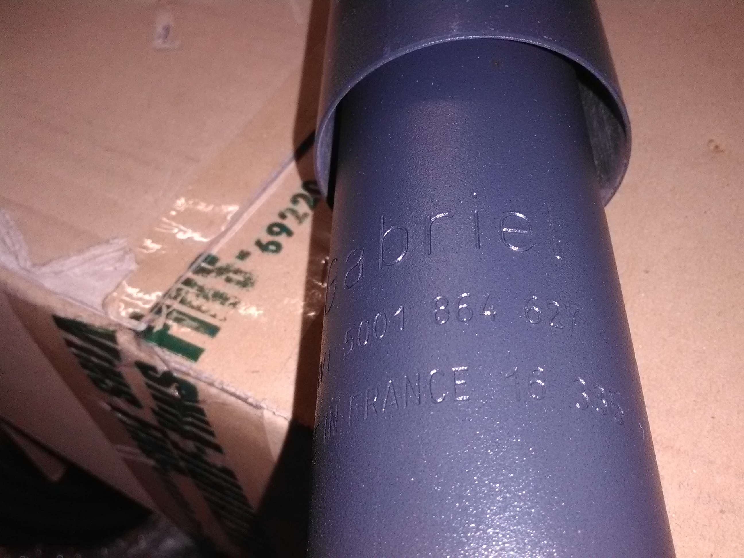

RVI m'a vendu des 5001 864 625 à la place, ça roule sans souci
Se sont en fait des Gabriel, mais je ne me rappel plus la ref ...

RVI 5001864627 (qui étaient vendu a membre maba ici: viewtopic.php?f=3&t=7730&start=20 ..mais qui ne sont pas connus chez RVI en Allemagne)

chez RVI j'ai eu des 5001864625, ce sont des Gabriel gravés dessus.
Seb
Seb
