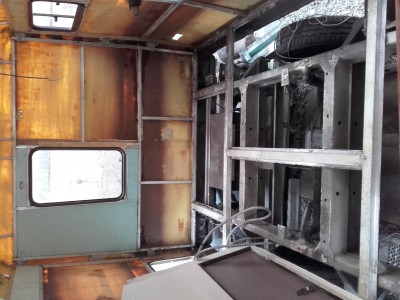

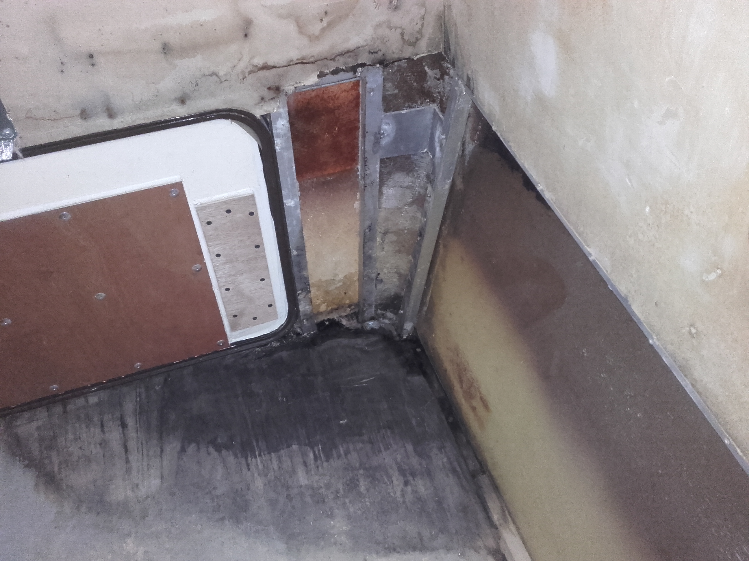

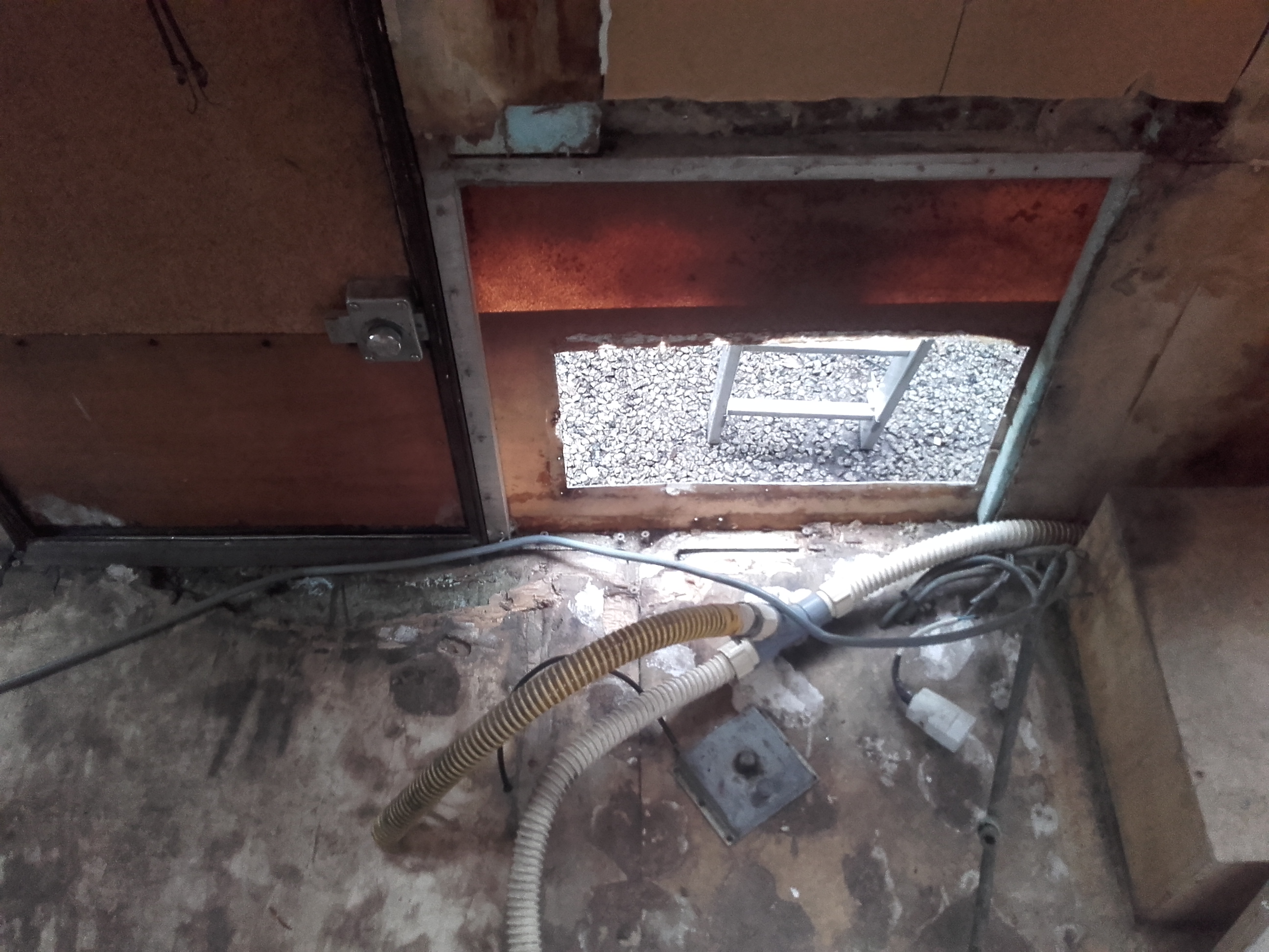

Je dois refaire mon plancher qui est en bois suite a de nombreuse infiltration d'eau dans tibull
Je me dit pourquoi pas en forex au moins ca pourira plus en cas d infiltration
Vous en penser quoi ?
Je vais faire tout les placage de paroi en forex 3 mm
Kenavo et bon vent
Ti zeff
plancher en PVC expanse
ti zef

Ah oui j'ai oublié de dire qu'il sera recouvert d'un plancher stratifié avec une sous couche et sous le forex du styrodur qui est déjà présent

En finalité je suis passer chez le soldeur du coin
Il avait du contreplaqué bakelisé en 15 mm a 29 euros le panneau de 250cm x122 cm
J'ai sauté sur l'occaz
Maintenant y a plus qu' a tout remonter
Je garde le forex en 3 ou 5 mm pour les panneaux de paroi et le plafond j'ai pas encore fait mon choix pour l'épaisseur
Kenavo et bon vent

As tu fait une aération haute et base pour éviter les problèmes de condensations et de moisissures ?!
Bon courage pour la suite des travaux

Je pense qu' il n'y aura pas de condensation au niveau du plancher tout est pris en sandwich
Bois styrodur bois le tout collé et jointe au sika a la structure
Sinon il y a déjà des ventilation hautes et basse dans le camping car d'origine mais pris sur la caisse
Kenavo et bon vent
Ti zef

Je ne pense pas pour la condensation, pour notre sol j'ai tout protégé et vernis le CP sous le parquet flottant et même mis du sika sur les champs de
chaque plaque de contre-plaqué, car je connais l'histoire quand quelqu'un ou un chien fait tomber de l'eau sur le sol, là effectivement ça moisi si
cela n'est pas protégé
Bon courage et la force pour la suite @+

J'ai mis du contreplaqué bakelisé ca devrait pas bouger il utilise ca pour les coffrages en maçonnerie
Il sera jointe des deux coté au sika sur la structure du châssis donc normalement étanche a l'air et a l'eau
Ti zef
