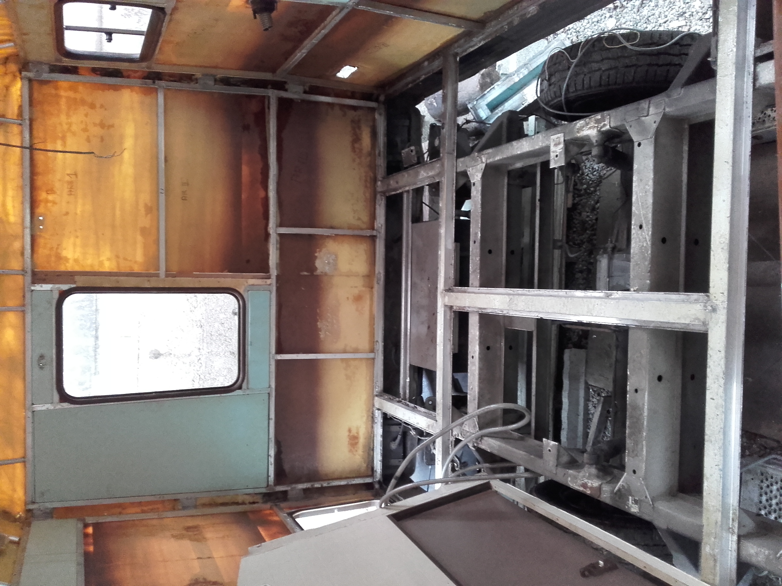

Je dois refaire mon plancher qui est en bois suite a de nombreuse infiltration d'eau dans tibull
Je me dit pourquoi pas en forex au moins ca pourira plus en cas d infiltration
Vous en penser quoi ?
Je vais faire tout les placage de paroi en forex 3 mm

Ah oui j'ai oublié de dire qu'il sera recouvert d'un plancher stratifié avec une sous couche et sous le forex du styrodur qui est déjà présent

En finalité je suis passer chez le soldeur du coin
Il avait du contreplaqué bakelisé en 15 mm a 29 euros le panneau de 250cm x122 cm
J'ai sauté sur l'occaz
Maintenant y a plus qu' a tout remonter
Je garde le forex en 3 ou 5 mm pour les panneaux de paroi et le plafond j'ai pas encore fait mon choix pour l'épaisseur

Je pense qu' il n'y aura pas de condensation au niveau du plancher tout est pris en sandwich
Bois styrodur bois le tout collé et jointe au sika a la structure
Sinon il y a déjà des ventilation hautes et basse dans le camping car d'origine mais pris sur la caisse

J'ai mis du contreplaqué bakelisé ca devrait pas bouger il utilise ca pour les coffrages en maçonnerie
Il sera jointe des deux coté au sika sur la structure du châssis donc normalement étanche a l'air et a l'eau
