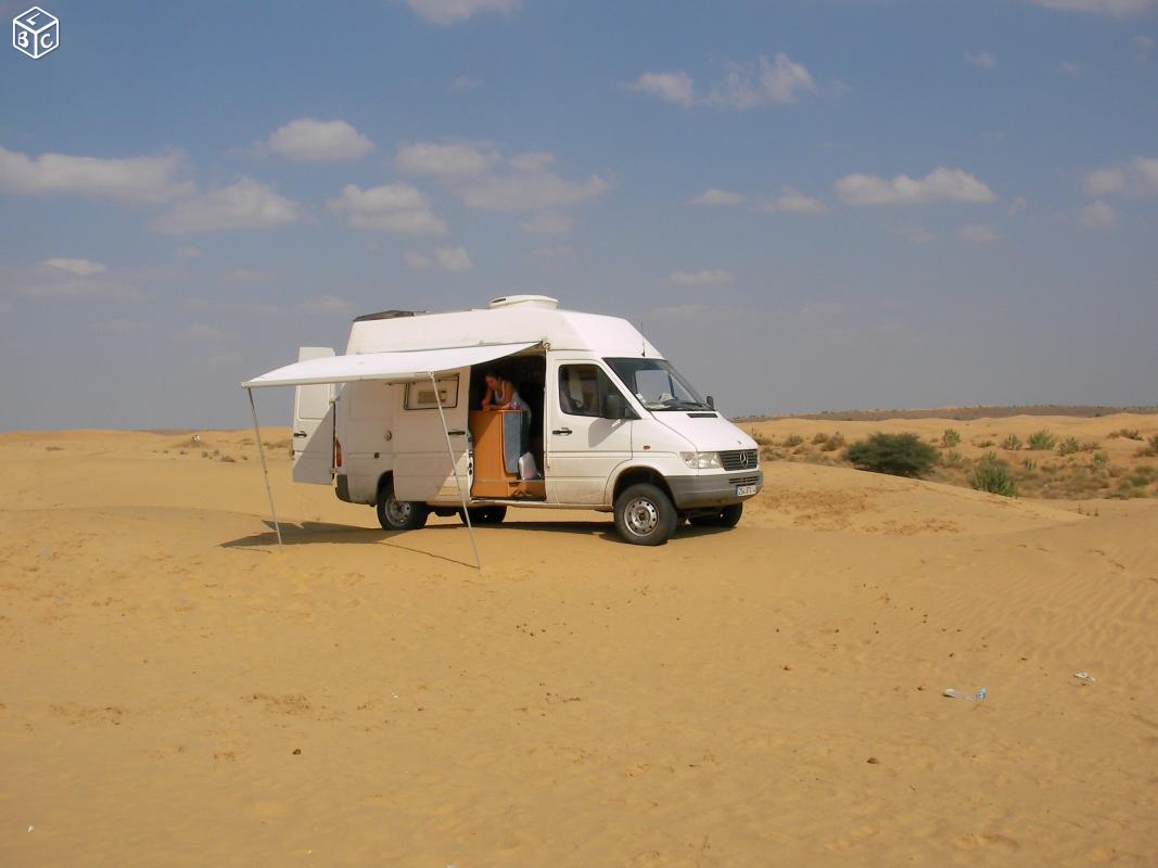

donc voilà je suis en pour-parler pour l'achat d'un mercedes sprinter 4x4 312 D équipé VASP année 1999
moteur 2.9 turbo diesel 5 cylindres, avec boite courte (réduction), blocage inter ponts et blocage de différentiel de l'essieu arrière, châssis moyen surélevé avec rehausse polyester. Pneus BF Goodrich A/T en 16 pouces.
ci dessous une photo du bolide :mrgreen:
le prix demandé est de 25000 euro ouille!!!!!!! :mrgreen:
que pouvez me donner comme conseil lors de la visite de ce sprinter ?
si il a des points faibles connus et avérés ?
si les pièces détachées se trouvent facilement ? là je crois qu'il n'y aura pas trop de soucis :mrgreen:
si le gabarit est plus ou moins bien adapté à notre projet?
si l'investissement en vaut le coup ou si il vaut mieux attendre et voir différemment ?
bref vous avez beaucoup plus d'expérience que moi et je m'en remets à vous
bises lili qui s’excite tout seul :mrgreen:

Pas mal de km ... Vérifier si l'entretien a été fait correctement depuis le début .
Attention, le couchage en travers est réservé à des personnes de taille moyenne : un sprinter fait 1,96 m de large extérieur ...
Prestations routières bien meilleures que le 110 : inversement proportionnel pour le tout terrain pur et dur .
C'est plus un excellent tous chemins : garde au sol d'origine est moyenne .
La rehausse est un plus.
L'aménagement semble sympa .

Ce véhicule est un bon compromis:
- vitesse de croisière
- consommation
- bien avec les vitesses courtes
- volume et aménagement intérieur
- "ancien" moteur sans trop d'électronique !
Pour des voyages "au long cours" c'est parfait.
C'est certain que ce n'est PAS un HDJ80 !!! Donc, piste et tout-terrain limité, MAIS quel confort au bivouac, le soir venu.

Bonjour à tous
Je confirme que c'est un excellent véhicule de baroude à l'aise dans presque toutes les situations, les seules restrictions pour moi sont les gros tas de sable.
Coté mécanique j'ai eu quelques soucis d'électronique très long à résoudre du à l'incompétence des mécanos de chez Mercedes
Par rapport à un poids lourd il va partout et est très discret
Si je devais ou plutôt pouvait le remplacer ce serait le même plus récent
Gérard

Bonjour ,
Avis partagé avec benjamin , bernard 52 , gerard73 . Il fait très bien ce pourquoi il est prévu : transport rapide , fiable , confortable , sûr , y compris avec des conditions météos hivernales . Il est possible de s'acheter , en neuf un modèle sur mesure avec l'incroyable catalogue d'options , c'est cher mais possible .
La complexité moderne fait qu'il est difficile à modifier soi même car le calculateur veille à tout , et même les concessions s'arrachent parfois les cheveux , ou préfèrent changer des éléments que passer du temps à poser le bon diagnostic . C'est cher mais possible ...Les versions avec peu d'électronique (avant 2000 ) ont des adeptes , le conso. est un peu supérieure .
Point faible ( en tout terrain : les suspensions avants et amortisseurs ) , n'aime pas le mauvais gas-oil , la boîte transfert sans réduction , le coût du passage chez le concessionnaire .
Point fort : dans son domaine , c'est le meilleur .
Bonne réflexion .

Il a pas l'air très spacieux mais, ça dépend aussi de l'aménagement à l'intérieur, pour ça, faut aller le voir. Un poil cher mais, il est monté en 4x4 et c'est une version assez puissante. Je sais pas de quelle année il est mais, à partir des années 2000-2005 ça commence à devenir rude au niveau de l'électronique donc, attention à ce niveau. Sinon, robuste, simple, discret, passe-partout, pièces faciles à trouver et agréable à conduire.
