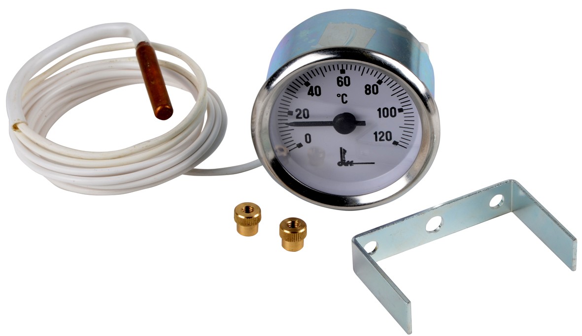

S'il manque de l'huile, la boîte chauffe, donc il suffit de contrôler la température.
Sur le Sprinter, j'ai installé 2 thermomètres de chaudières fuel de récupération.
C'est un bulbe avec une liaison thermique non électrique d'1.50 m environ.
J'en ai coincé un sur la bva à l'extérieur et l'autre sur la bt et les thermomètres dans la cabine.
La température doit être un peu inférieure à la réalité mais ça donne une bonne idée de ce qui se passe
et d'un coup d'œil tu contrôles!........

Un exemple sur un site au hasard:
http://www.plombservice.fr/thermometre- ... 00-mm.html Il en existe de 1m à 3m en cherchant bien.

J'en ai une un peu similaire pour la température de l'eau qui est repiquée sur la durite supérieure du radiateur car le r2087 à la base en est dépourvu. On voit le cadran au dessus de l'ordi.

Tout va bien. Je t'ai montré ces manos sans doute quand on s'est rencontré.
Je vais faire un article dans la présentation du sprinter, ça pourra aider certains qui
veulent contrôler certains organes précis.
