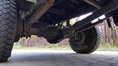

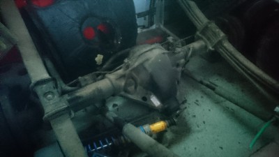

Voilà un petit sujet pour vous creuser les méninges: Est-il possible de monter des couples coniques de B4x2 sur des ponts Renault de B4x4 ?
Sur les B à pont Renault, il y a un pont 669-04 à l'AR et un pont 569-10 à l'AV. Sur les B4x2 il existe les même ponts sur B90, B110 et B120 d'origine donc on peut espérer pouvoir récupérer ces couples conique pour les monter sur les ponts 4x4 par exemple trouver deux couples conique en 9x39 et les monter à la place des 7x41.
Voici un pont 569-10 de B4x4:
Pont 569-10 B4x4 Renault
et là un pont 569-02 de B4x2:
Pont 569-02 B4x2
Pont 569-02 B4x2
puis là un pont 669-04 de B4x4:
Pont 669-04 B4x4 Renault
Pont 669-04 B4x4 Renault (2)
et un pont 669-02 de B4x2:
Pont 669-02 B4x2
Pont 669-02 B4x2
J'ai bien l'impression que ce sont exactement les même corps de pont ???
Je pense pour ma part que ces ponts ont des couples conique qui correspondent entre numéro commun, ça pourrait être intéressant pour Patrick (Le Zech) qui a une "petite" galère avec ces nouveaux ponts Renault fouet fouet fouet

oui oui s'est les même,ton 669.02 de b 120 n'a pas de blocage de diff mais ça chie pas...en plus s'est des pont long que tu a ??
après certainement que les lames de ressorts tombe au même endroit....b pont renault et hurth s'est du plug & play...

En fait le schmilblick c'est qu'on voudrait changer de couples conique sur les ponts du B Renault car on a cassé le couple conique AR et il coûte 1500€ HT avec un bras et une c..ille en prime chez RVI (rien d'étonnant). Du coup on pensait remplacer les couples coniques AV et AR avec des pièces de 4x2 d'occasion en 9x39 par exemple.
Vu que le type de pont est identique et que le sens de rotation est le même, on doit bien pouvoir se servir des pièces d'un B4x2 non?!
