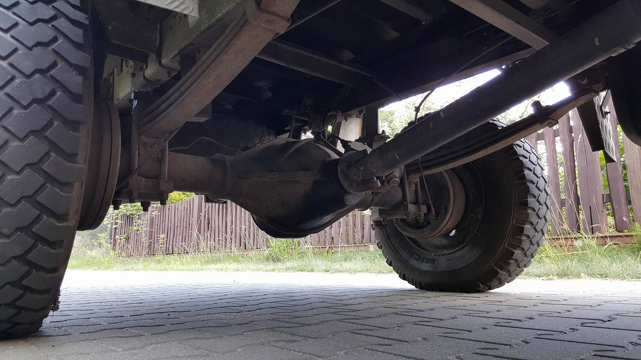

Voici un pont 569-10 de B4x4:
Pont 569-10 B4x4 Renault

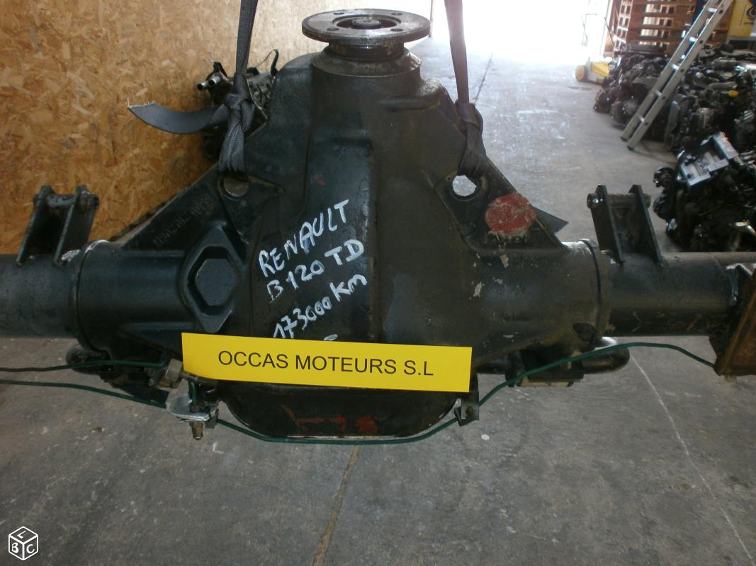

et là un pont 569-02 de B4x2:
Pont 569-02 B4x2
Pont 569-02 B4x2

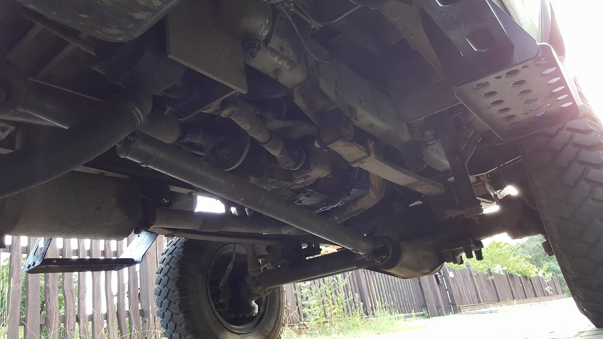

puis là un pont 669-04 de B4x4:
Pont 669-04 B4x4 Renault
Pont 669-04 B4x4 Renault (2)
et un pont 669-02 de B4x2:
Pont 669-02 B4x2
Pont 669-02 B4x2
J'ai bien l'impression que ce sont exactement les même corps de pont ???
Je pense pour ma part que ces ponts ont des couples conique qui correspondent entre numéro commun, ça pourrait être intéressant pour Patrick (Le Zech) qui a une "petite" galère avec ces nouveaux ponts Renault fouet fouet fouet
