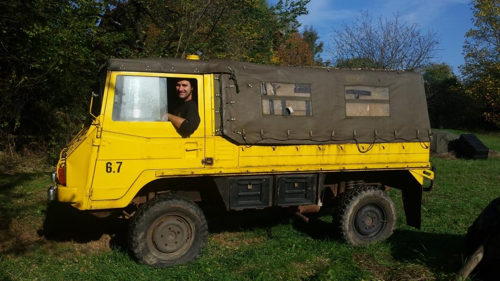

Voici quelques photos :
Le jour de l'achat, avant de prendre la route :
Après son 1er nettoyage ...

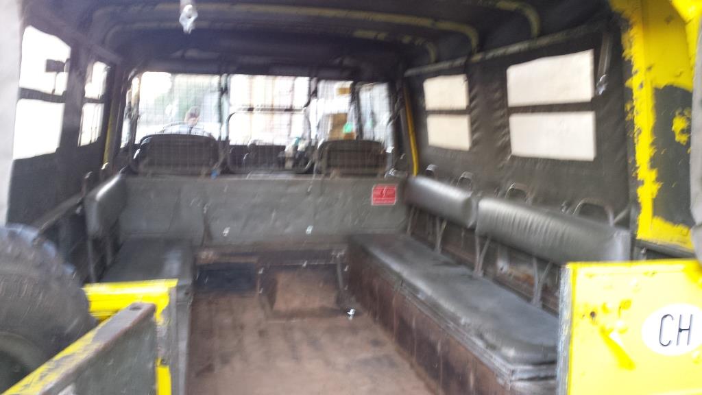

L'aménagement arrière : un réservoir additionnel de 330 litres ! prenant toute la place au sol.
La 2e roue de secours et les banquettes démontées :
Remise en place des banquettes arrières : oups ! j'ai bougé pour la photo ...

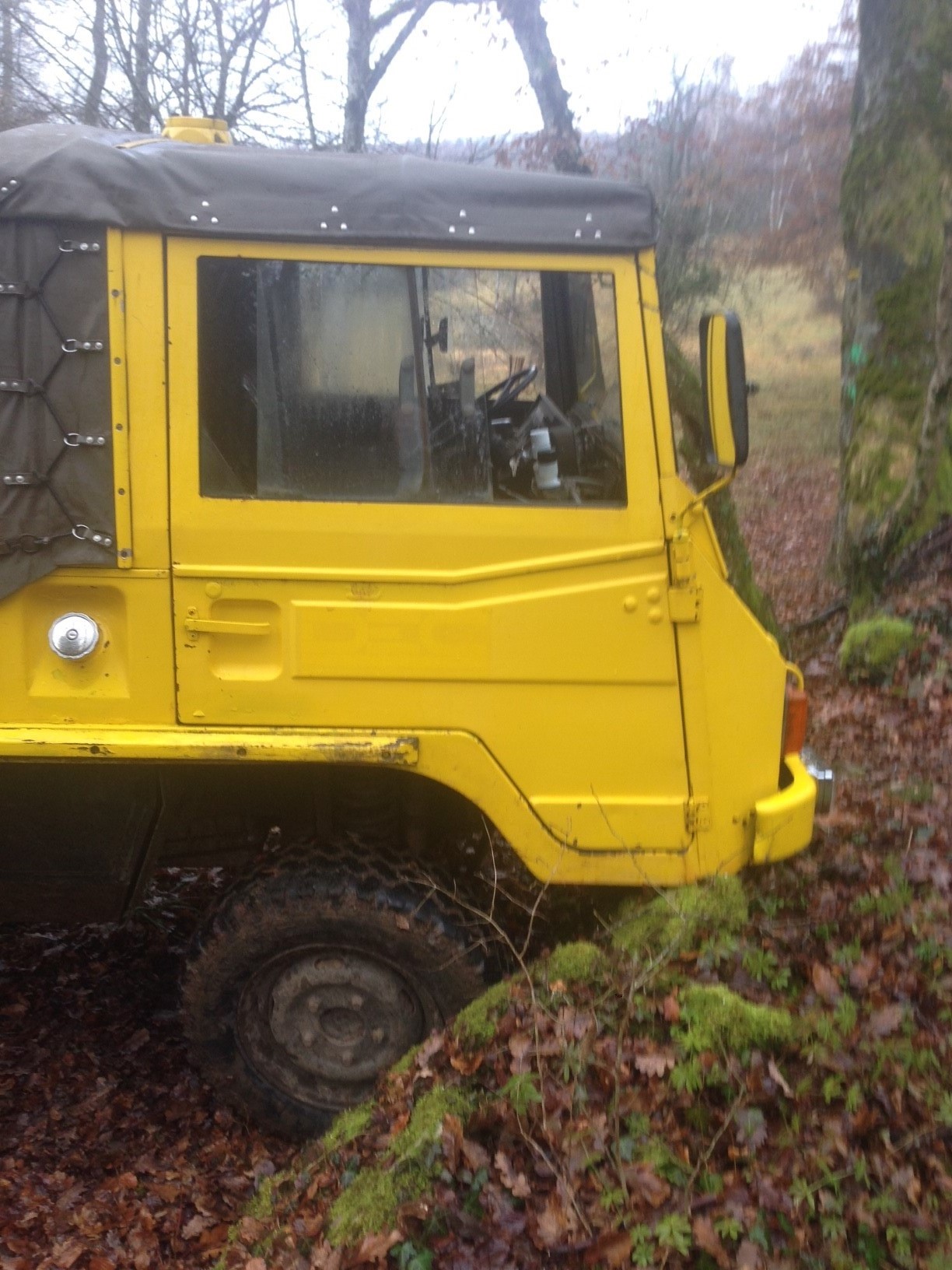

Sortie en forêt, grosse pente et terre bien grasse, même avec les pneus avant bien usés, il grimpe sans effort !
Muret de la hauteur du pare-choc .....
.... Aucun problème !!!
