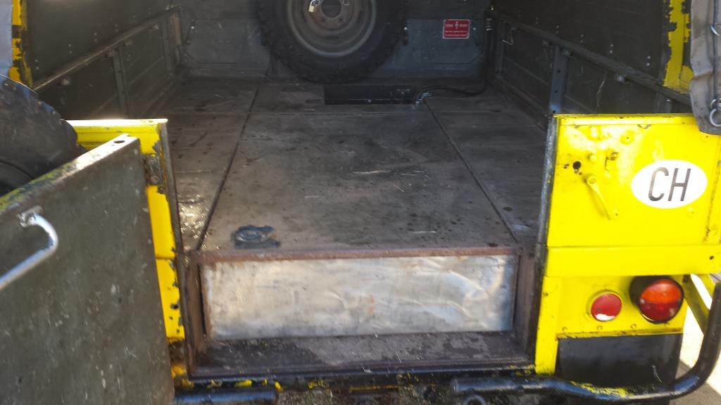

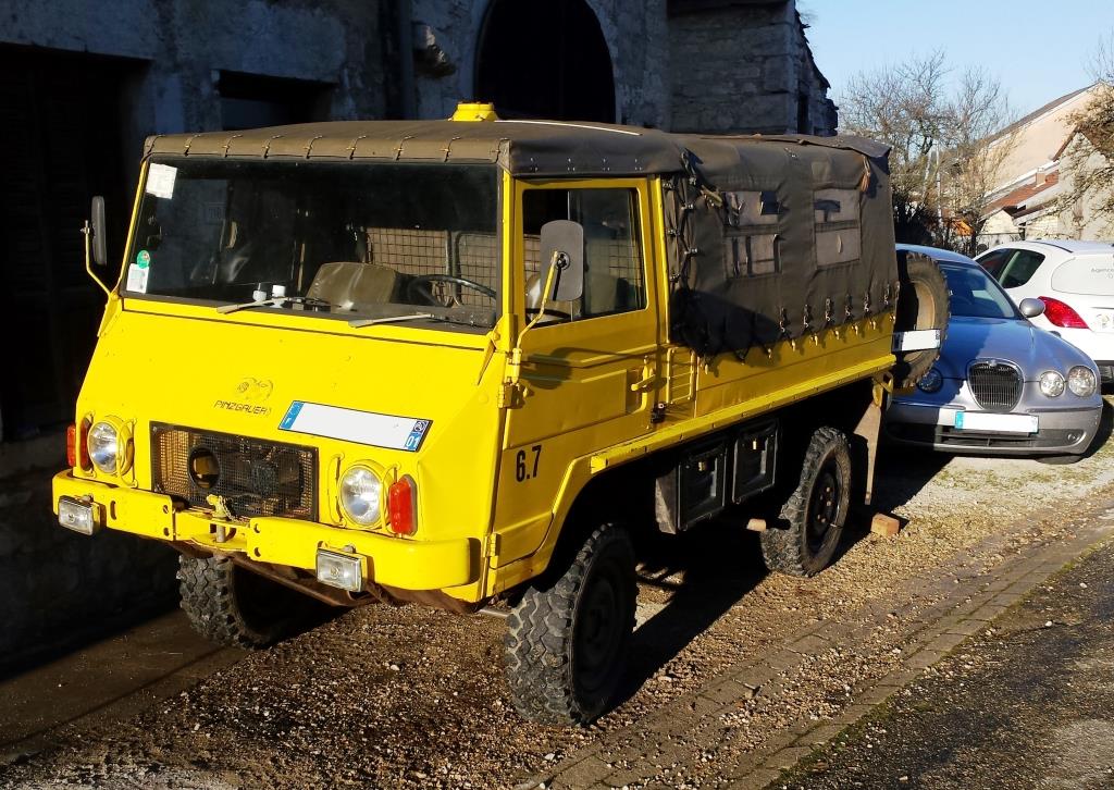

Voici quelques photos :
Le jour de l'achat, avant de prendre la route : Après son 1er nettoyage ... L'aménagement arrière : un réservoir additionnel de 330 litres ! prenant toute la place au sol.
La 2e roue de secours et les banquettes démontées : Remise en place des banquettes arrières : oups ! j'ai bougé pour la photo ... Sortie en forêt, grosse pente et terre bien grasse, même avec les pneus avant bien usés, il grimpe sans effort ! Muret de la hauteur du pare-choc ..... .... Aucun problème !!!
