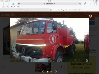

bonjour a tous
sur le point de faire l achat d un sp5 saviem non tournant (évidement pas cher), je viens vers vous pour dans le futur m aider si possible a le remettre sur pattes, j ai des connaissances mécanique auto, mais pas pl bon le moteur étant un essence je crois v6, pas trop de soucis, j espère concrétiser, car il possède sa tonne a eau et moteur auxiliaire pour arroser le jardin , c est super..... donc je vous tiens au courant, le plus dur c est de trouver un camion porte char pas trop cher et la cela se gâte un peu.. bonne fête de fin d année a tous et toutes, a bientôt

Je vois au il y a de l humour sur ce forum, oui c est bien ce sp5 qui est dans la vienne, bon pour l hesoterisme pas de soucis ma femme est voyante, sinon vous en pensez quoi a par une motorisation fragile, et puis le v6 Granada on peut le jeter et mettre un bon v8 bien coupleux, si possible

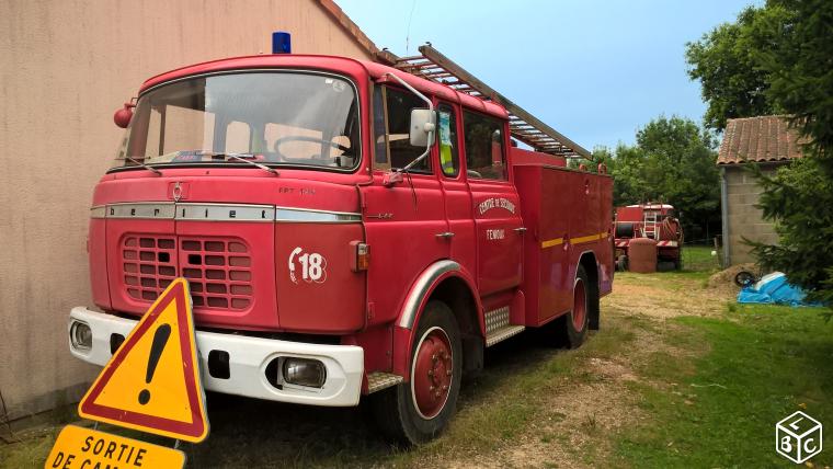

PS: Pour celui qui a ajouté la photo sur l'inter de Denis, il s'est trompé et a mis la photo du Berliet.
Je mets la bonne photo ici.
