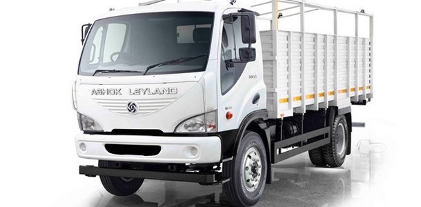

Si tu les veux pas cher, ne passe pas par les intermédiaires Français ... 8)
Ashok Leyland se félicite de la mise en production du Boss, à Pantnagar.
En fait, l’usine tchèque de Letňany, presque centenaire, a été fermée et délocalisée.
Ashok Leyland prend les commandes en 2006. Les Indiens développent l’exportation et ils conçoivent un série D électrique, en collaboration avec Smith.
En 2012, Avia expose crânement au salon d’Hanovre. Il se vante de vendre jusqu’en Australie, où il vient de désigner un importateur. Quelques mois plus tard, un bref communiqué informe que la production cesse à Letňany. Pour le SAV, il faut se tourner vers les Indiens.
Et donc, aujourd’hui, le série D réapparait à Pantnagar.
Ashok Leyland loue sa « conception européenne » et son « prix indien ».
Théoriquement, Avia existe toujours, mais il n’est plus qu’une coquille vide (au sens propre du terme.)
http://www.leblogauto.com/2013/09/ashok ... -inde.html
