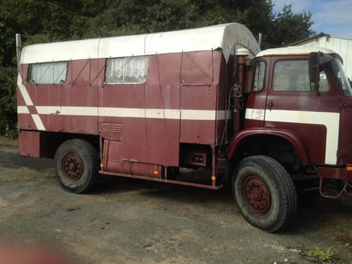

Bonjour , je suis nouveau parmi les acquéreurs de trm4000 ! J'ai plusieurs questions à vous poser .
Je suis en projet de refaire une caisse moi même .
1. Quelle est la longueur max pour la caisse?
2. Sur ma carte grise c'est marqué trm 4000 , mais comment savoir lequel barré rouge me correspond ?
3. Sur ma carte grise est aussi spécifié bâché , comment faire si je mets une caisse ?
4. Et pour ma caisse j'ai vu qu'il fallait un certificat , ils vérifient ce genre de chose ?
5. Et je voudrais mettre des barres de renfort à coté des fenêtres, y a t'il des choses à respecter ? Je posterai des photos du camion et de ma carte grise ce soir . merci de vos réponses !

Re: Trm 4000 plusieurs question!
Bonsoir et Bienvenue !!
1- 5.296m + 12cm de ferrure (voir tableau joint) 2- Il faut que tu nous donne la date et la référence notée sur la dernière feuille du BR pour qu'on te le dise... Le bon BR est probablement dispo sur le forum au cas où.
3- Pour passer de "bâché" à "fourgon" il faut passer par un constructeur agréé ou une RTI... ça peut être fait d'un coup si tu veux passer en Vasp caravane.
Théoriquement tu as le droit de faire toi même le dossier de modification mais c'est assez difficile et il faut justifier des calculs utilisés. Ceci dit certains l'ont fait, ils te diront comment certainement...
4- Si tu parles du contrôle technique annuel, si la CG ne correspond pas à la réalité du camion (tôlé), ça peut être noté sur le rapport mais je ne sais pas si ça peut t'empêcher de rouler... a priori non puisque ton cam a bien roulé comme il est, non ?
5- Si tu penses poser des barreaux anti effraction aux fenêtres et si tu veux passer en RTI Vasp caravane, attends de l'avoir fait (la RTI) avant, les fenêtres peuvent être considérées (certaines du moins) comme des sorties de secours (mais ça dépend du plan intérieur de la cellule)
La date de 1ère immat est utile à connaitre pour t'aider (non visible sur ta photo)
bon look ce trm ! juste un p'tit mot pour te souhaitez la bienvenue dans la famille
Donnes des news
Ciao
lap'tite
Donnes des news
Ciao
lap'tite
