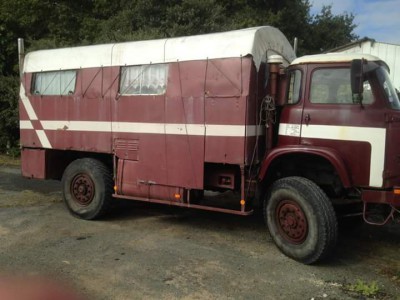

Bonjour , je suis nouveau parmi les acquéreurs de trm4000 ! J'ai plusieurs questions à vous poser .
Je suis en projet de refaire une caisse moi même .
1. Quelle est la longueur max pour la caisse?
2. Sur ma carte grise c'est marqué trm 4000 , mais comment savoir lequel barré rouge me correspond ?
3. Sur ma carte grise est aussi spécifié bâché , comment faire si je mets une caisse ?
4. Et pour ma caisse j'ai vu qu'il fallait un certificat , ils vérifient ce genre de chose ?
5. Et je voudrais mettre des barres de renfort à coté des fenêtres, y a t'il des choses à respecter ? Je posterai des photos du camion et de ma carte grise ce soir . merci de vos réponses !

Merci pour ta réponse , cela ma beaucoup éclairci !
1.Pour passer son cam en vasp caravane c'est compliqué ?
2.L'armature de ma caisse je comptais la faire avec de la section 3x4 cm et 3 mm d'épaisseur , avec des renforts tout les 40cm .le tout recouvert de panneaux sandwich sut l'extérieur . sa devrait aller ?
3.Le certificat je parlais du certificat de conformité pour la caisse ? Il ne vont rien me dire si passe le vasp caravane avec une caisse maison ?
4.Et pour les barres , non c'était juste des barres pour décoré et rendre un aspect trax a la cabine ! . et aussi pour y fixer une rampe de phare sur le devant et pourquoi pas un coffre de toit au dessus de la cabine !
Je sais je pose beaucoup de question , mais il vaux mieux plutôt que tout refaire ..
:thanks: Yoda
