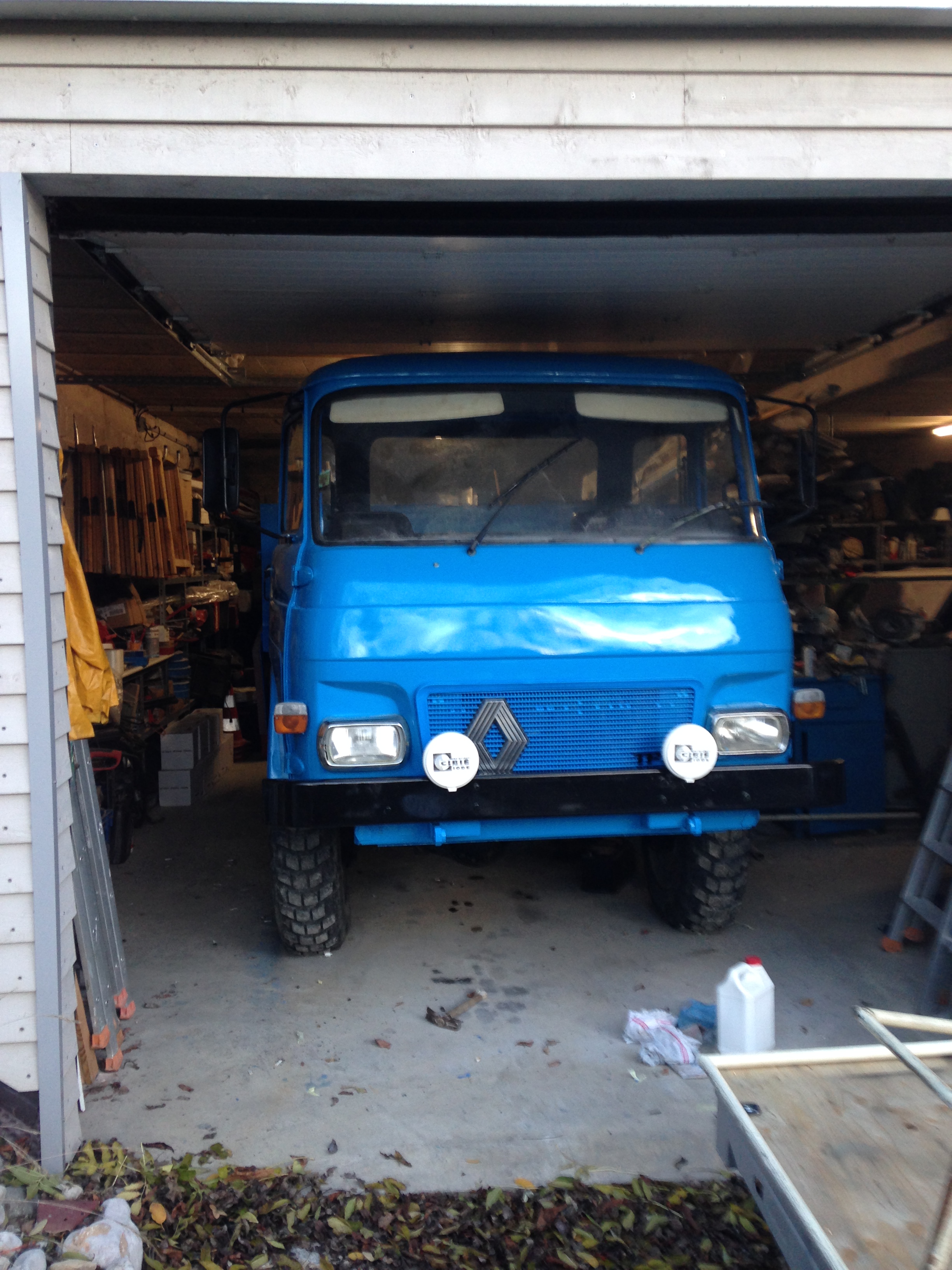

J'ai été checher il y a quelque temps un nouveau TP3.
après une peinture cabine il me reste le châssis a repeindre, en attendant j'ai decidé de changer les feux arrières qui etaient moches.J'ai donc acheté des feux ronds a LED.
problème les clignotants fonctionnent mais a grande vitesse comme lorsque qu'une ampoule est grillée...
Que puis je faire ? Est ce un problème de trop faible consomation elec des leds ?
