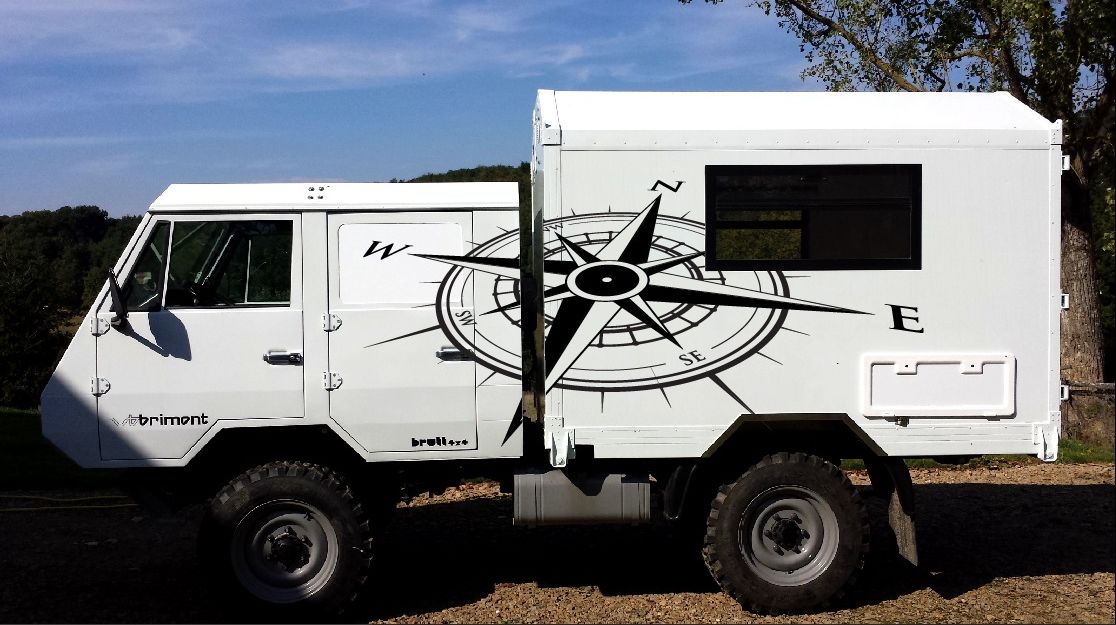

Bonjour à tous
Ça y est. Ça freine bien et c'est équilibré .
On ne comprend pas pourquoi il y a eu un bug .
Quand on a le nez dedans on peut passer bêtement à côté de quelque chose.
Personne n'a vraiment compris ce qui s'est passé.
Ni le collègue ni son mecano et encore moins moi !
