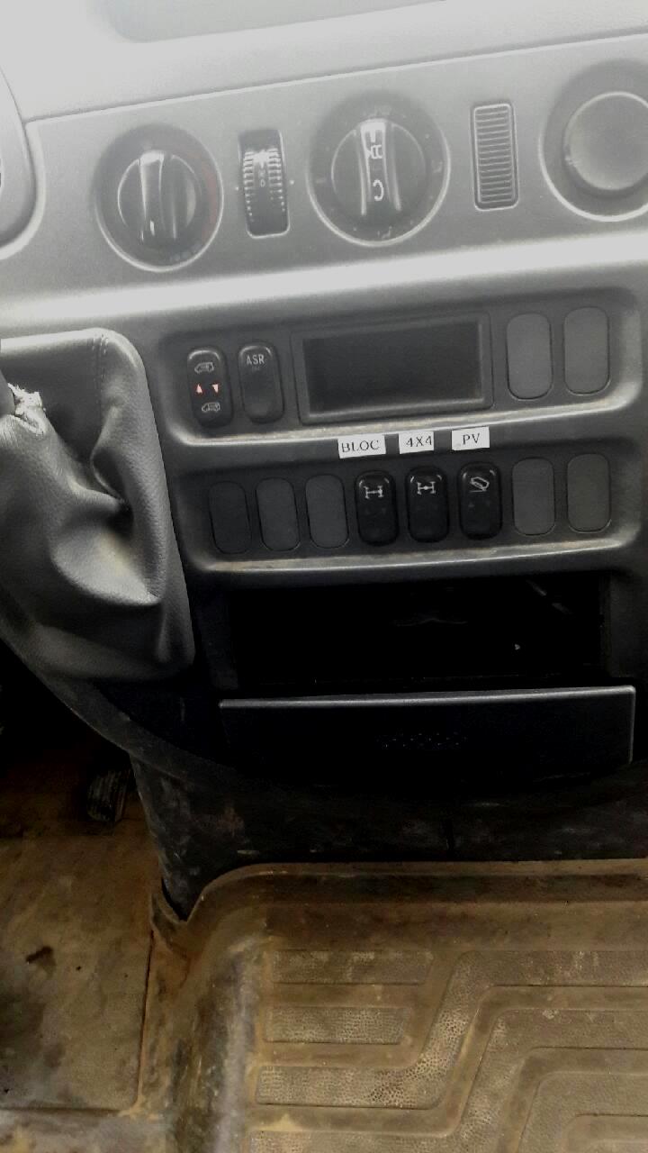

Bonjour , faut pas s'affoler !
Entre courte et longue ,le rapport est de 1.4 . Donc le sprinter peut rouler en courte à 100 km/h ( si l'électronique ne l'empêche pas ) . Mais c'est idiot , je suis d'accord . J'ai déjà conseillé quelqu'un qui était bloqué en courte , avec succès . Je l'ai aussi fait moi même . Sur les flancs de la boîte transfert , il y a quatre petits tuyaux qui se raccordent avec des raccords banjos . Il suffit de déposer le bon """""" raccord banjo et , par le trou de pousser ( avec une tige métallique à bout plat par exemple ) le piston pour repasser en longues . Effort de l'ordre de 5 à 20 kilos . La course est de l'ordre de 1 à 2 cm . On remonte le banjo et on touche plus aux courtes jusqu'à la maison . Là il FAUDRA ouvrir . Prochain épisode , on en reparle .
Le bon """""""" raccord banjo est ( sauf erreur ) celui qui est en haut de BT et sur l'avant .
C'est facile et moins cher qu'un remorquage .
A plus .
PS : vérifier que les boutons au tableau de bord sont dans la bonne position !. Au lieu de pousser par une tige , on peut mettre un petit coup d'air comprimé , mais on ne sait pas ce qui se passe.
A plus .

A l’intérieur je trouve tous les carnets du véhicule et je commence à lire la notice pour tous ce concerne la partie 4x4, blocages, boite de transfert. Pas aussi simple qu un 4x4 classique avec ces deux leviers ….ET TOUS CELA FINI PAR M EMBROUILLER !!!
Pas grave, je vais essayer le véhicule et on verra bien pour cette histoire de Boite de Transfert bloquée ….
Rapidement je me rencontre que je suis en longue !!! Qu est ce que c’est que cette histoire
Je suis rapidement à 100/110 , un peu haut en régime certes ( 2800/3000tr minute ) mais je suis bien en longue …Par contre le pont avant, lui , est également enclenché !!! Sans blocage centrale !!!
Je m’arrête, essais de passer en courte, appuie sur l’interrupteur (en ayant débrayé au préalable) , et là, je roule en courte ….toujours sans blocage mais bien en courte, tous les rapports passent impeccablement ; je m’arrête, enclenche le blocage centrale , qui fonctionne également ! Parfait ..
Pour l’instant je ne teste pas le blocage arrière, on verra plus tard !
Je desenclenche tous, et me retrouve bien en longue mais pont avant toujours actif !!!
C’est une bonne surprise car tout semble marcher et tant mieux car il était noté qu’ il avait un problème de BT
Malgré tout je me pose plusieurs questions :
- Ai-je un véritable intégrale avec boite de transfert + les blocages (centrale et arrière) ?
- Ou alors un enclenchable + BT + Blocages ? Dans ce cas comment passer en propulsion ?
- Sinon, même en longue , je trouve que les rapports sont courts , je me vois pas sur l’autoroute a 130 kilomètres heures avec un moteur à plus de 3200 tr min !!! pour info mes roues sont en 225 75 15 …Ce n’est peut-être pas la monte d’origine remarquer …
J’ai bien lu la notice mais ne comprends pas tout, alors je me permets de vous mettre une photo de mes interrupteurs et de la page
Donc en synthese , pour passer en courte , j enclenche le N° 10 ( j accompagne avec l embrayge) , pour le blocage arriere j enclenche le N°15 et pour le blocage centrale j enclenche le N° 16 et là , j ai deux voyant sur le même bouton et de couleurs differentes ...donc c est pour le blocage centrale , mais a t il une double fonction autre egalement , comme enclancher ou desenclancher le ponts avants ....là je ne sais plus
Merci pour vos reponses

Si tu as un bloc central c'est un 4X4 permanent.
Je ne pense pas que tu puisse désaccoupler le pont AV pour rouler en 4X2
En fourgon je pense qu'il n'y a que certains Dangel qui font ça.
On peut comprendre l'explication du bouton 16
Enclenchement du bloc central = passage en 4X4 non permanent
Les deux voyants généralement jaune /rouge =
jaune: demande d'enclenchement
rouge: enclenchement effectué.
Tant que l'enclenchement n'est pas effectué = pédale douce

Bruno m'a devancé, on dirait un TRM 4000 en version moderne ou un R2087 sans les blocages

Bonjour Ro54 , pour le sprinter , 2006 est une année charnière , SVP , mets nous une photo avec vue sur calandre , et le numéro VIN ( WDB 9....................)
Voir carte grise , et ce sera plus facile pour t'aider .
Sur le mien ( avant 2006 ) , il existait , en option et au choix , trois boîtes transfert possibles . D'après ce que tu dis , tu as sans doute une transmission vraiment permanente ( tu ne peux pas rouler en 2 x 4 ) avec un blocage du différentiel central possible ( à n'utiliser que sur surfaces permettant le patinage des roues ) .

225 75 r15 est bien la monte d'origine et j'atteind les mêmes vitesses que toi à 3000 tours...
Par contre Bruno le mien est un 4x2 et j'ai un blocage de différentiel central ???

Tu ne confond pas crabotage avec blocage? le symbole peut être le même.
Un point sur le schéma de la transmission.
