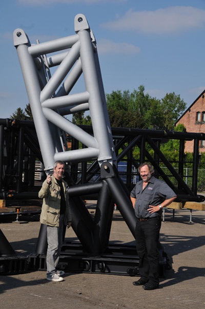

Rien a voir avec une citerne, si , les goupilles.
Embases de la scène 360°de U2.
