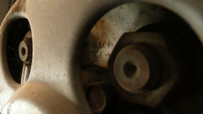

Les réf. des roues sont gravées dessus.
Voir photo là: viewtopic.php?f=7&t=597&start=0&st=0&sk=t&sd=a
Les vrais termes techniques sont :
Une roue est composée d'un voile (partie qui se fixe sur le moyeu) et une jante (partie qui reçoit le pneu)
Le voile est toujours Gianetti et la jante est soit non gravée mais sans doute Gianetti quand c'est du 5,5/16 soit Bouzinac quand c'est du 6,5/16.

le type de jante est ecrit dessus normalement, déjà ce sont pas des Bouzinac donc un souci de moins.
ensuite il y a de fortes chances que ce soit les gianetti en 5,5 de large soit largeur standard..normalement c'est gravé tu peux l'apercevoir derrière la tôle protégeant les écrous de roue (voir photo).
Pour la dénomination iveco: 35-8 veut dire charge ptac 3t5 puissance 80ch donc 40-10 4t et 100cv et ainsi de suite...
