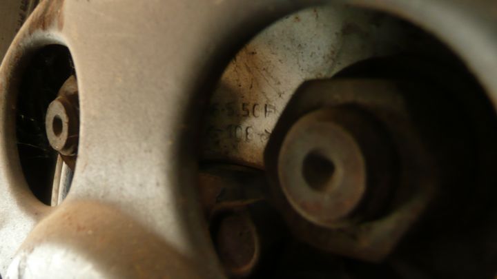

pinsagou
Re: pneu et jantes
Message par pinsagou »
merci beaucoup pour ta réponse,
je viens d'acheter ce vehicule
http://bernard.debucquoi.com/spip.php?article139 et je ne sais pas reconnaître le type de roue.
je fais des photos demain des passages de roue, on dirait qu'ils ont été modifies.
au fait, quelle est la différence entre 35 10 et 40 10 ? sur la carrosserie il y a 35 10 et sur la plaque dans le moteur 40 10.
désole pour mes questions naïves, mais je ne connais que les sg2 et les TP3, je suis nul en iveco.
merci d'avance
Messages : 22696
Re: pneu et jantes
salut Hervé,
le type de jante est ecrit dessus normalement, déjà ce sont pas des Bouzinac donc un souci de moins.
ensuite il y a de fortes chances que ce soit les gianetti en 5,5 de large soit largeur standard..normalement c'est gravé tu peux l'apercevoir derrière la tôle protégeant les écrous de roue (voir photo).
Pour la dénomination iveco: 35-8 veut dire charge ptac 3t5 puissance 80ch donc 40-10 4t et 100cv et ainsi de suite...
beaucoup d'entre nous ont des ex poids lourds déclassés...d'ou cette dénomination 40-10 alors qu'ils sont maintenant des 35-10 dans les faits...voir 35-12 en ce qui concerne celui de Bruno Jordan (qui est en vente d'ailleurs je le rapelle ici: viewtopic.php?f=10&t=986 )
voilà,
Pascal
