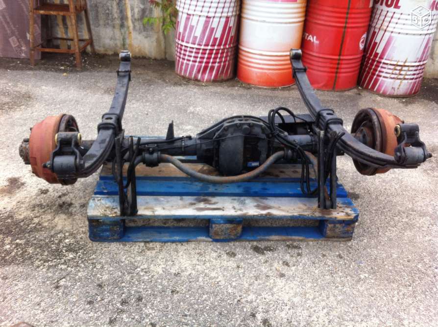

Sinon, y'avais celui-là qui traîne, mais va savoir dans quel état (interne) il est ...
https://www.leboncoin.fr/utilitaires/10 ... tm?ca=12_s
Seb
cool que tu aies trouvé une solution avec le gars ...
Seb

C'est toujours, notre vendeur de l'armée des 12 B
C'est tout ce qu'il lui reste....

ouai pi il est pas trop cher...

Il est surtout déjà vendu depuis 2 jours, je l'ai appelé quand j'étais encore à Besançon mais un garagiste l'a appelé juste avant moi pour le réserver...
Je lui en avait acheté un l'année dernière et il m'avait proposé de le prendre pour 300€ mais on avait peur d'être trop lourd avec le patron.
Du coup je rentre en Normandie sur le pont AV, ça se passe pas trop mal à part qu'il n'aime pas les côtes.
