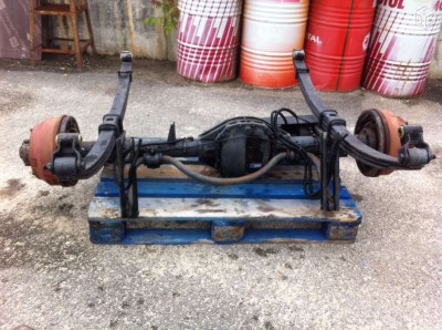

Sinon, y'avais celui-là qui traîne, mais va savoir dans quel état (interne) il est ...
https://www.leboncoin.fr/utilitaires/10 ... tm?ca=12_s

C'est toujours, notre vendeur de l'armée des 12 B :-)
C'est tout ce qu'il lui reste....
Messages : 5061
Re: Un B 4x4 en rade à Besançon
ouai pi il est pas trop cher...

Il est surtout déjà vendu depuis 2 jours, je l'ai appelé quand j'étais encore à Besançon mais un garagiste l'a appelé juste avant moi pour le réserver...
Je lui en avait acheté un l'année dernière et il m'avait proposé de le prendre pour 300€ mais on avait peur d'être trop lourd avec le patron.
