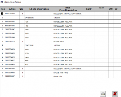

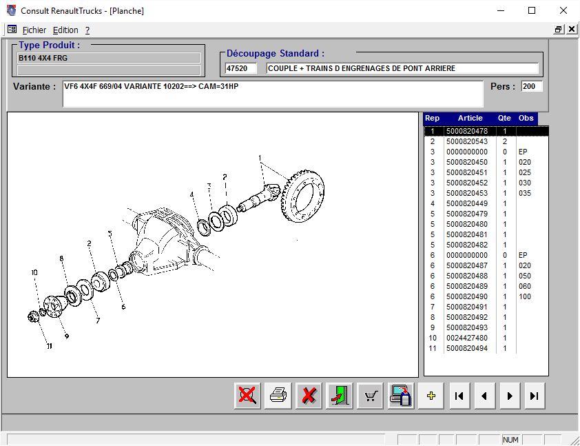

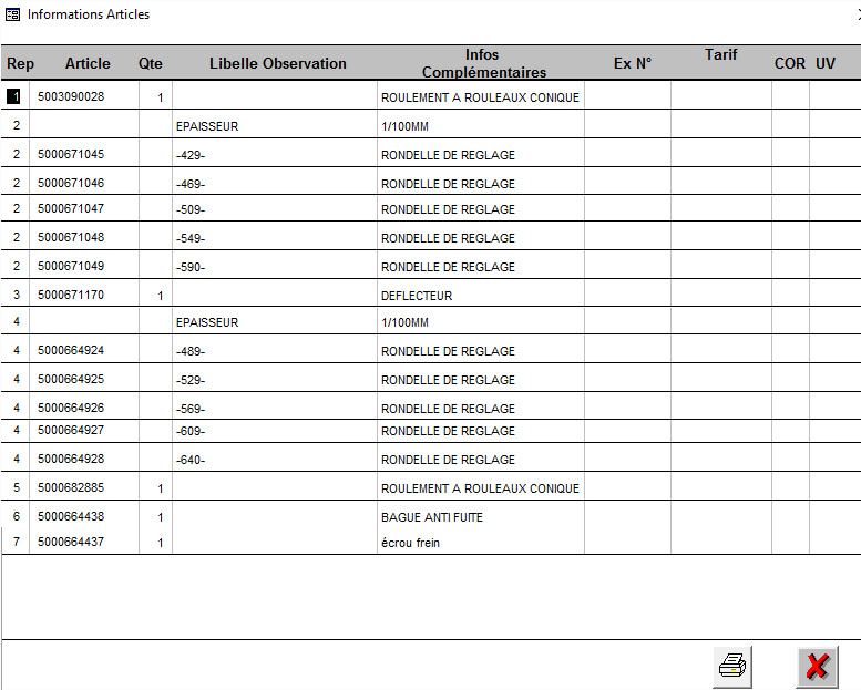

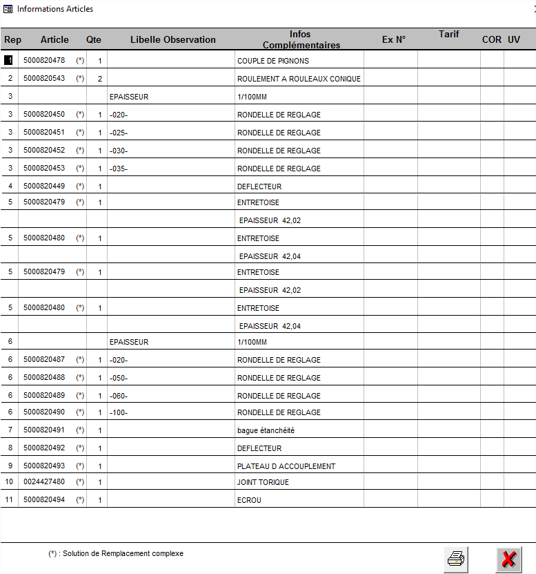

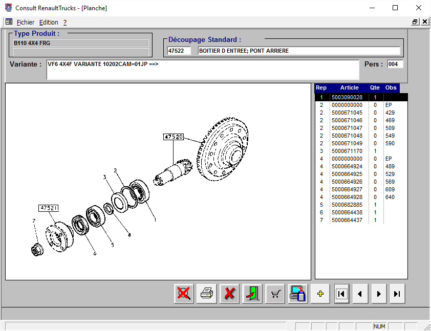

Re: B90 Bruit, frottement, kr kr kr, décélération
Message par SandroFanny »
Je vais vérifier tout ça, Régler le jeu conique correspond à déterminer l’épaisseur de la cale (16) du pdf? Sur les schémas je ne vois pas de flèche indiquant la position de la dite cale. En faite je ne trouve pas les positions de toutes les pièces citées entre parenthèse , j'ai loupé quelque chose?
Et effectivement je parlais de l'écart de position angulaire. Je suis rassuré, merci.
Message par sebg61 »
SandroFanny a écrit :Je vais vérifier tout ça, Régler le jeu conique correspond à déterminer l’épaisseur de la cale (16) du pdf? Sur les schémas je ne vois pas de flèche indiquant la position de la dite cale. En faite je ne trouve pas les positions de toutes les pièces citées entre parenthèse , j'ai loupé quelque chose?
Bha, même avec les éclatés 4x2 (car j'avais mis les 4x4) je ne vois pas de correspondance ... il doit y avoir une autre doc avec les numéro de pièces ...
Si c'est le roulement du couple conique qui est HS, ça veut dire réglage du couple conique. Et là, bha malgré les doc, faut déjà être bien équipé en outils, avoir de solides notions de mécanique, mais surtout l'avoir pratiqué plusieurs fois ...
