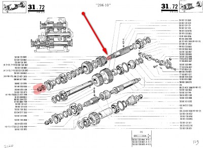

Je recherche des éclatés pour les boites ZF5 et les transfert 2 leviers ?
(surtout pour changer joints/roulements donc références bienvenues....
Merci !

						Re: Eclaté boite ZF et Transfert 2 leviers ?
hello
tien la rta de boite déjà,
mais ce sera difficile de trouvé pour la double levier...
merci !
Un peu de jeu en sortie d'arbre d'embrayage est il normal ? Faut il changer un roulement/joint ?
Presentation du TP3 :
un peut ?? oui s'est normal,l'arbre est tenu de l'autre coté via le roulement pilote qui est inséré dans le volant moteur...d’ailleurs vérifie son etat au passage
ps: oui change tout les joints que tu trouve...s'est pas cher...

Dans le zip ici : http://pedagosite.free.fr/documents/tra ... nsfert.zip tu trouveras l'éclaté des deux boites de transfert pour TP3.

Merci !!!!
J'ai récupéré un transfert double leviers 433 dont l'arbre de sortie d'entrée supérieur est cassé : C'est le filetage d'extrémité de l'arbre qui est sectionné a l'endroit ou vient l'écrou de serrage de la flasque/tulipe (ou vient se fixer le petit cardan venant de la boite de vitesse).... Une idée pour réparer ce problème ?
Seule qui me vient sans trop fragiliser l'arbre serait de percer de part en part la tulipe et l'axe pour mettre une "goupille"....
Salut
C est l arbre d ENTREE dont tu parles, bizarre, j ai eu le même souci avec ma premiere boite de transfert
il y a longtemps j'ai jeté une double levier pour les même raison....le plan avec la goupille je sais pas si s'est un bon plan: déjà ce sera très difficile a percer,mais la goupille prendra du jeu et cassera,s'est le principe de la goupille sécable sur les cardans de tracteur....
rechargé l'arbre,taraudé...peut être...
C'est le filetage de l'écrou qui maintien la tulipe qui a cassé pas la partie cannelé ou elle vient s'enfiler.
percer puis tarauder si l'arbre n'est pas trop dur mais avec Saviem peu de risque
ouai jeté,comme un con,a l’époque je m'en foutait,et la réfection de l'arbre etait déjà impossible ou presque....oui oui s'est ca,le filetage et pas l'arbre comme d'hab' sur ces boites...
pareil: je pense qu'il sera impossible de taraudé dans l'arbre...trop dur
