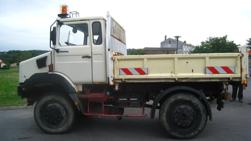

Thomas TH1700 - une base 4x4 Renault S170 avec BV Unimog UG 3/40
Message par TH1700 »

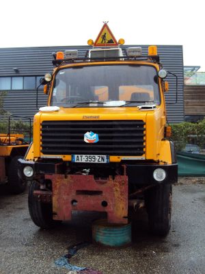

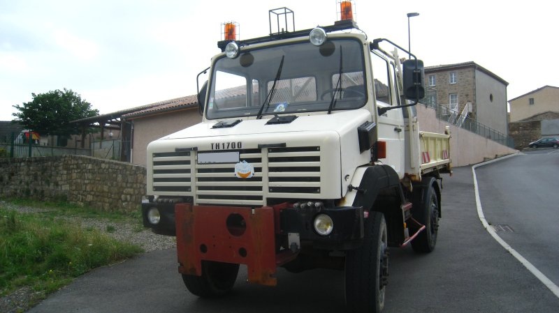

Bien le bonjour à vous tous et un grand :thanks: pour l'ensemble de vos posts fort utiles.
Je suis propriétaire d'un Thomas TH1700 conçu pour le déneigement.
Je souhaite continuer à le garder "actif" et en même temps lui offrir une cellule amovible pour les jours de vacances.

Salut :D
Tu as des photos de ton joujou??

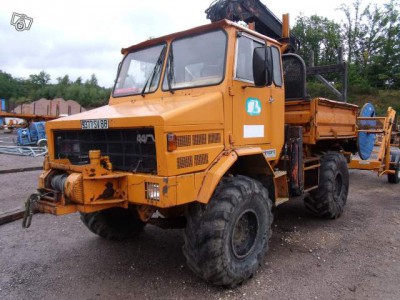

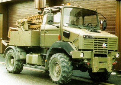

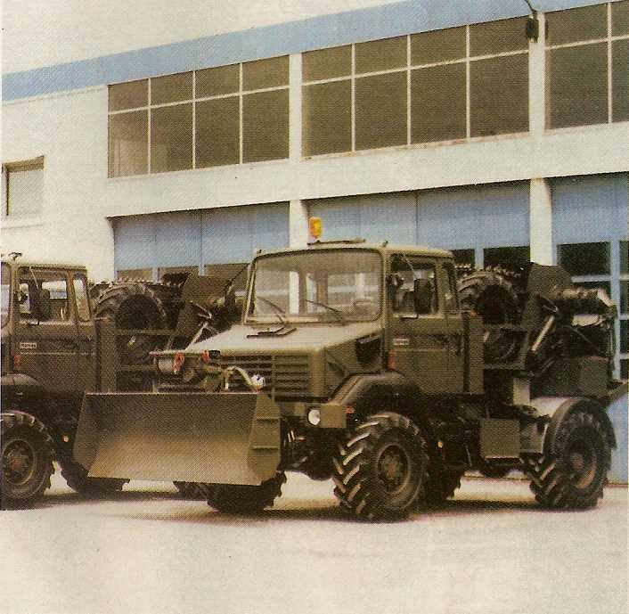

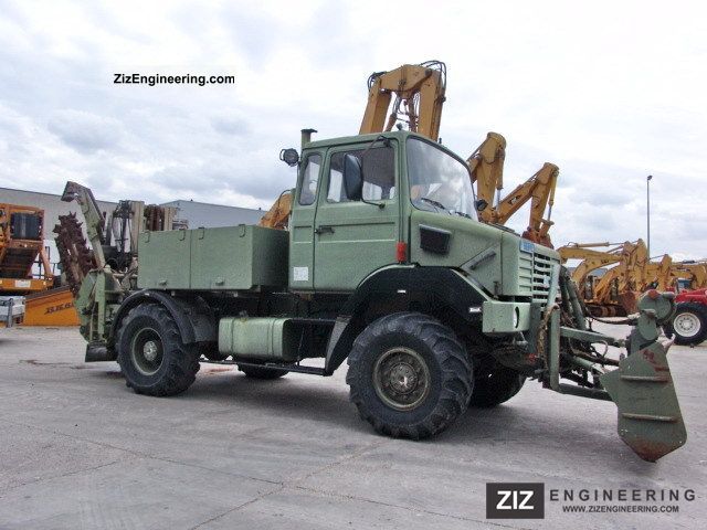

Il est pas bien connu, pour la simple raison qu'"à l’époque il y a eu seulement trois exemplaires civils (un bleu, un blanc et un rouge)" - petite histoire qui m'a été racontée lors de la vente.
Le reste, ils étaient pour l’armée, en version trancheuse :

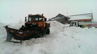

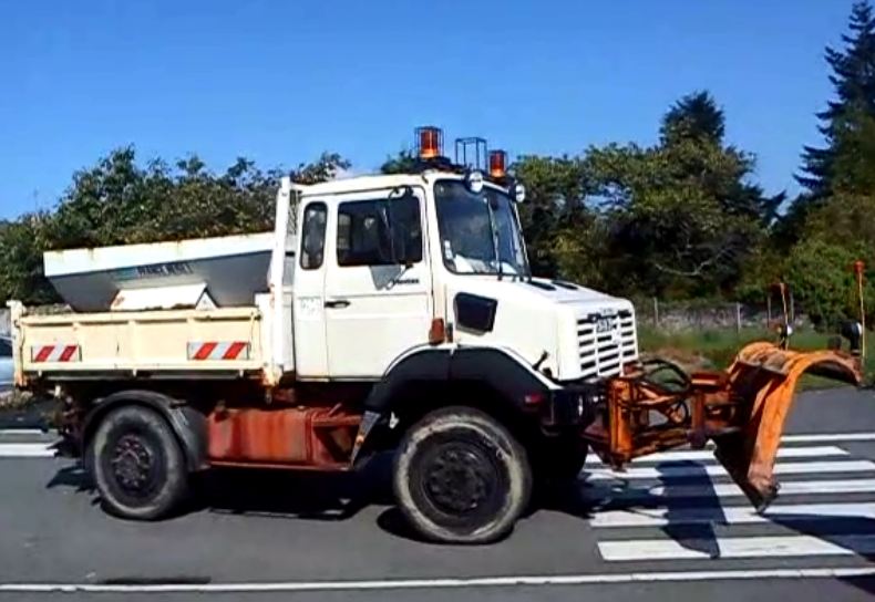

Voila ce qu'il sait faire (équipé avec sa saleuse et sa lame, le jour de la livraison)
De plus, comme il a 4 circuits hydrauliques double effet, AV et ARR, il sera aussi intéressant en porte outils divers et variés.

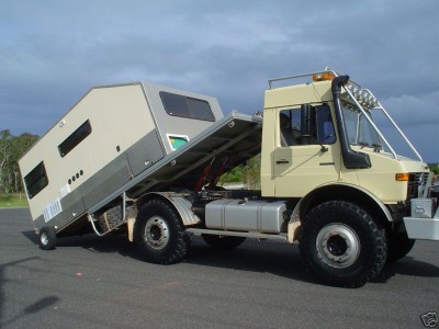

Afin d’élargir son domaine d'utilisation je souhaite lui "offrir" ceci :
cela :
plus une grue rétro et une épareuse MULAG.
Comme ça, il n'aura pas beaucoup de temps pour se reposer :wink:

Il est sympa ton th moi j'ai toujours aimé ce petit porte outils il y'en à quelques un encore en service vers chez moi dans les montagnes pour pousser la neige l'hiver et balayer les routes l'été ...
Y'a moyen de faire un CC sympa avec surtout qu'il y 4 roues directrices ça doit presque tourner sur place de quoi se sortir de pas mal de galère et passer quasiment partout
Je suivrais avec attention ton projet :mrgreen:

Le mien il a appartenu au service communal de la mairie voisine du jour de sa sortie d'usine jusqu'au jour ou il m'a été livré a la maison.
Il a toujours été entretenu et conduit par une seule et même personne, personne avec qui j'ai passé beaucoup de temps lors de l'achat de mon TH.
J'ai même pu récupérer tout son dossier d'entretien et suivi.
Malheureusement, il n'est pas 4 roues directrices.
Je l'ai acheté avec :
- lame de déneigement,
- saleuse a double actionnement, électrique et hydraulique,
- dix roues complètes supplémentaires, pneus a 15% d'usure,
- un pont Arr,
- un jeu de courroies,
- un jeu de filtres,
- pièces de rechange saleuse.
La mairie lui avait remplacé le pont Arr et refait les freins durant l'année précédent mon achat.
Moi je lui ai refait entièrement tous les circuits hydrauliques et je lui ai réparé la commande de la PDF.
Il me reste a traiter la corrosion cabine.

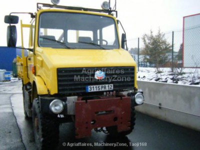

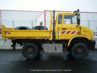

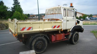

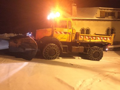

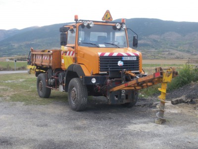

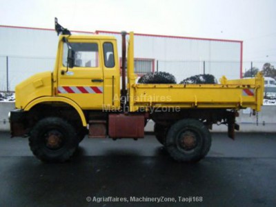

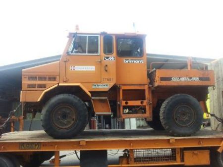

Voila ce que j'ai réussi à trouver à travers le net, assez difficilement :
TH1700 (?) :
TH1118 :
TH1200 :
UNAC Trancheuse :
Messages : 5053
Re: Thomas TH1700 - une base Renault S170 avec BV Unimog UG 3/40
trop beau la trancheuse.... :mrgreen:

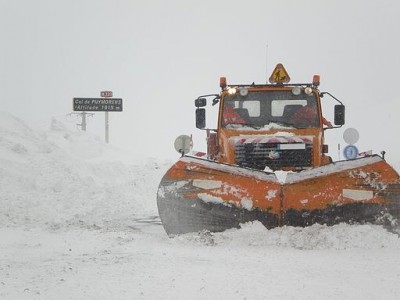

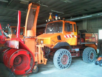

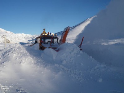

Voila ma contribution de photo de th qui tournent pas loin d'Andorre dans le secteur du puymorens :wink:
phil666
Fantôme
Fantôme
Messages : 242
Enregistré le : 31 août 2012 22:52

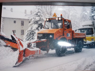

Message par phil666 »
Le TH orange avec la benne et l'étrave à une boite 8 avec 4 roues directrices et il est maxi haut une fois au volant on est assis très haut malheureusement pour moi je mis suis juste assis je l'ai pas conduit mais j'aurais bien aimé :mrgreen:

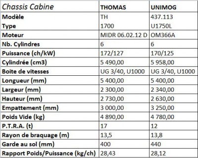

Et pour ceux qui pensent "Unimog français" :shock: :
TH1700
Expert Renault
Expert Renault
Messages : 96
Enregistré le : 10 août 2016 21:42
phil666 a écrit :Le TH orange avec la benne et l'étrave à une boite 8 avec 4 roues directrices et il est maxi haut une fois au volant on est assis très haut malheureusement pour moi je mis suis juste assis je l'ai pas conduit mais j'aurais bien aimé :mrgreen:
phil666, rien n'est perdu. Tu pourra venir faire joujou avec le mien, si ça te dit !
Le mien aussi, il mesure 2,73m d'hauteur et il a une BV 8/16/24 :
La 17éme est l'image même de l'adage latin "Festina lente" avec une vitesse de... 0,05 km/h.

MaNu42
Mangez des pommes
Mangez des pommes
Messages : 1240
Message par MaNu42 »
Bien vu la comparaison chiffrée avec l'Unimog. Maintenant, je pense que d'un point de vu coût le TH1700 s'en sort mieux alors que l'unimog est plus a son avantage en terme de confort de conduite.
Pour ce qui est de la garde sous essieu, je suis surpris que les 2 soient équivalentes...
Chez Brimont, il ont fait sur le même modèle le TL80CSA :
