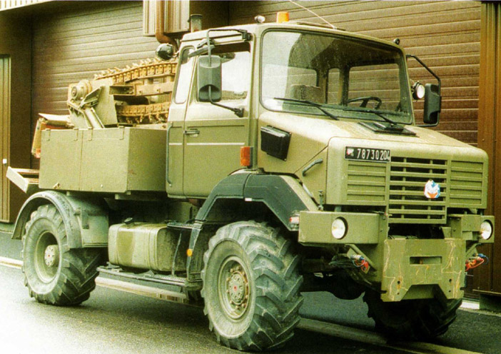

Le reste, ils étaient pour l’armée, en version trancheuse :

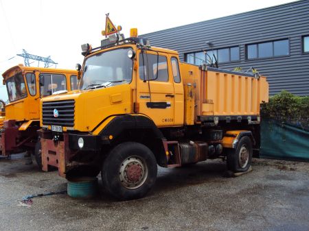

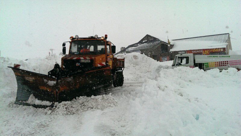

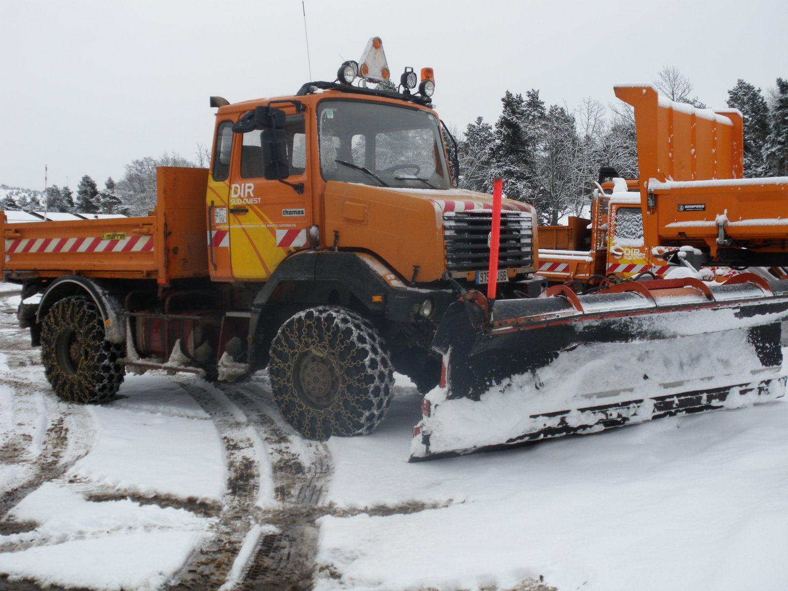

Voila ce qu'il sait faire (équipé avec sa saleuse et sa lame, le jour de la livraison)
De plus, comme il a 4 circuits hydrauliques double effet, AV et ARR, il sera aussi intéressant en porte outils divers et variés.

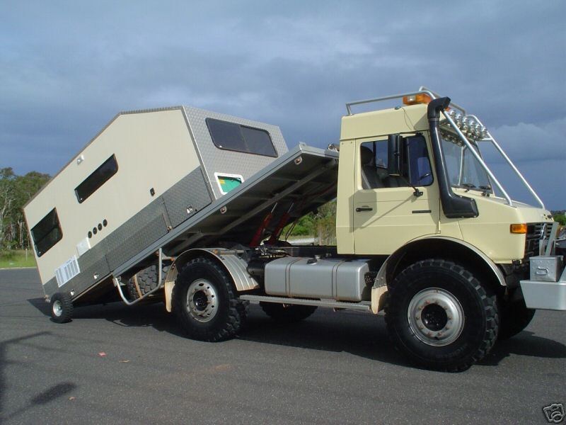

Afin d’élargir son domaine d'utilisation je souhaite lui "offrir" ceci :
cela :
plus une grue rétro et une épareuse MULAG.
Comme ça, il n'aura pas beaucoup de temps pour se reposer
cela :

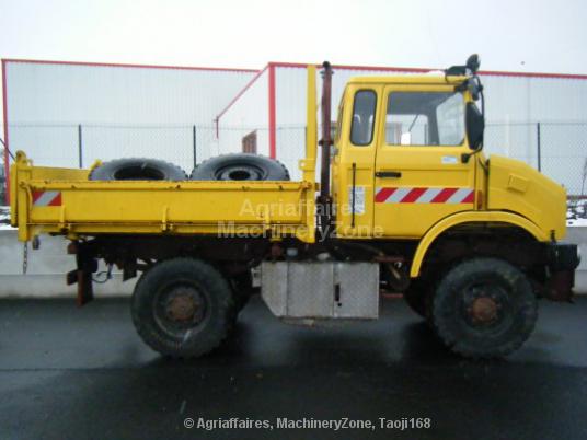

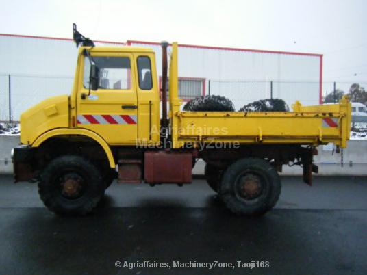

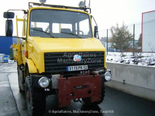

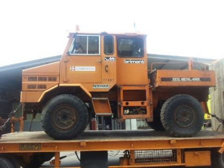

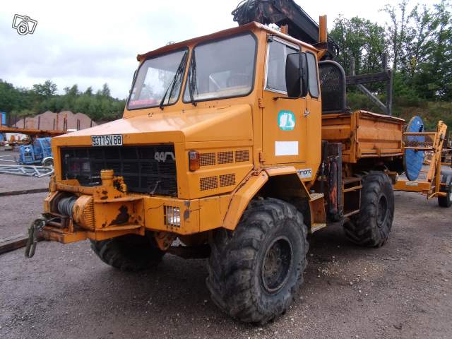

Voila ce que j'ai réussi à trouver à travers le net, assez difficilement :
TH1700 (?) :
TH1118 :
TH1200 :

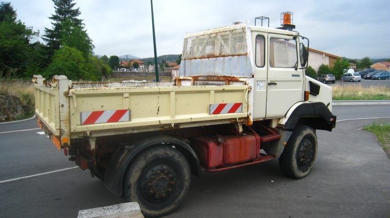

UNAC Trancheuse :
TH1700 (?) :
TH1118 :
TH1200 :
UNAC Trancheuse :

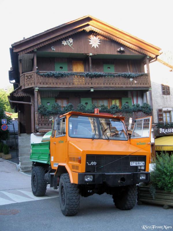

Re: Thomas TH1700 - une base Renault S170 avec BV Unimog UG 3/40

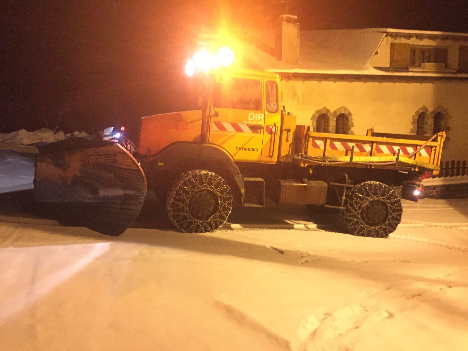

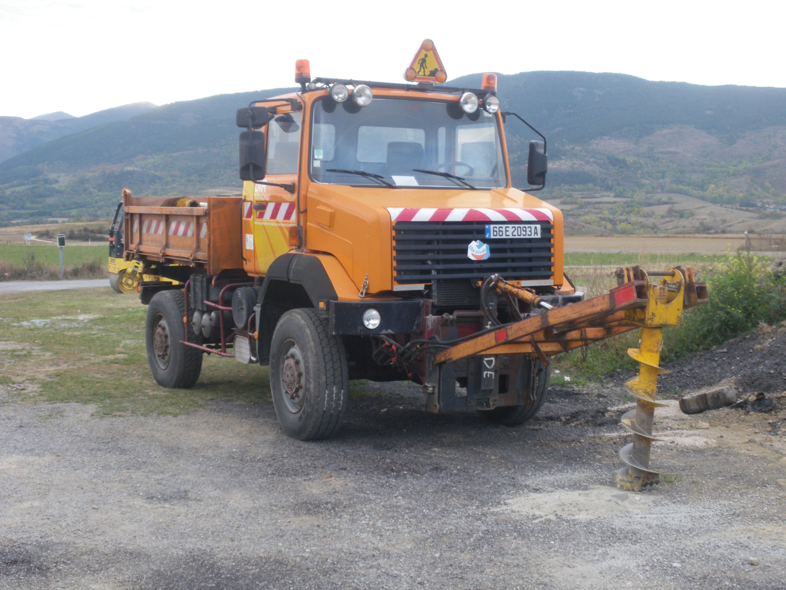

Voila ma contribution de photo de th qui tournent pas loin d'Andorre dans le secteur du puymorens

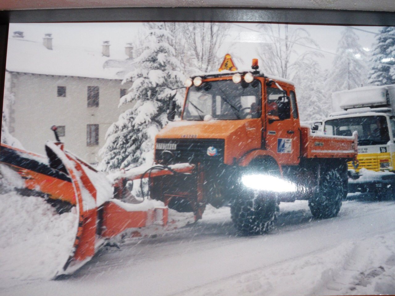

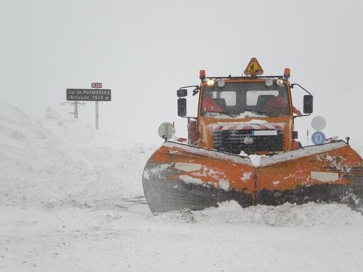

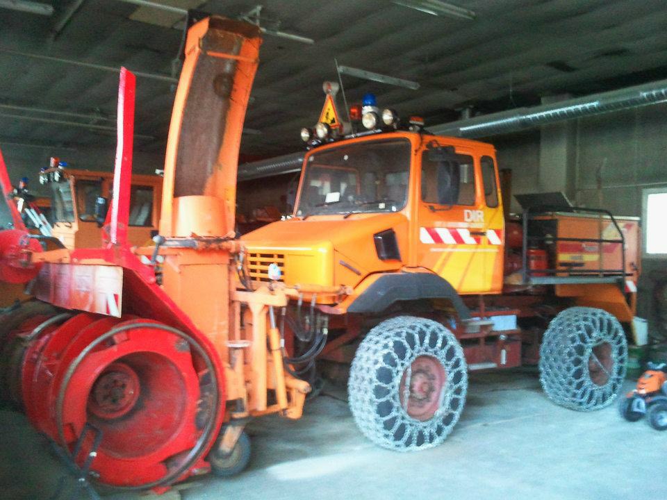

Le TH orange avec la benne et l'étrave à une boite 8 avec 4 roues directrices et il est maxi haut une fois au volant on est assis très haut malheureusement pour moi je mis suis juste assis je l'ai pas conduit mais j'aurais bien aimé

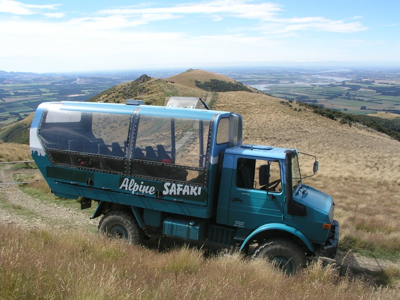

Et pour ceux qui pensent "Unimog français"

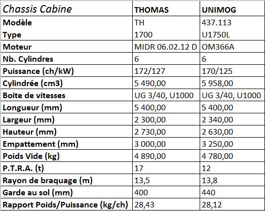

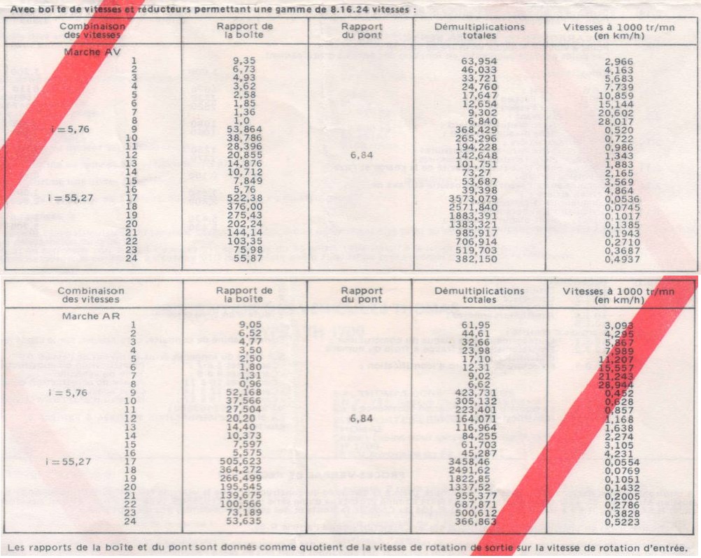

phil666, rien n'est perdu. Tu pourra venir faire joujou avec le mien, si ça te dit !phil666 a écrit :Le TH orange avec la benne et l'étrave à une boite 8 avec 4 roues directrices et il est maxi haut une fois au volant on est assis très haut malheureusement pour moi je mis suis juste assis je l'ai pas conduit mais j'aurais bien aimé
Le mien aussi, il mesure 2,73m d'hauteur et il a une BV 8/16/24 :
La 17éme est l'image même de l'adage latin "Festina lente" avec une vitesse de... 0,05 km/h.
Bien vu la comparaison chiffrée avec l'Unimog. Maintenant, je pense que d'un point de vu coût le TH1700 s'en sort mieux alors que l'unimog est plus a son avantage en terme de confort de conduite.
Pour ce qui est de la garde sous essieu, je suis surpris que les 2 soient équivalentes...
Chez Brimont, il ont fait sur le même modèle le TL80CSA :
