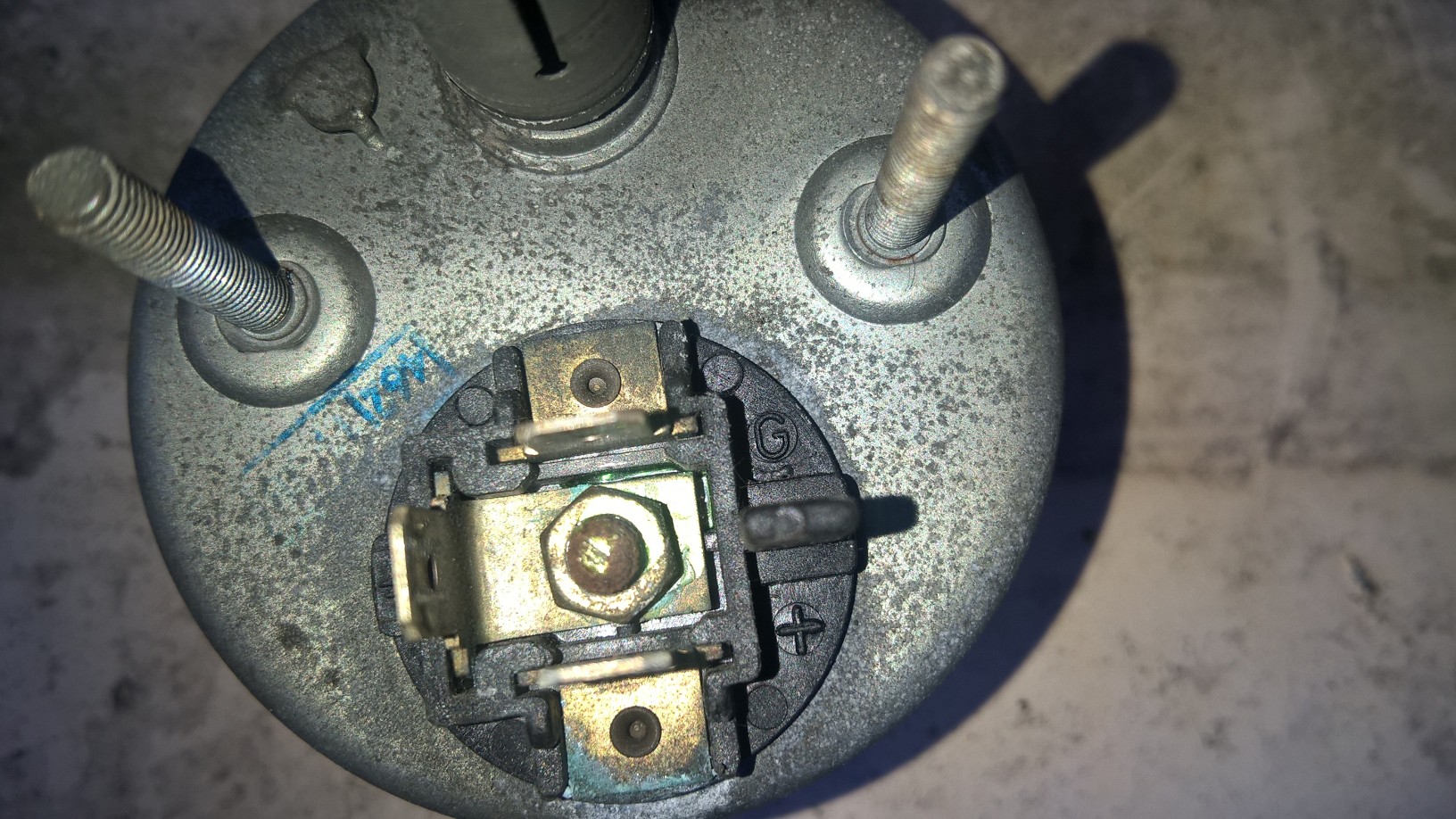

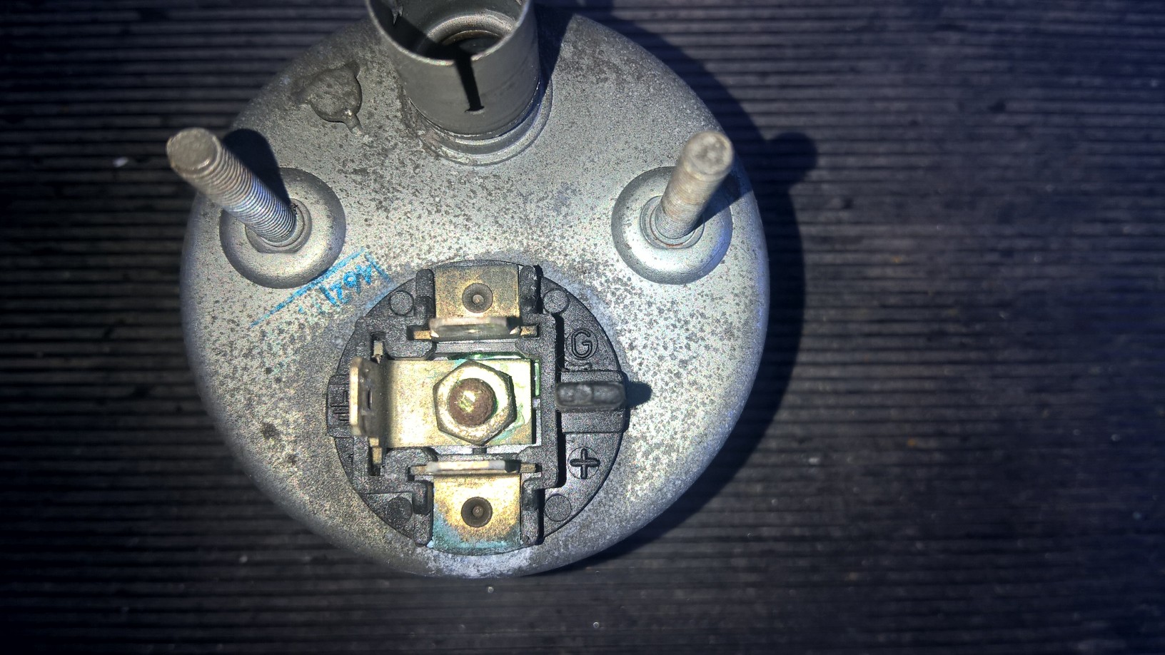

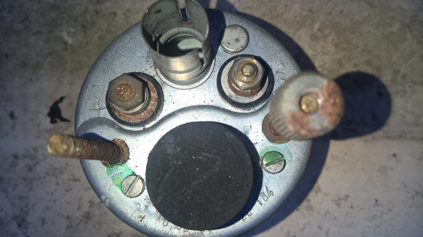

salut seb
voila des photos de la jauge et des deux mano que j'ais essayer
j'espère que tu verras assez
et que tu pourras m'aider
guy ( goldwing81 )
unimog U 435 de 1983
Membre BMH & Co
- Nomade où es tu ?
- Messages : 2274
Re: jauge a carburant
Hello,
sur la photo de la jauge elle même
le plot central est le signal
le contact sur le corps de la jauge est la masse de celle ci
Sur la photo du mano 1 et 3 (les mêmes?)
le + est le plus après contact
le G serait la masse du véhicule
et le dessin de la masse ( au centre du mano) serait a relier avec le plot central du puits de jauge
Une fois branché essai de basculer à l'envers le puits de jauge pour savoir si le flotteur monte et descend et commande ainsi la variation de résistance
Voilà
Voilà

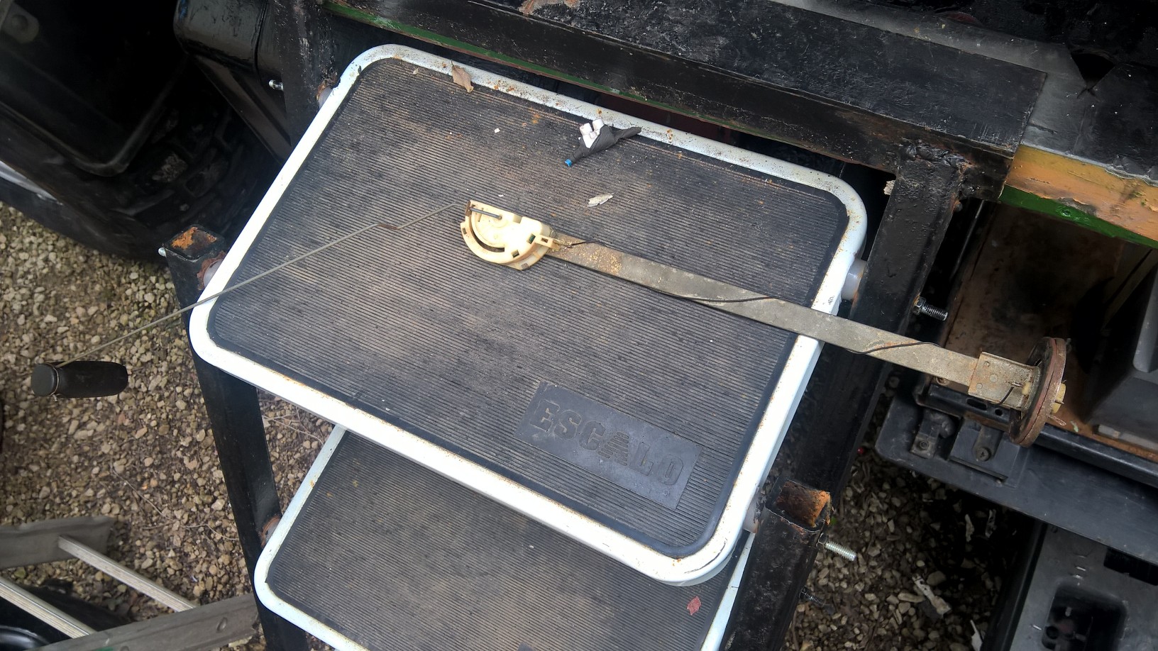

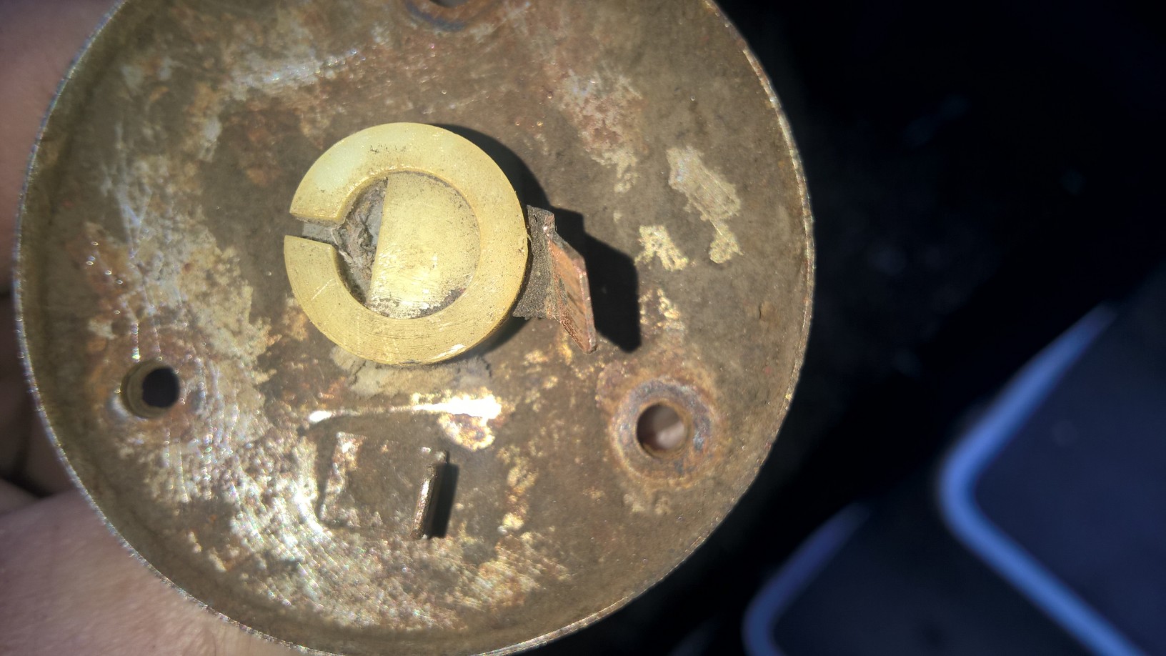

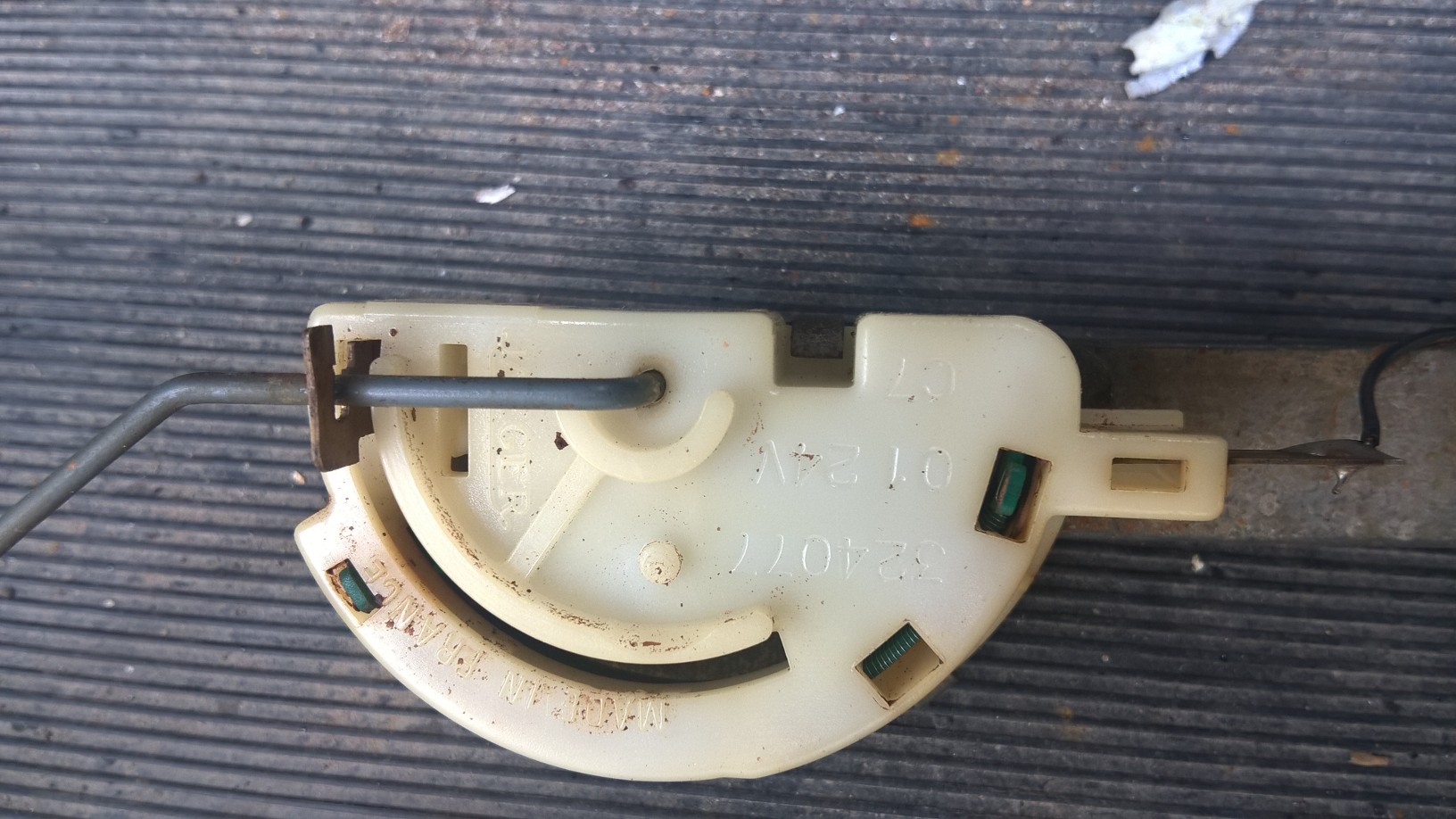

bonsoir
voila deux photos de la jauge
ce n'est pas grand choses
guy ( goldwing81 )
Membre BMH & Co
- Nomade où es tu ?
- Messages : 2274
Oui effectivement c'est un simple rhéostat...
là, maintenant, il faut que tu saches si elle fonctionne :
Il faut savoir si la résistance varie flotteur en haut et en bas . (Ohmmètre sur les deux plots)
Tu nous diras?
Ton fil noir qui s'enroule sur le support n'est pas dénudé et en contact avec le métal du support?
Tu nous diras?

c'est une illusion ou la jauge est très longue ? Le réservoir doit être très profond...
