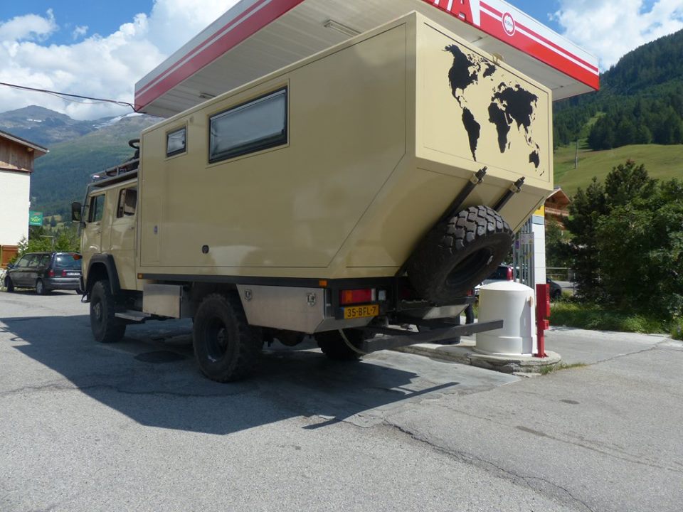

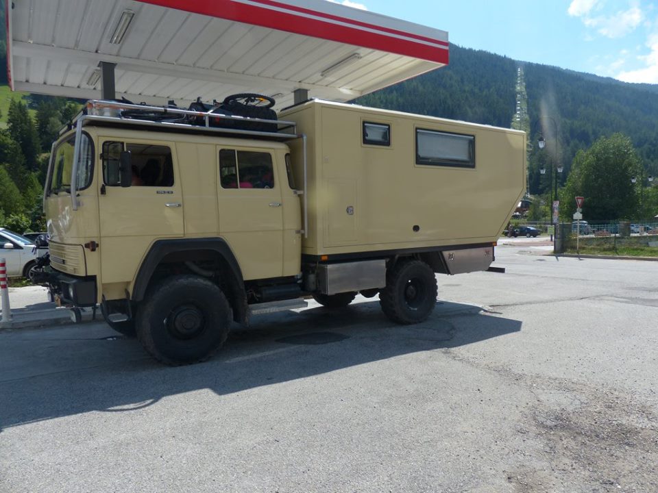

Je viens de croiser cette famille de hollandais avec un Magnifique magirus deutz 170D11 double cabine avec les enfants qui dorment à l'arriere
du coup ils vont passer la nuit à coté de mon boulot ^^

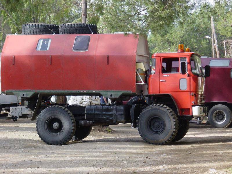

En fait, les gars découpent les passages de roues avant ( en version 4x4, les passages sont tolés, et les gardes boue rabaissés ).
Sur allrad-lkw-gemeinschaft.de, y'en avait un paquet. Ce qui est dommage, c'est que plein de topics n'ont plus leurs photos ( elles disparaissent avec le temps ).
Certains ont même mis des cales entre les lames et les ponts avec des amortisseurs plus long.
Le plus dur est de trouver les jantes qui vont bien pour la monte en simple avec les aléas qu'olivier a présenté.
C'est celui là qui m'a bien fait rêvé ( une tuerie, rien dans l'inutile, et pas de coffre à 40cm du sol
, que de l'efficace ) :

Merci pour les détails. C'est encore un peu chinois pour moi mais ça ne semble pas insurmontable. En gros du calage quoi!Olivier a écrit :
C'est quoi le souci, le nombre de places sur la CG ou l'espace réel dans la cabine ?
Oliv'
Sur le Kat, en cabine c'est 1 siège conducteur et une banquette 3 places. Mais j'ai un troisième au chaud alors on sera 5 dont 1 siège bb et 2 rehausseurs. Et même si un siège bb ca prend moins de place qu'un adulte, ça commence à être compliqué avec le volume dispo. Il faut commencer à réfléchir en quinconce voir sur 2 étages et la je te passe la conformité réglementaire.
Et puis pour avoir discuté avec un proprio de kat ayant fait l'Amérique du sud, faut pas trop faire abstraction du confort en cabine car finalement, vu les moyennes merdiques qu'ont fait sur piste et en montagne, on y passe pas mal de temps en cabine.
Ce qui me fendrait le cœur en abandonnant le kat c'est le volume du Shelter que j'ai mis sur le plateau. 5,5m de long, je ne vais pas retrouver ca sur un double cabine 4x4. Encore moins la capucine que je comptais mettre sur la cabine du kat (châssis rigide).
Mais bon on ne peut pas tout avoir. Côté positif serait un gain certain en conso!
kooz0303
- Rameur
- Messages : 147
- Enregistré le : 20 févr. 2016 10:14
Re: un pti gros magirus deutz
Oui effectivement pas trop fait dans la dentelle notre ami teuton mais au moins ca répond à ma question. La photo ou l'on voit les 2 roues différentes à l'arrière parle d'elle même!woolf a écrit :Tiens, j'ai retrouvé le lien dans mon ordi : http://www.afrika-virus.de/trucks/reise ... obil5.html
