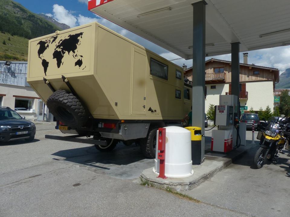

Je viens de croiser cette famille de hollandais avec un Magnifique magirus deutz 170D11 double cabine avec les enfants qui dorment à l'arriere
du coup ils vont passer la nuit à coté de mon boulot ^^
