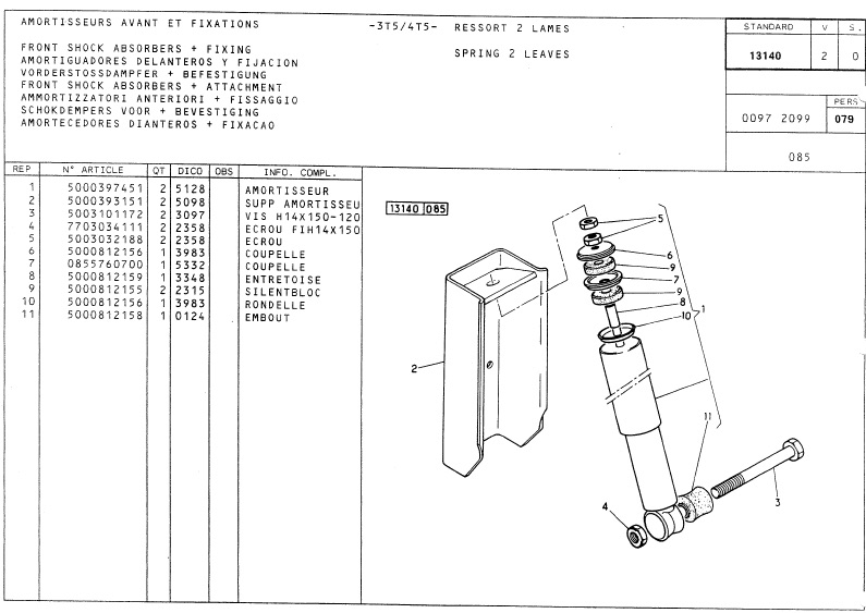

Ce n'est pas un sujet vraiment nouveau mais je m'y perds un peu dans les différents post où il en a été question.
Sur un 4,5 T pont Renault, les 4 amortos sont-ils les mêmes ?
Sur le catalogues des pièces détachées RVI, il n'y a que les AV et les références ne correspondent pas avec celles citées lors de vos discussions.
Quelqu'un peut-il m'éclairer ?
Par avance merci.

Sur le catalogue que j'ai (téléchargé ici) j'ai ça :
Un concerne les 3T5/4T5, c'est mon cas
l'autre les VF6 4X4F, c'est mon cas aussi.
J'ai rien trouvé pour les amort AR.
Faut un outillage spécial, pour les démonter ou les remonter ? J'ai jamais fait ça.
Merci

Je te remercie. Donc AV et AR sont les mêmes.
Je les commande chez Truck Engineering.

punk a écrit :Salut louis , si par hasard tu avais gardé le tarif et la ref de chez truck Engineering .... Merci
Je vois ton message un peu tard, excuse-moi. Je n'ai pas eu de réponse de Truck Engineering alors j'ai laissé tomber et je cherche toujours les AV.
J'ai eu les références par RVI : 5001857641 pour AR et 5001857642 pour AV mais ces derniers ne sont plus disponibles. J'ai commandé les 2 AR pour 307,51 € ici http://www.eurorecambio.com/
