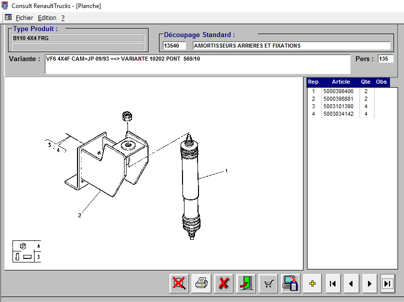

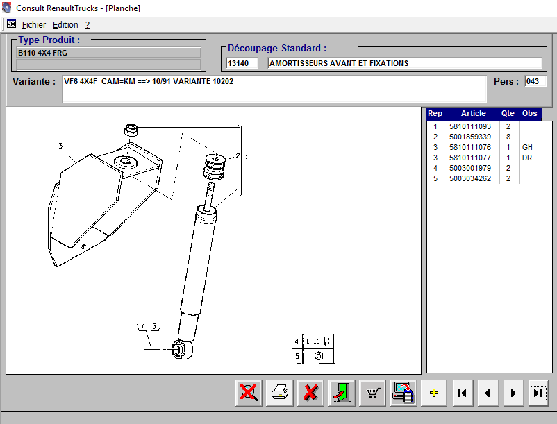

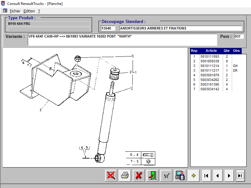

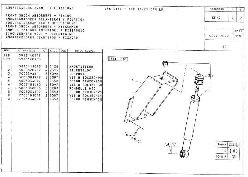

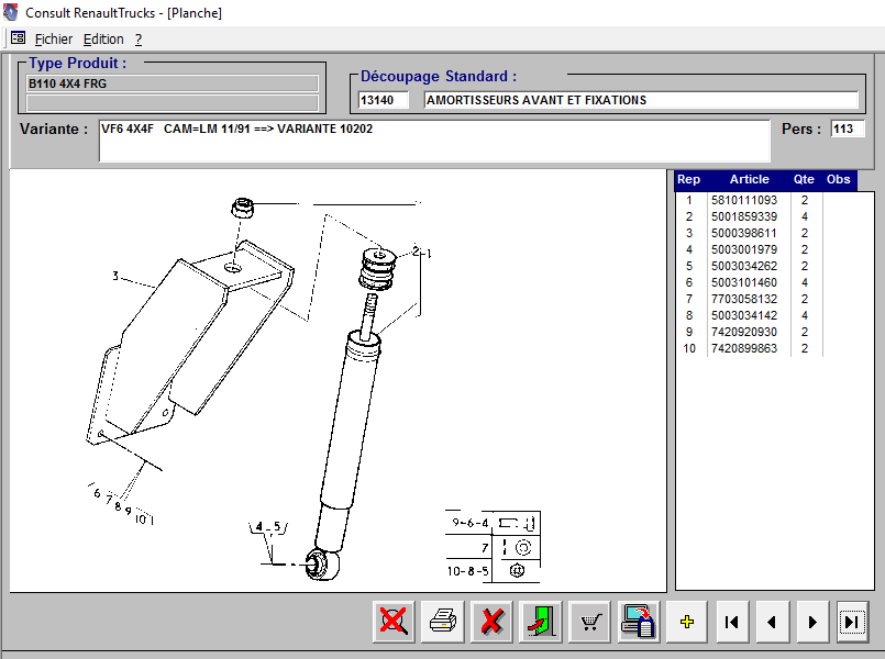

Sur le catalogue que j'ai (téléchargé ici) j'ai ça :
Un concerne les 3T5/4T5, c'est mon cas
l'autre les VF6 4X4F, c'est mon cas aussi.
J'ai rien trouvé pour les amort AR.
