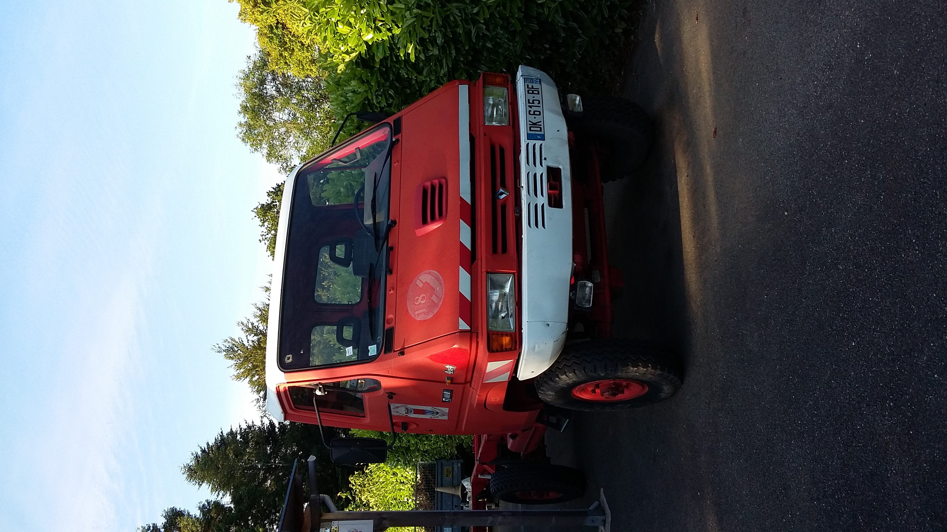

Voili,voila deux petites photos du gamin et bientôt les questions à quelques unes de mes interrogations!
En espérant ne pas vous avoir soulé de ma prose :roll:
Le plus beau
Le plus beau

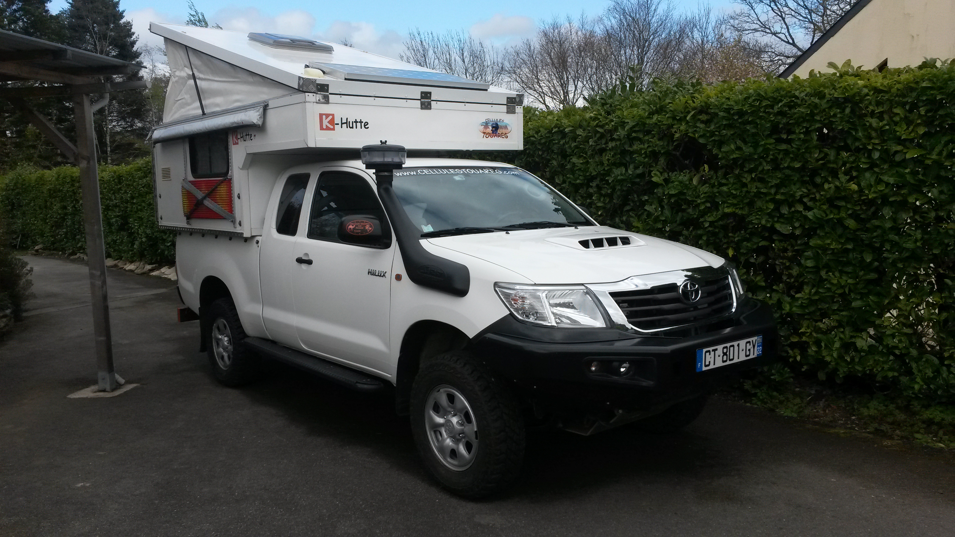

Son copain n'est pas loin

Sympa ce B, fais nous quelques photos de détail, d'autant plus qu'il n'a plus de lame à l'arrière, c'est pneumatique non ?
Le montage risque d'en intéresser plus d'un sur le forum.... :wink:

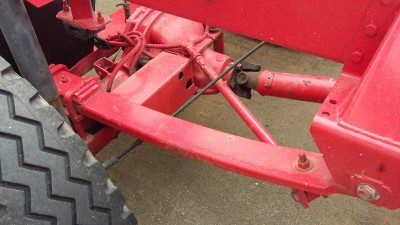

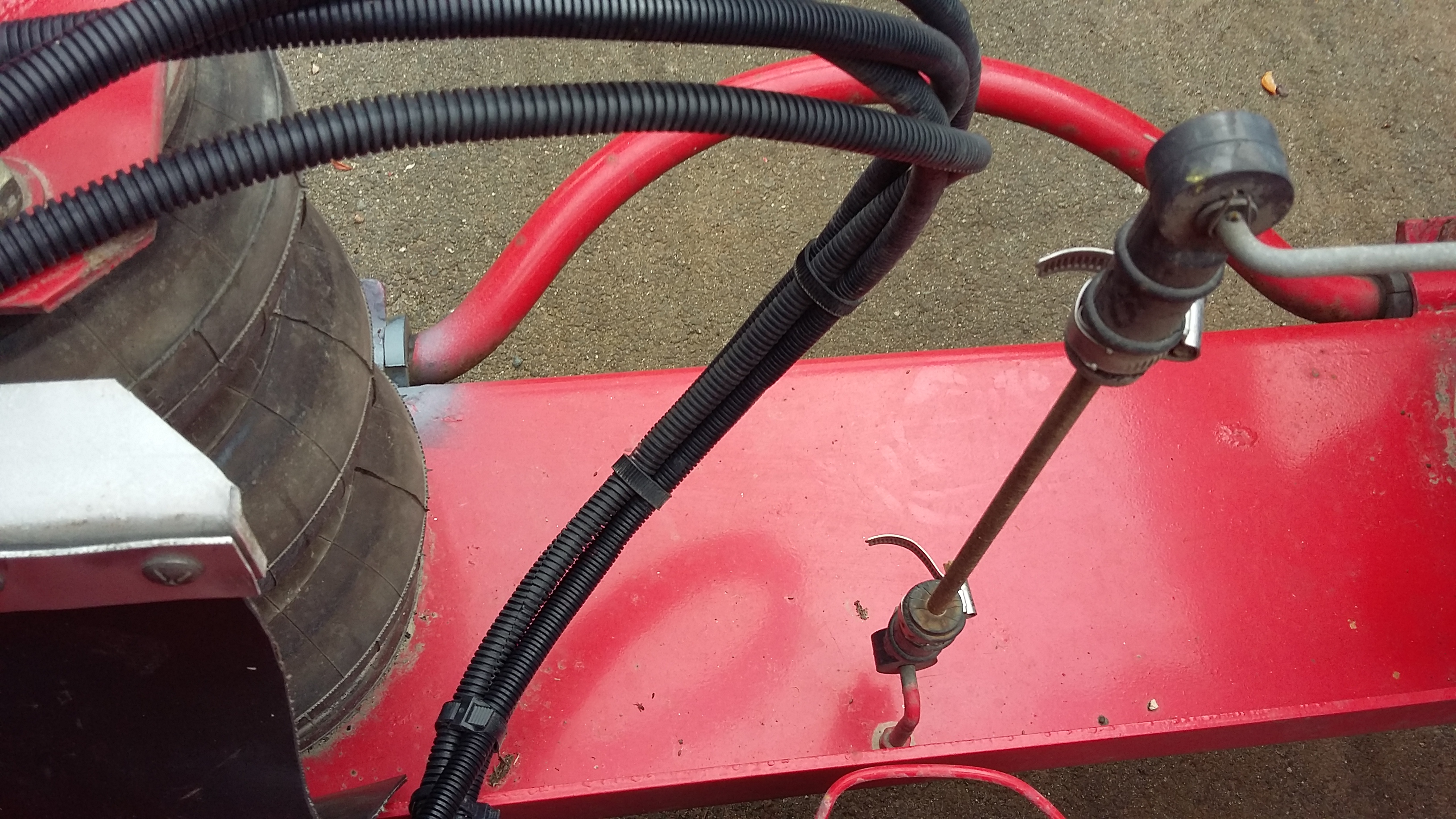

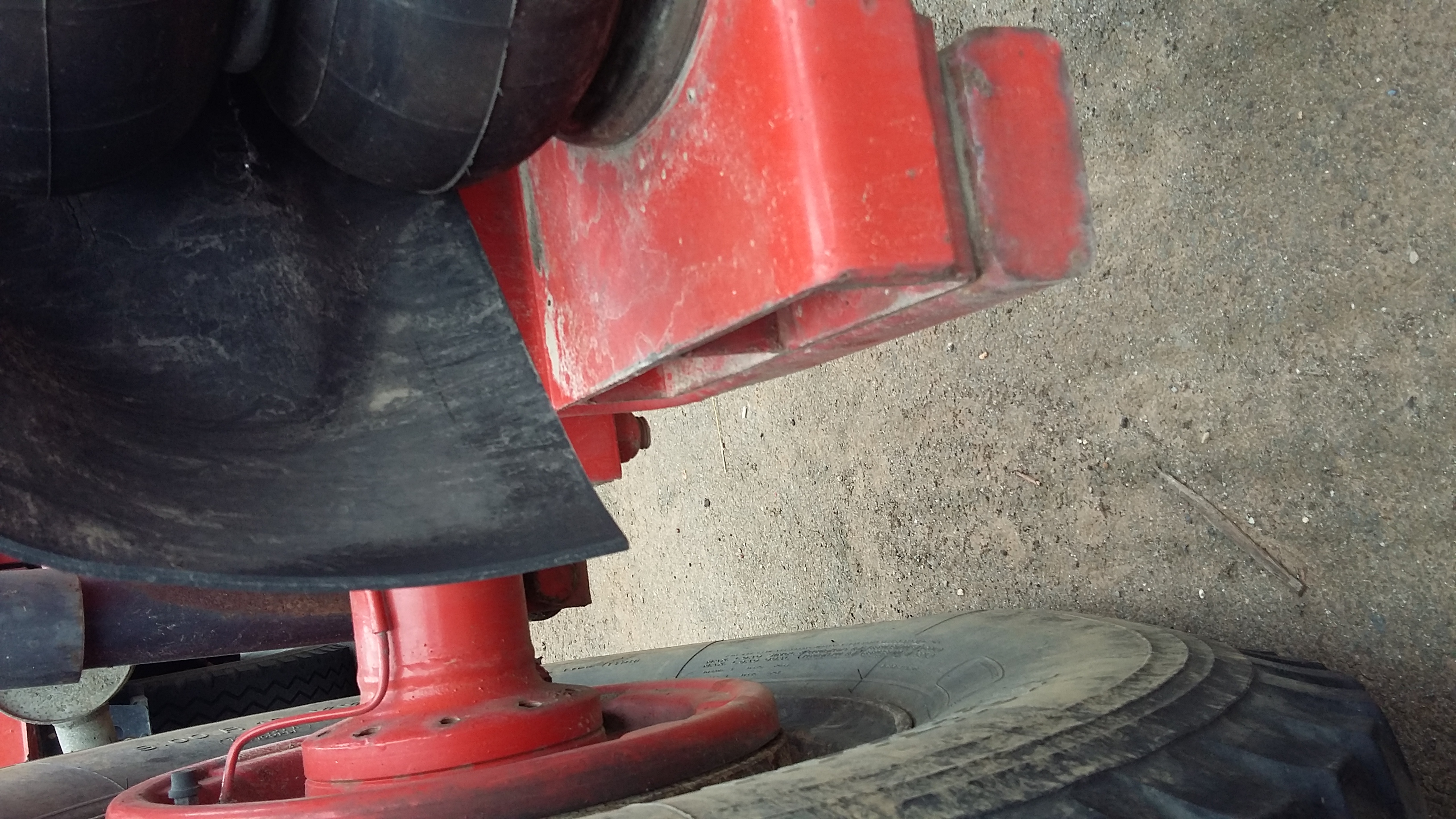

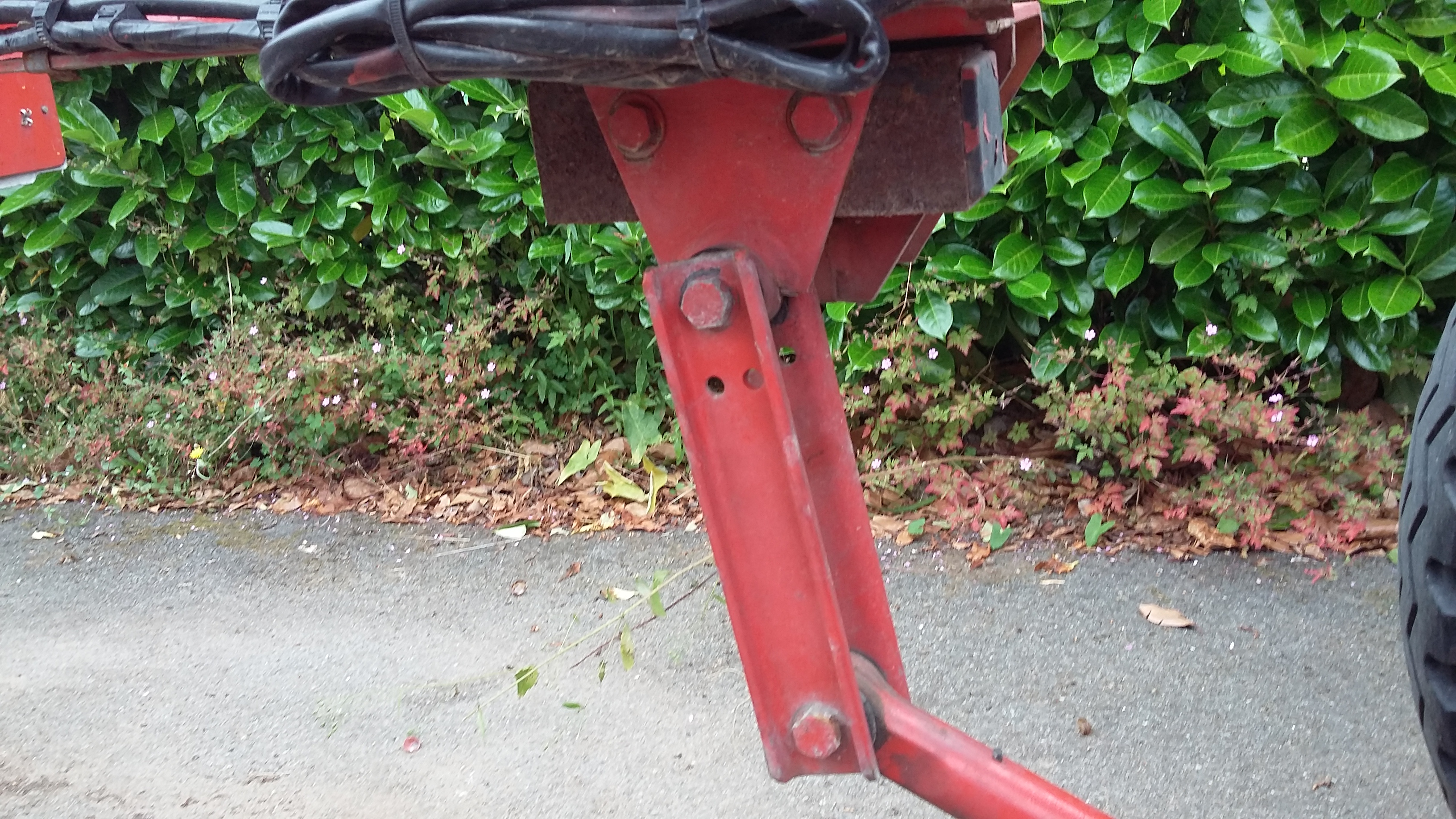

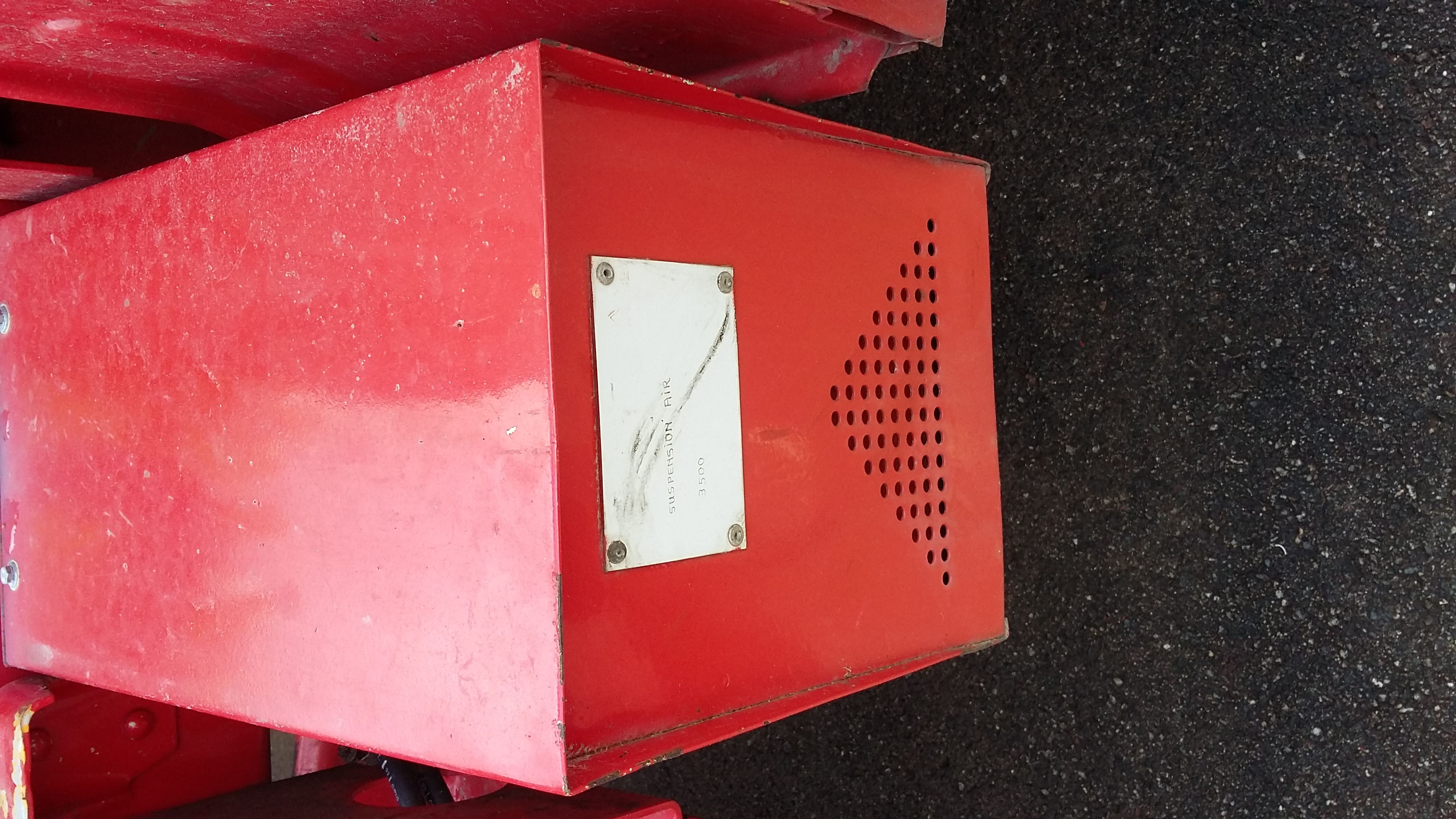

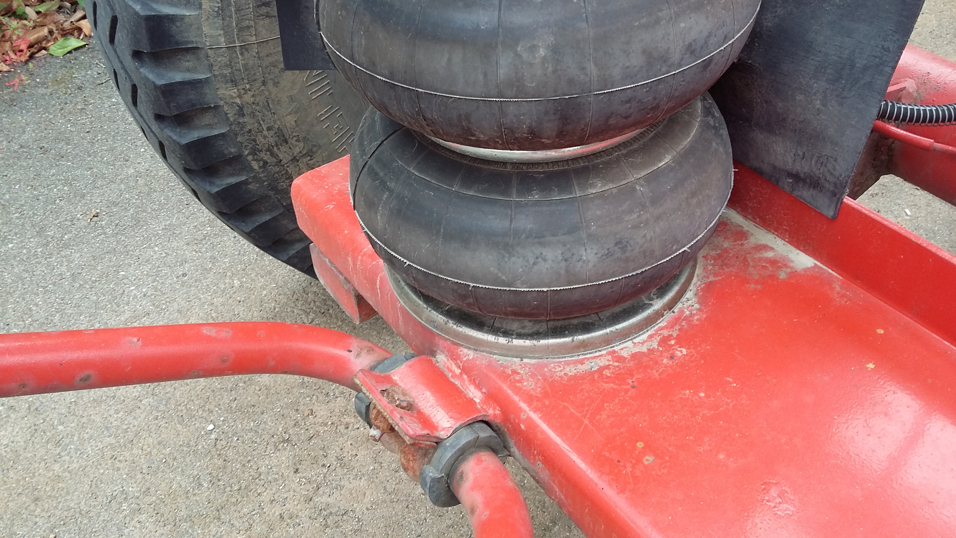

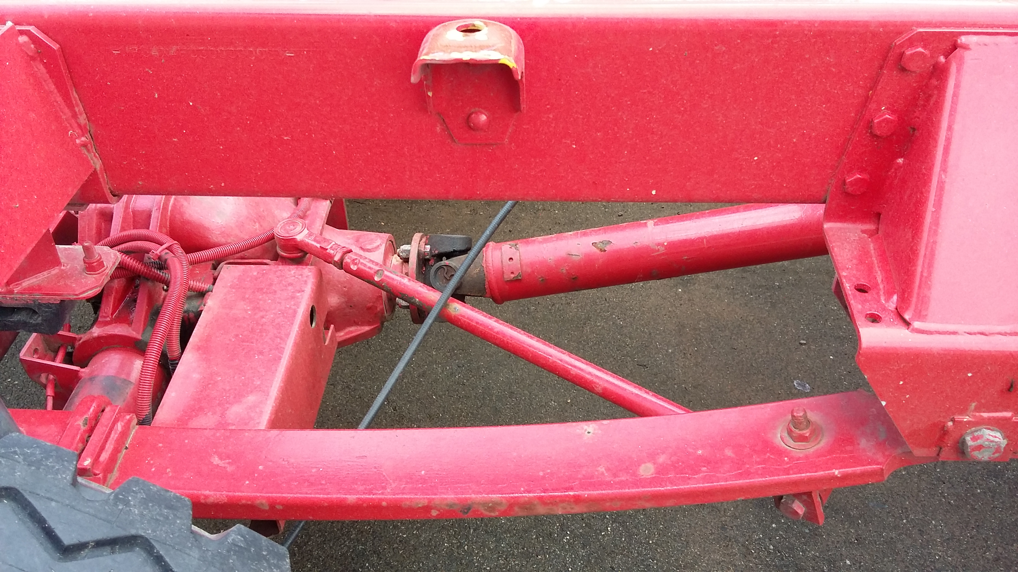

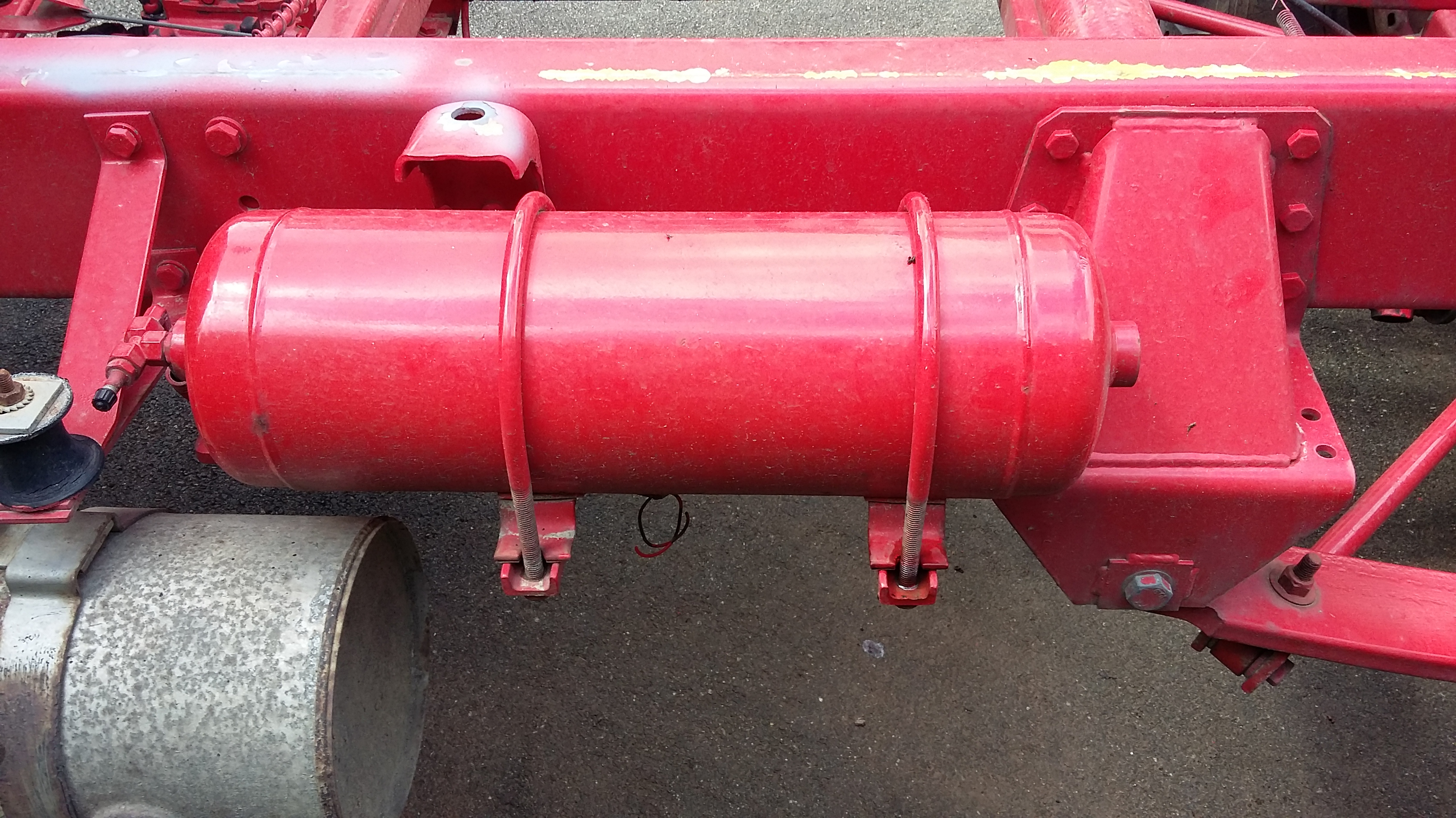

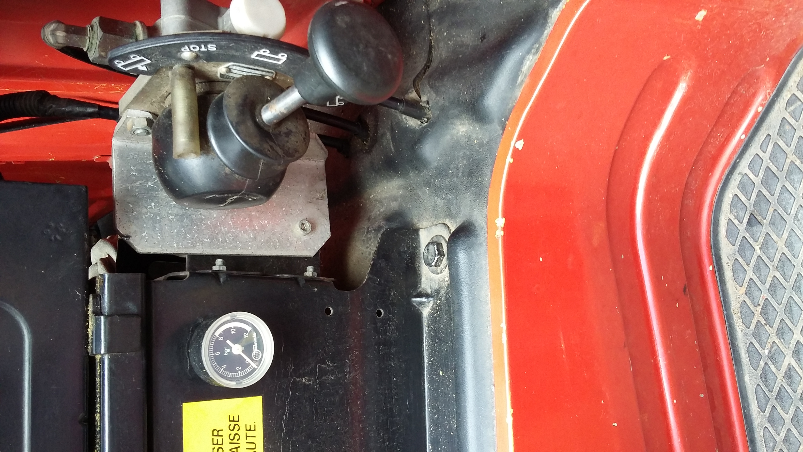

Voila je mets quelques petites photos de la suspension arrière,montage effectué par les ateliers Morice à Messac-Guipry Ile et Vilaine.
Lien vers leur site pour ceux que ça intéresse mais à mon avis leurs adaptations ne doivent pas être données,en revanche la qualité semble bien au rendez-vous.
Le site:http://www.morice-constructeur.com/
Le système de suspension embarque un compresseur,à l'intérieur un mano de pression et un réglage via une manette servant principalement à abaisser au maximum l’arrière du véhicule.C'était si j'ai bien compris leur objectif principal de cette suspension leur permettant de charger et décharger plus facilement leur matériel.Également une petite réserve d'air et les coussins gonflable posés sur une platine articulée comprenant une barre ressemblant à une barre stab.Une sorte de demi lame hyper épaisse est prise sur l'avant de la suspension.
Tout ça se sont les termes que j'emploie certainement inexacts.

Mano et levier réglage cabine
Compresseur embarqué
Réserve air
Réserve air
Vue suspension
Vue suspension
"Demi lame"
"Demi lame"

Hum... est-ce que tu pourrais mettre quelques photos de plus de cette suspension AR à air ?
Merci d'avance !

Hum... il semblerait que le guidage latéral ne se fait PAS par une barre "Panhard", mais par 2 tirants qui vont du début des lames vers le centre du pont.
J'aimerais bien avoir plus de photos sur le "guidage" du pont et sur comment sont montés les boudins sur la plaque transversale qui est fixé sur les demis ressorts...

Seulement pour Bernard,
Voici quelques photos supplémentaires du système de suspension à air.Si tu peux me donner ton ressentie sur ce système...avantages,inconvénients :wink:
Les boudins sont simplement boulonnés;niveau supérieur sur une patte soudée au châssis et niveau inférieure sur la traverse.
