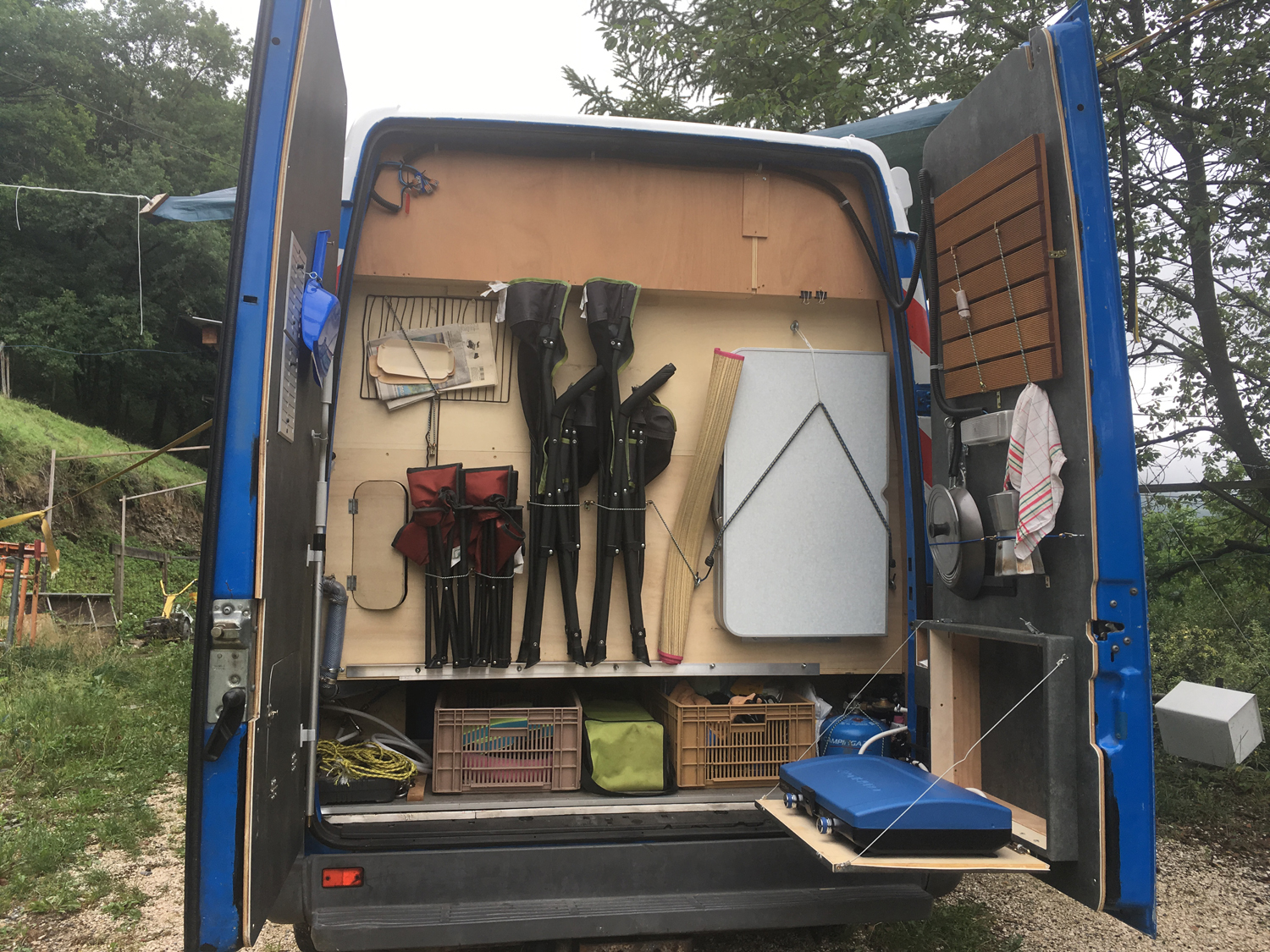

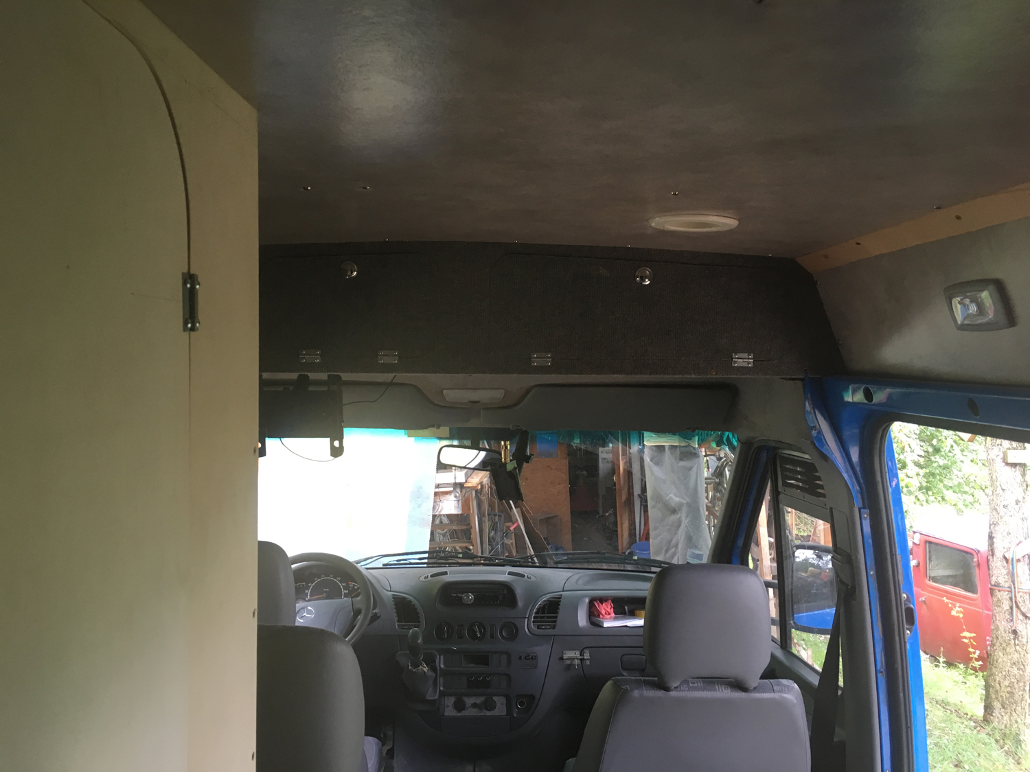

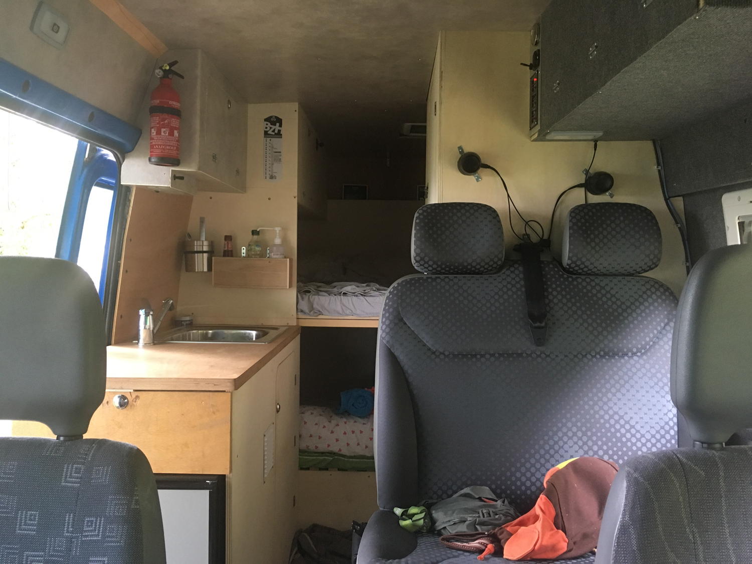

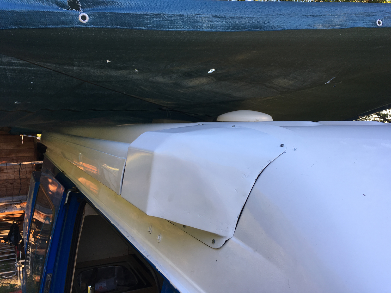

De retour de voyages, quelques photos du sprinter plus ou moins terminé.
vue de l'AR avec sur le côté G une tôle de ventilation. Derrière la cuisine et les rangements et le caillebotis pour la douche ext. l'extension côté G et la trappe avec la douchette ext. l'int. Idem le lit du haut (1,97 x 1,3m) celui du bas fait 1,75 de long je crois j'ai fabriqué une petite tôle pour protéger le store des branches qui viennent frotter Comme on peut le voir il y a encore un peu de travail sur les finitions. J'ai également la douche int. à faire. C'est en stand by faute de budget pour l'instant.
Sous le lit du bas il y a deux réservoirs de 70l. Je pense les déplacer dessous pour gagner un peu d'espace de rangement.
Nous avons fait 4000km. C'est très agréable de rouler en sprinter. Comme beaucoup j'ai une petite vibration vers 2500trs/mn. Je pense également avoir un roulement fatigué dans la boite car il y a un bruit en 2d. Maintenant que l'aménagement est "fini" je vais pouvoir me consacrer un peu plus à la mécanique. Cette année c'était un galop d'essai et nous avons peu utilisé le 4x4, juste pour trouver des coins tranquilles pour dormir.
Il y a également des fuites d'huile sur le pont AR et AV. Quelques joints à changer, rien de bien affolant à 230 000km.

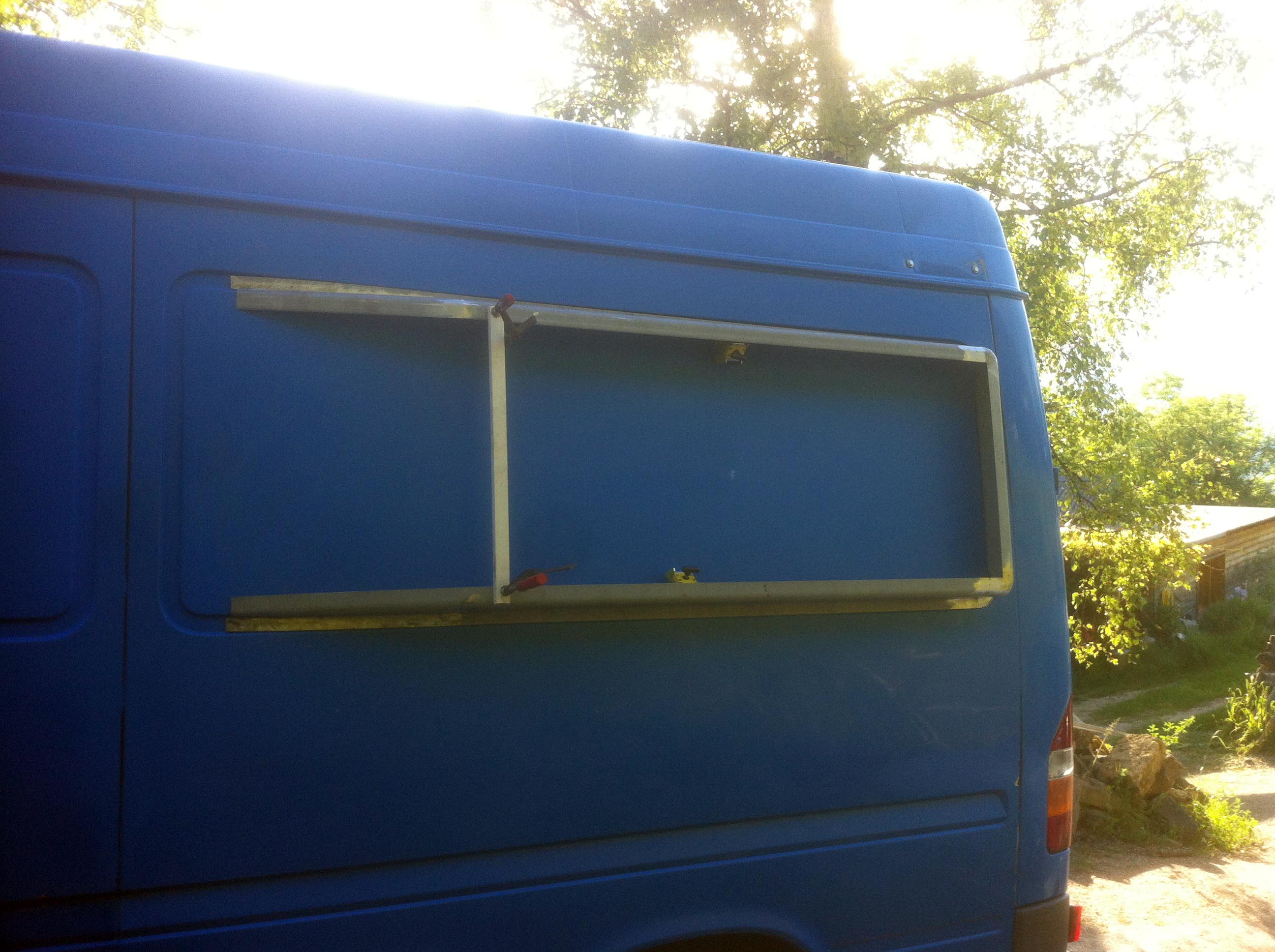

Je le trouve vraiment sympa.
Sacrée taf pour l'élargissement.
L'avez vous essayé dans un terrain un peu gras ?

Les extensions ont représentées beaucoup de travail pour moi qui ne suis pas carrossier... Mais bon j'ai appris sur le tas.
toutes ces petites soudures c'était vraiment long et fastidieux. Mais bon au bout d'un moment j'ai pris le coup de main et pour réaliser la tôle qui protège le store il ne m'a pas fallu bien longtemps.
Compte tenu que le cahier des charges était deux lits doubles permanents et que nous sommes grands avec ma femme, il n'y avait pas beaucoup le choix. Je ne me voyais pas dormir tout plié à chaque voyage... puis ça lui donne un p'tit look sympa. j'ai qu'un "regret", c'est de ne pas avoir fait deux grandes extensions et modifier la porte coulissante en porte battante. comme lui :
mais ça doit encore représenter un petit peu de boulot...
Oui j'ai essayé sur des terrains gras à côté de chez moi (une longue pente avec une bonne épaisseur de boue) et franchement une fois que tout est bloqué ça passe vraiment bien. Par contre ce que je n'ai pas essayé ce sont les franchissements importants. Là je pense que la limite est vite atteinte à cause de la garde au sol et de l'empattement long. Ça doit vite toucher au milieu.

Celui là est meilleur monstrueux.
Tu t'es super bien débrouiller.
Aucun sifflent en roulant ?
Perso sur le sprinter j'ai peur de la garde au sol.

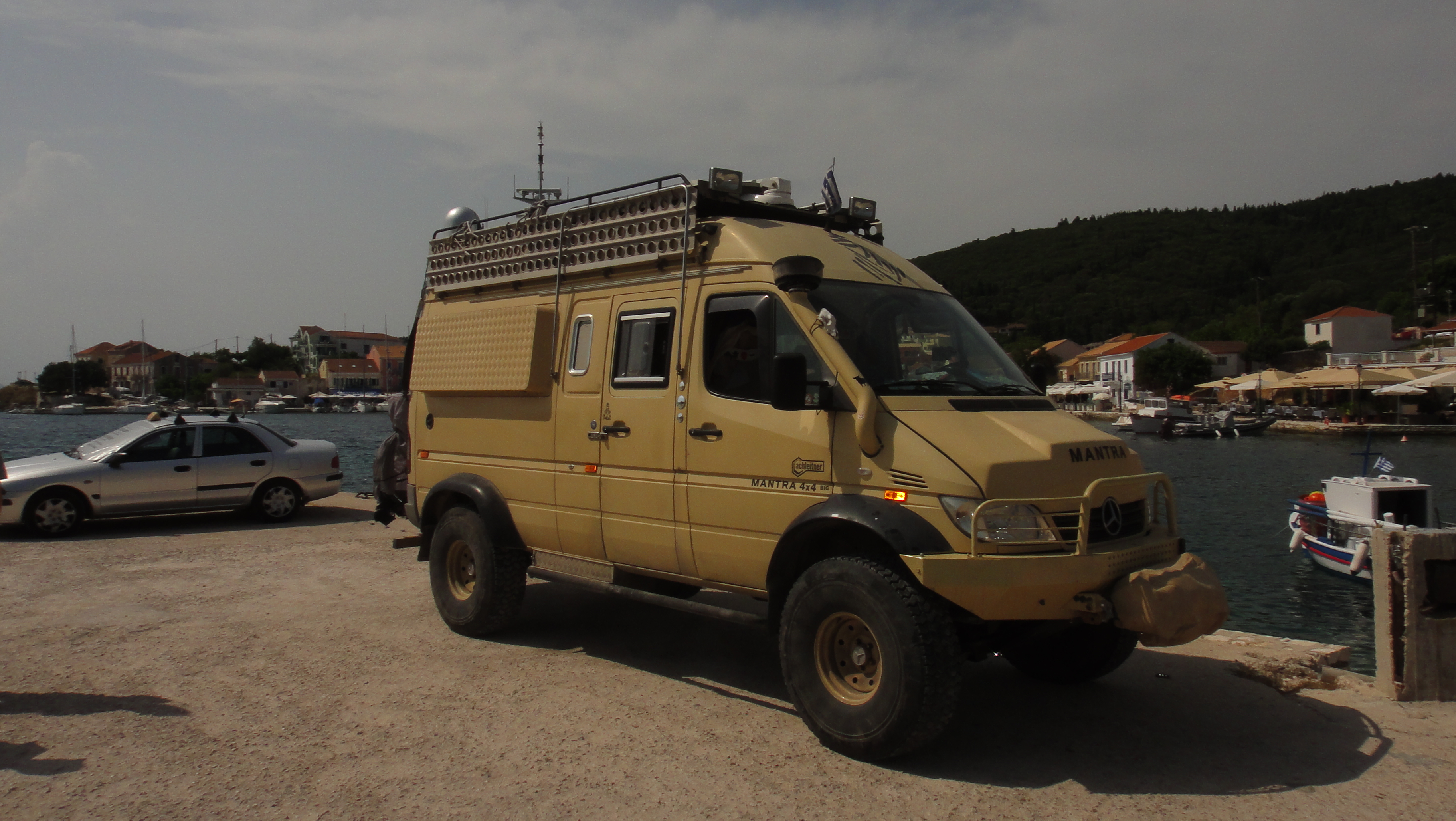

Bonjour , mon 313 CDI 4x4 a vu Vladivostok , la Corée , 2 fois la Mongolie et la presqu'ile de Kola et ... d'autres . Pour ce qui est de la garde au sol , on fait attention et le pont arrière n'a tapé qu'une seule fois . L'usage qui en est fait par les agents EDF , qui n'en sont pas propriétaires est sûrement encore plus dur . Il est d'abord fait pour les routes allemandes enneigées , mais il a un beau potentiel et les options disponibles laissent entrevoir de grandes possibilités d'améliorations . Ses faiblesses sont connues , en particulier dans l'incompétence du réseau a traiter les problèmes électroniques (en particulier ) de façon économique , dans le prix exhorbitant des pièces et du coût horaire d'intervention ; mais , par contre , il ne vous laisse pas tomber , il prévient d'un problème et continu à rouler ...Internet est son ami pour le prix des pièces , un propriétaire amateur de mécanique sera le bon complément . Le mien a maintenant 390.000 km , ici à Moscou , et je n'hésiterai pas à partir avec pour un tour du monde , sous réserve d'un entretien préventif . La deuxième faiblesse : les suspensions . Sans doute adaptés à un usage standard , elle ne le sont pas pour les pistes Mongoles ...Il faut améliorer .
Bon courage pour la suite de l'aménagement , faites léger !

Moi je déplacerait rapidement l'extincteur.
La sangle de retenue n'est pas assez solide et il risque rapidement de se retrouver par terre ou sur la tête du passager.
Sinon belle réalisation sur un super véhicule.

pas faux le coup de l'extincteur. J'ai fait ça pendant les vacances car je n'en avais pas. Je devais avoir le cerveau au ralenti.

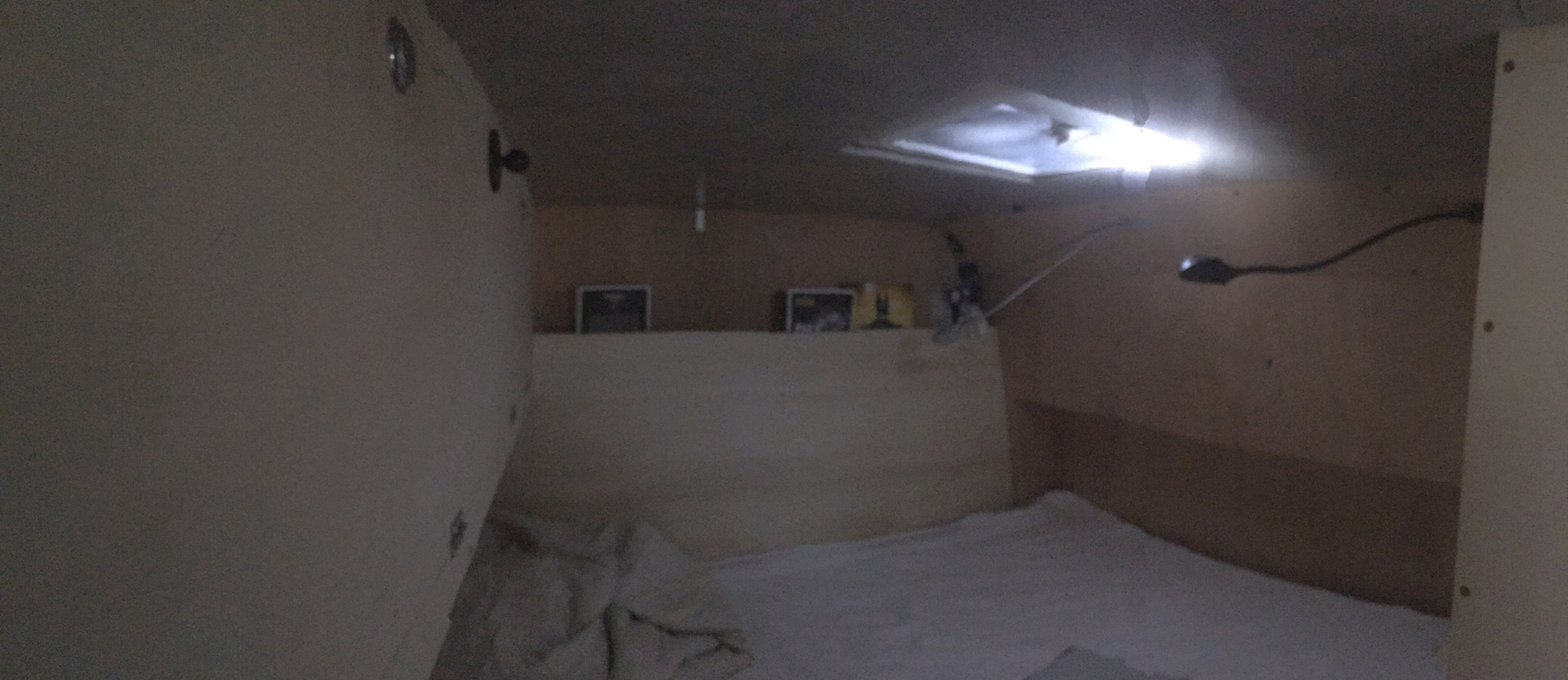

Du coup tu as quelle largeur dans le lit, avec ton agrandissement ?

les lits font 1,3m de largeur.
