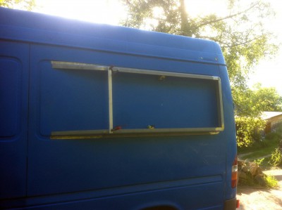

J'ai attaqué l'aménagement du sprinter. Demain je passe l'homologation en cabine approfondie. Ces deux derniers WE j'ai travaillé sur les extensions latérales. J'ai mis les photos là :
http://www.trafic-amenage.com/forum/vie ... 8b087507e2
Je sais que c'est un autre forum.....
Je vous mets juste une photo pour vous appâter.
a+
a+

De retour de voyages, quelques photos du sprinter plus ou moins terminé.

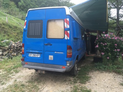

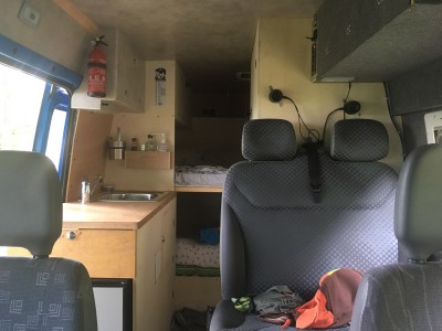

vue de l'AR avec sur le côté G une tôle de ventilation. Derrière la cuisine et les rangements et le caillebotis pour la douche ext. l'extension côté G et la trappe avec la douchette ext. l'int. Idem le lit du haut (1,97 x 1,3m) celui du bas fait 1,75 de long je crois j'ai fabriqué une petite tôle pour protéger le store des branches qui viennent frotter Comme on peut le voir il y a encore un peu de travail sur les finitions. J'ai également la douche int. à faire. C'est en stand by faute de budget pour l'instant.

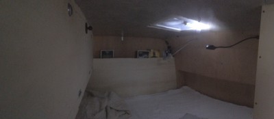

Sous le lit du bas il y a deux réservoirs de 70l. Je pense les déplacer dessous pour gagner un peu d'espace de rangement.
Nous avons fait 4000km. C'est très agréable de rouler en sprinter. Comme beaucoup j'ai une petite vibration vers 2500trs/mn. Je pense également avoir un roulement fatigué dans la boite car il y a un bruit en 2d. Maintenant que l'aménagement est "fini" je vais pouvoir me consacrer un peu plus à la mécanique. Cette année c'était un galop d'essai et nous avons peu utilisé le 4x4, juste pour trouver des coins tranquilles pour dormir.
Il y a également des fuites d'huile sur le pont AR et AV. Quelques joints à changer, rien de bien affolant à 230 000km.

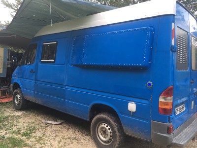

Sacrée taf pour l'élargissement.

Les extensions ont représentées beaucoup de travail pour moi qui ne suis pas carrossier... Mais bon j'ai appris sur le tas.
toutes ces petites soudures c'était vraiment long et fastidieux. Mais bon au bout d'un moment j'ai pris le coup de main et pour réaliser la tôle qui protège le store il ne m'a pas fallu bien longtemps.
Compte tenu que le cahier des charges était deux lits doubles permanents et que nous sommes grands avec ma femme, il n'y avait pas beaucoup le choix. Je ne me voyais pas dormir tout plié à chaque voyage... puis ça lui donne un p'tit look sympa. j'ai qu'un "regret", c'est de ne pas avoir fait deux grandes extensions et modifier la porte coulissante en porte battante. comme lui :

Moi je déplacerait rapidement l'extincteur.
La sangle de retenue n'est pas assez solide et il risque rapidement de se retrouver par terre ou sur la tête du passager.
Sinon belle réalisation sur un super véhicule.

pas faux le coup de l'extincteur. J'ai fait ça pendant les vacances car je n'en avais pas. Je devais avoir le cerveau au ralenti.
