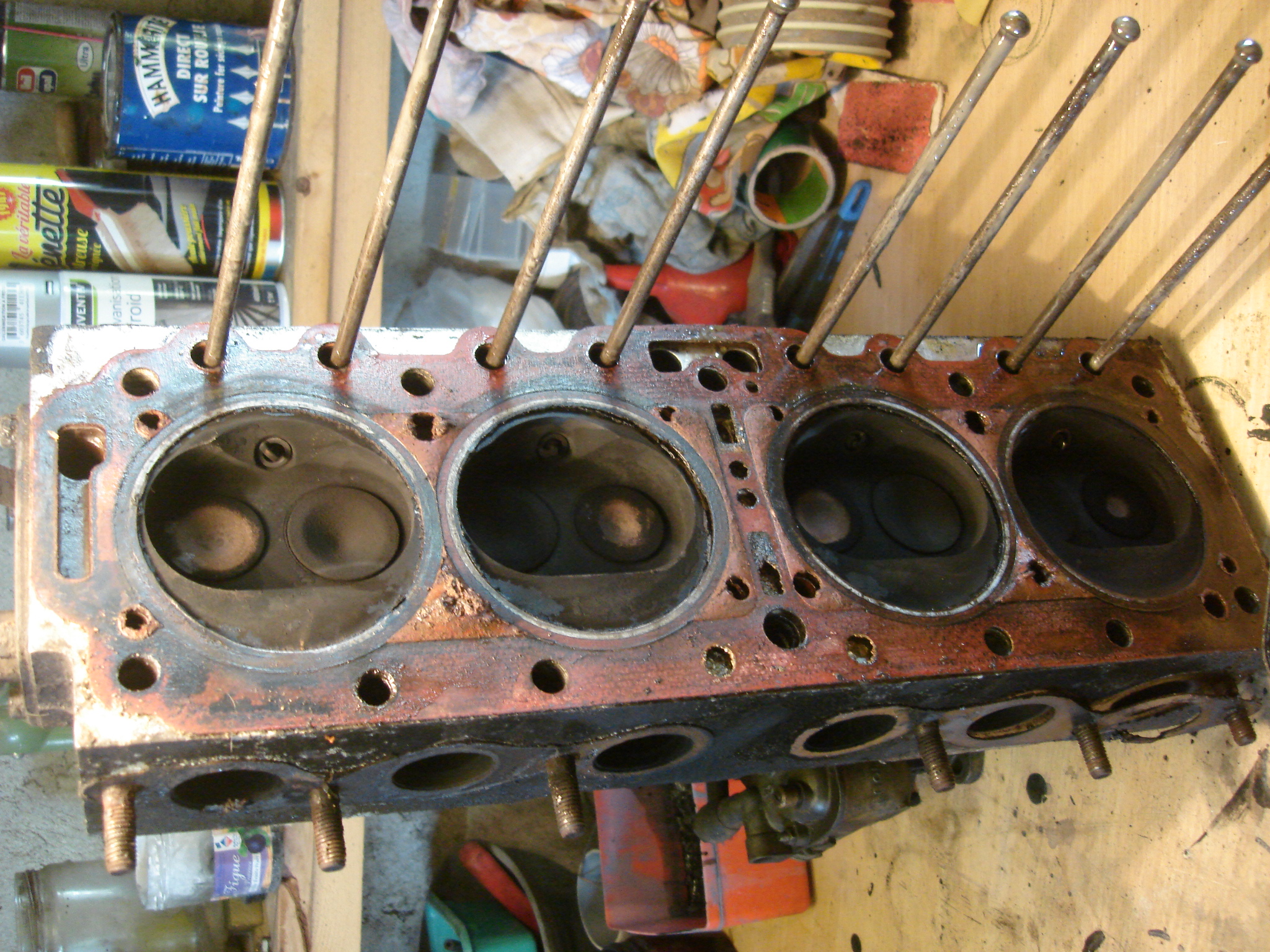

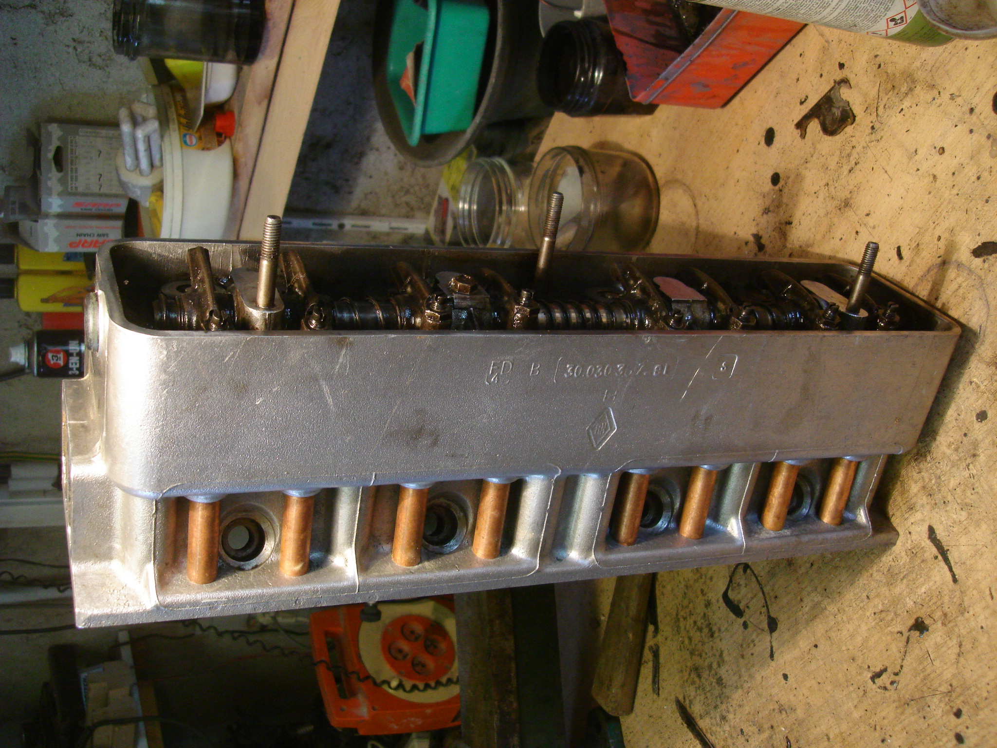

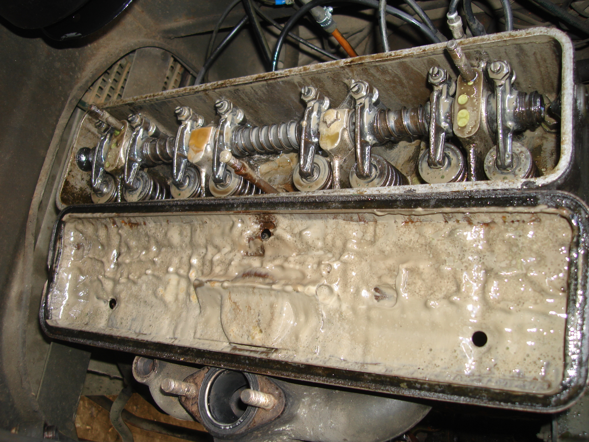

Ci-dessous quelques photos de la bête et de la culasse avant et après décapage (mais pas encore rectifiée).

Vu l'état de la mayonnaise des photos au dessus , je ne suis pas persuadé que le joint de culasse soit incriminé , un joint d'embase peu laisser passer l'eau de façon très efficace...
Je te contredis Côme
mais là ça me parait nécessaire
Par contre l'état du joint de culasse laisserait penser à un kilométrage nettement supérieur.
Si ce moteur a tourné ( combien de temps?) avec une telle "huile" , tu as tout intérêt a vérifier entre autre tes coussinets de bielle, l'état des chemise ...etc
