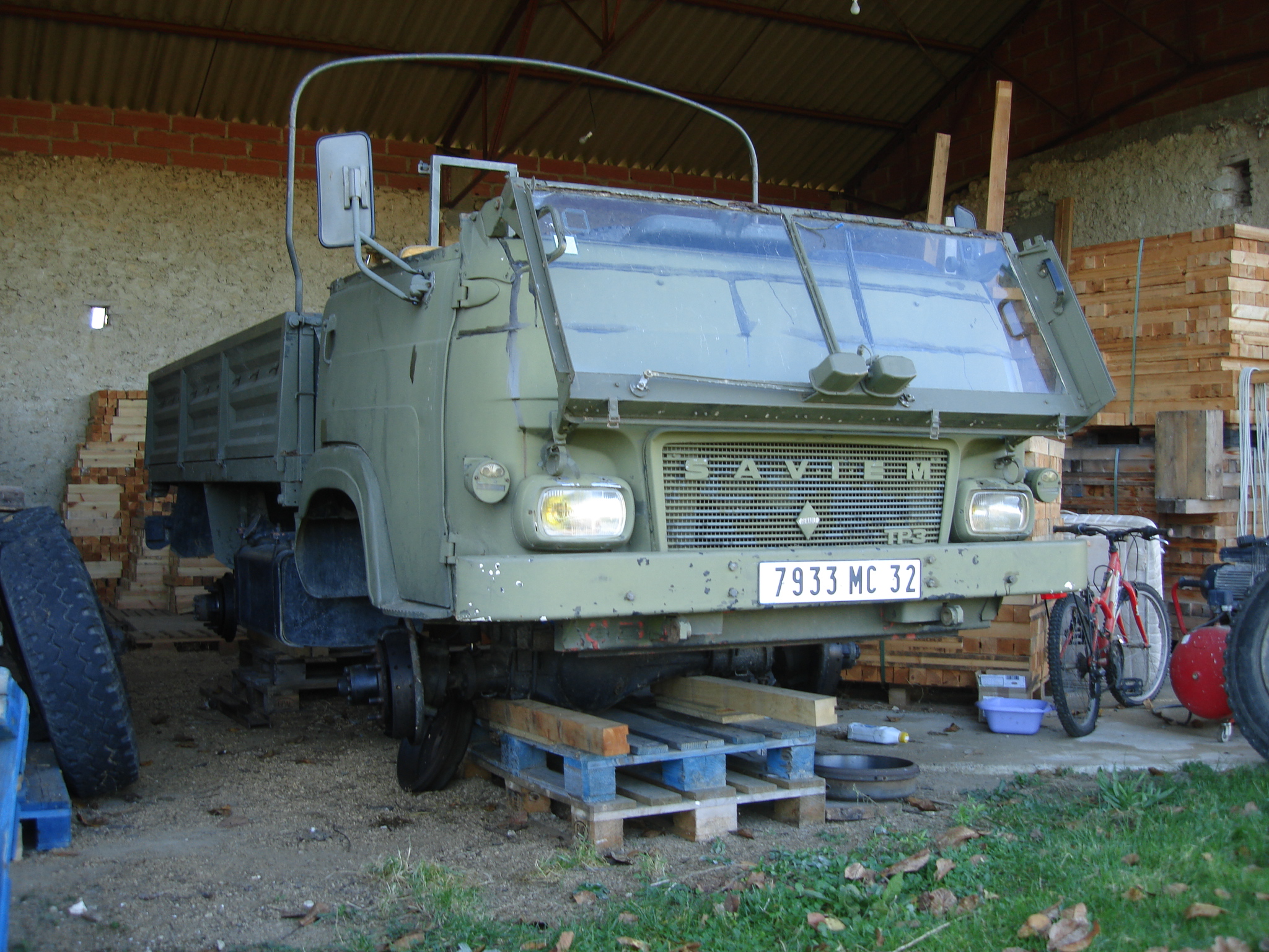

j'ai fait l'acquisition d'un TP3 Torpédo il y a 14 ans lorsque j'ai quitté Paris pour m'installer dans le Gers afin de transporter les matériaux nécessaires à la restauration de notre maison, une grande ancienne ferme.
C'est maintenant dans la restauration de mon TP3 que je me lance depuis quelques mois.
C'est parti d'une fuite de liquide de frein sur une roue et le voici maintenant sur cales avec le moteur ouvert !

A ce jour, j'ai changé les quatre cylindres de frein (mais ai gardé précieusement les anciens !).
En fait, ça a commencé par une petite fuite sur le circuit de freinage d'une roue et ça finit en révision complète !
Pour l'instant, j'ai repris les circuits de freinage, de refroidissement, commencé vidanges et points de graissage, sellerie, électricité, etc.
Heureusement, je trouve encore des pièces pour ce bon vieux TP3 de 1970 !
Et ce qui est formidable, c'est que chaque action en entraîne une autre..
Par exemple, la découverte de "mayonnaise", de l'eau dans l'huile moteur annonçant un joint de culasse mort, je me retrouve en train de démonter celle-ci et la décaper avant de la faire rectifier et tester, et acheter une pochette de joints moteur mais aussi un carburateur neuf (moins cher que le démontage, nettoyage aux ultrasons et changement des joints de ce dernier)...
Et j'en profite pour décaper toutes les pièces moteur qui me tombent sous la main avant le futur remontage !
Hier, j'ai démonté le carter bas pour changer les coussinets de bielle et accéder au bas des chemises pour les extraire et changer leurs joints, le tout sans déposer le moteur si possible.
