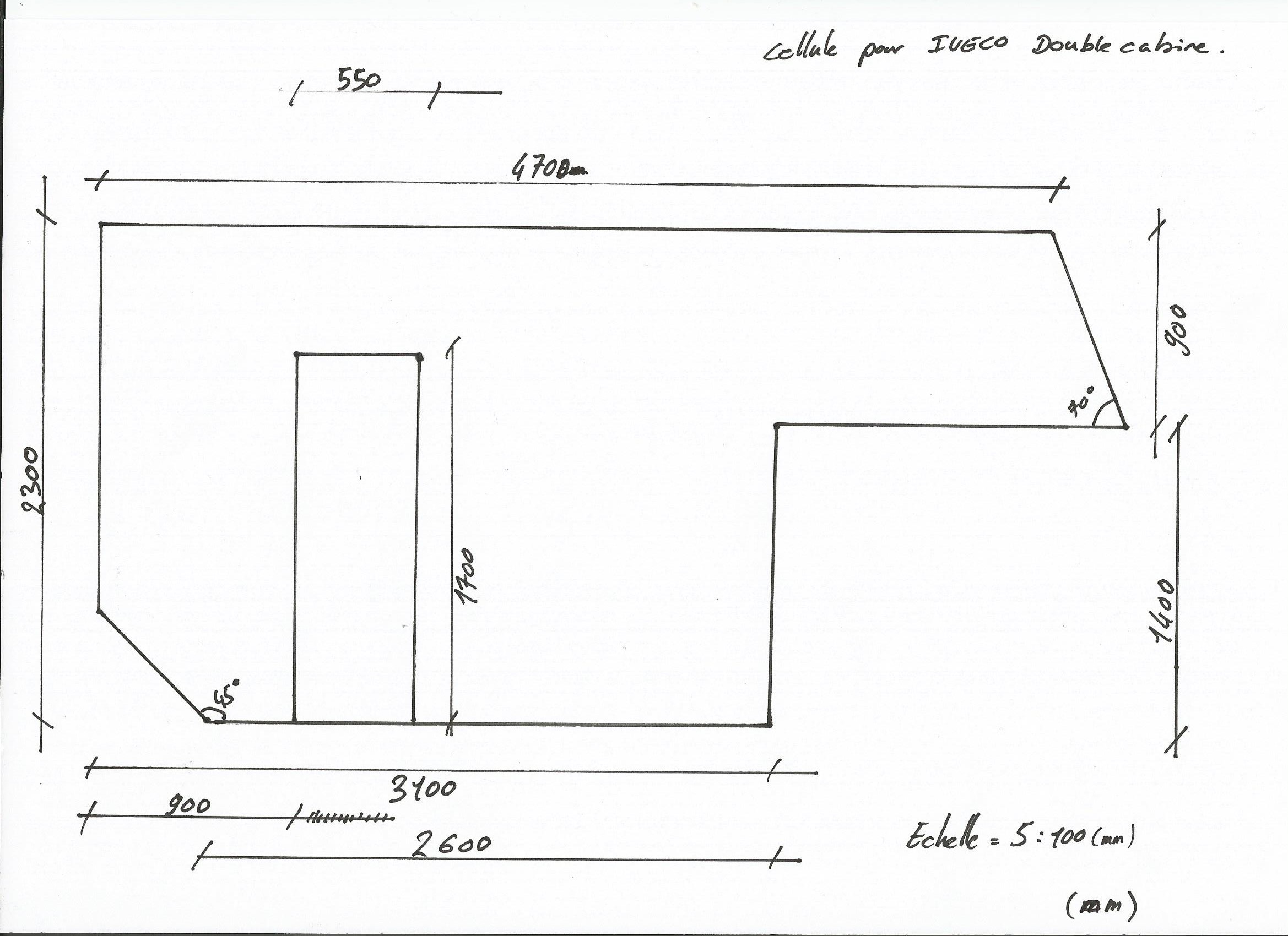

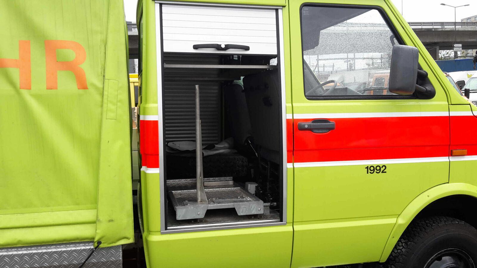

Je viens d'acheter un Iveco double cabine 4x4 de 1992 ex pompier Suisse, bon c'est normal je suis Suisse. Il à 11'000 km , année 1992, il est franchement comme neuf, mais je vais avoir du travail pour le transformer en camping car et l'homologuer en 6 places (voir photos.)
Car quand même je trouve que c'est un super véhicule par sa taille et ses capacité de hors piste, bien sur cela ne roule pas très vite, mais la franchement pourquoi être pressé :wink: .

Ps: les plans ne sont pas du tout précis, c'est un premier jet, mais vu que je n'avais pas l'iveco difficile d'avoir les dimensions exactes.

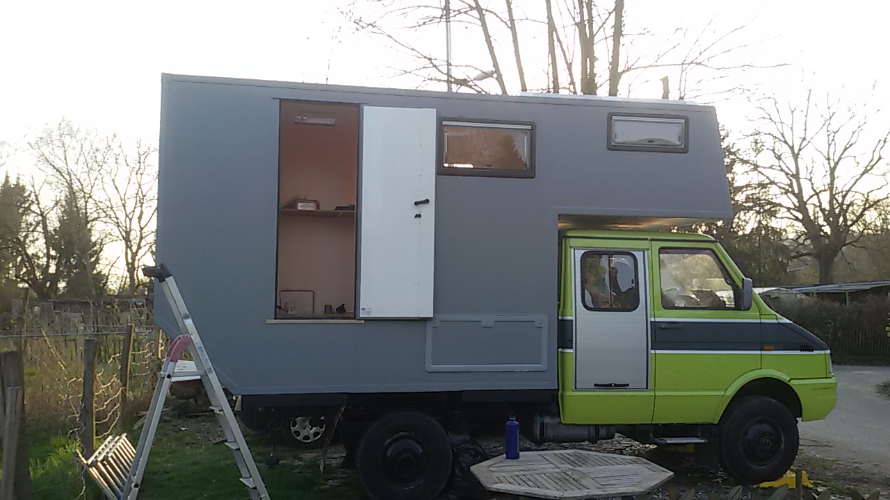

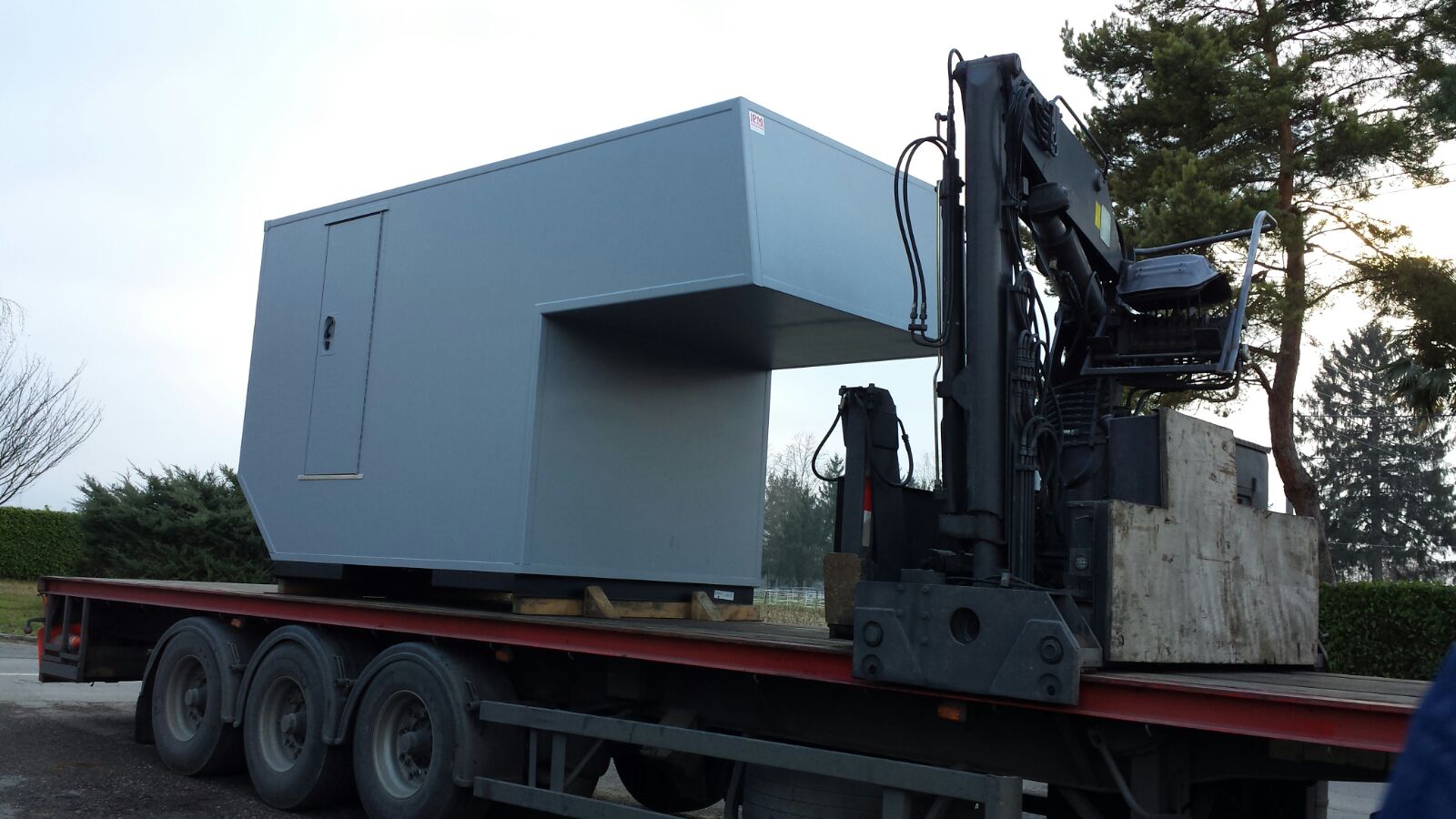

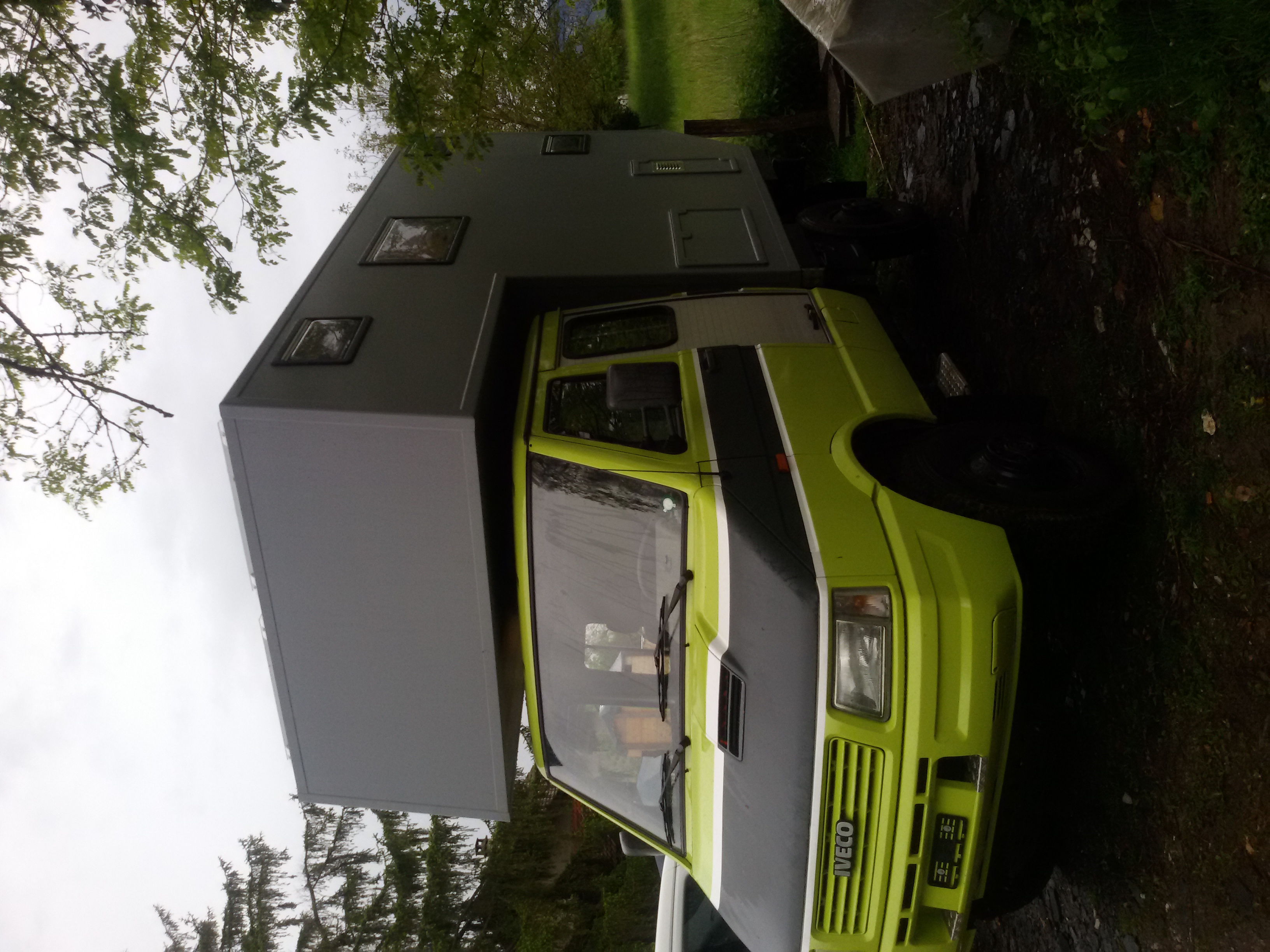

Voila Noël est passé, et l'Iveco c'est doté de sa cellule.
A bientôt pour plus d'info.

:shock: beau volume bien qu'en double cabine :wink:
Quelle poids fait ta cellule vide?
:oops: un petite remarque...dommage de ne pas avoir continué l'angle du pare-brise, le couchage n'en aurait pas trop souffert et l'esthétique ainsi que la résistance au vent en aurait été amelioré :?: :!:
Belle machine en tout cas 8)

sacrée capucine :!:
Bon courage pour la suite :wink:

Joli ET grand cadeau de noël !
Hum (il doit y avoir une bonne raison)... pourquoi as-tu mis la porte latérale si haute ?
Bon courage pour la suite des travaux.

Ah oui beau cadeau de Noël
Sacré volume mais pourquoi la porte si haute?

Pour répondre au diverses questions:
La porte est haute car il va y avoir un faux plancher a cette hauteur pour avoir de la place de rangement en soute, réservoir eau, batterie, chauffage ect
le poids a vide est de 500kg
il est en poids léger (lourd)
4500kg max.
J ai de la marge question poids,mais pond après les fêtes un petit tour sur la balance s impose. :D

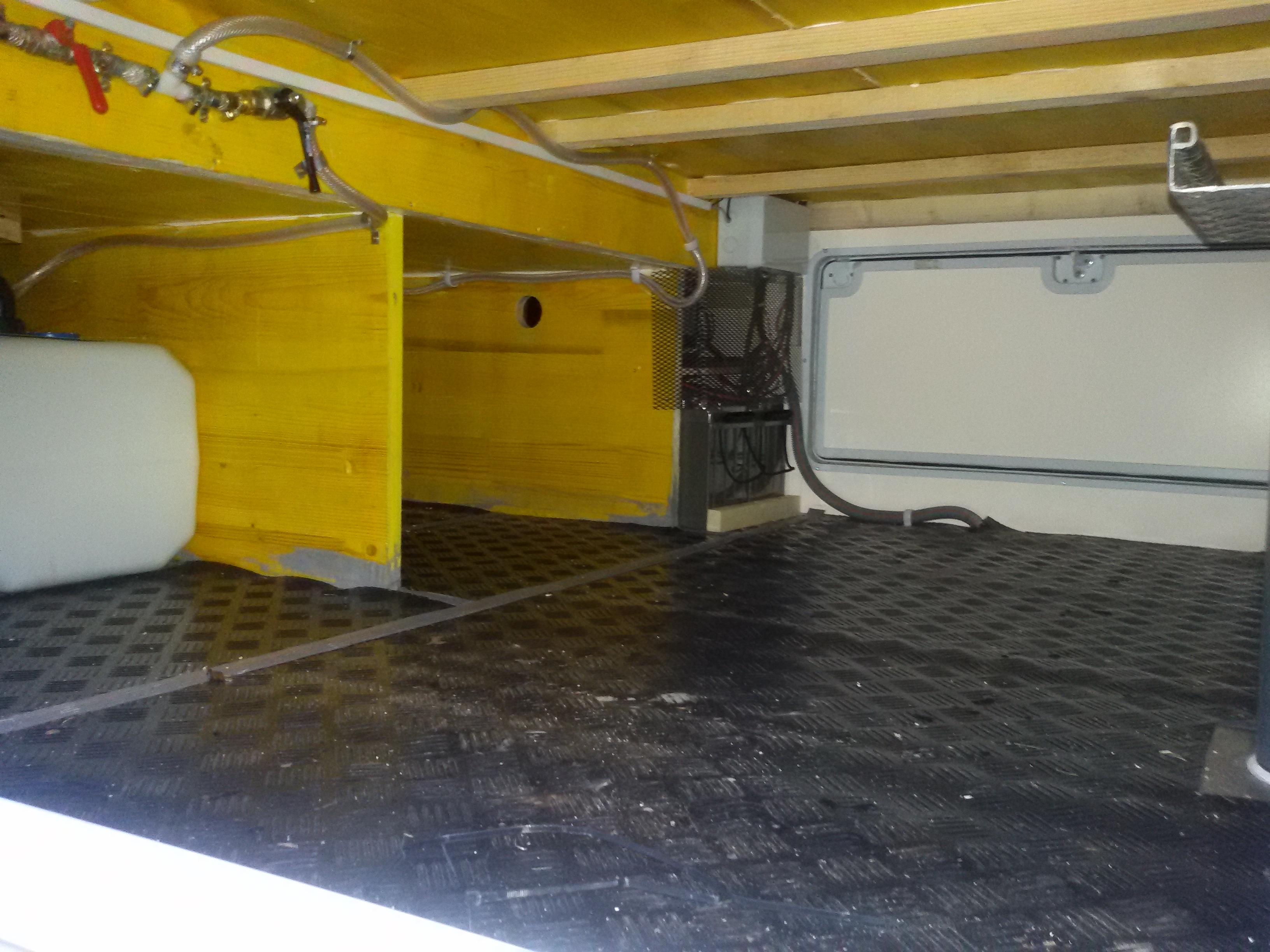

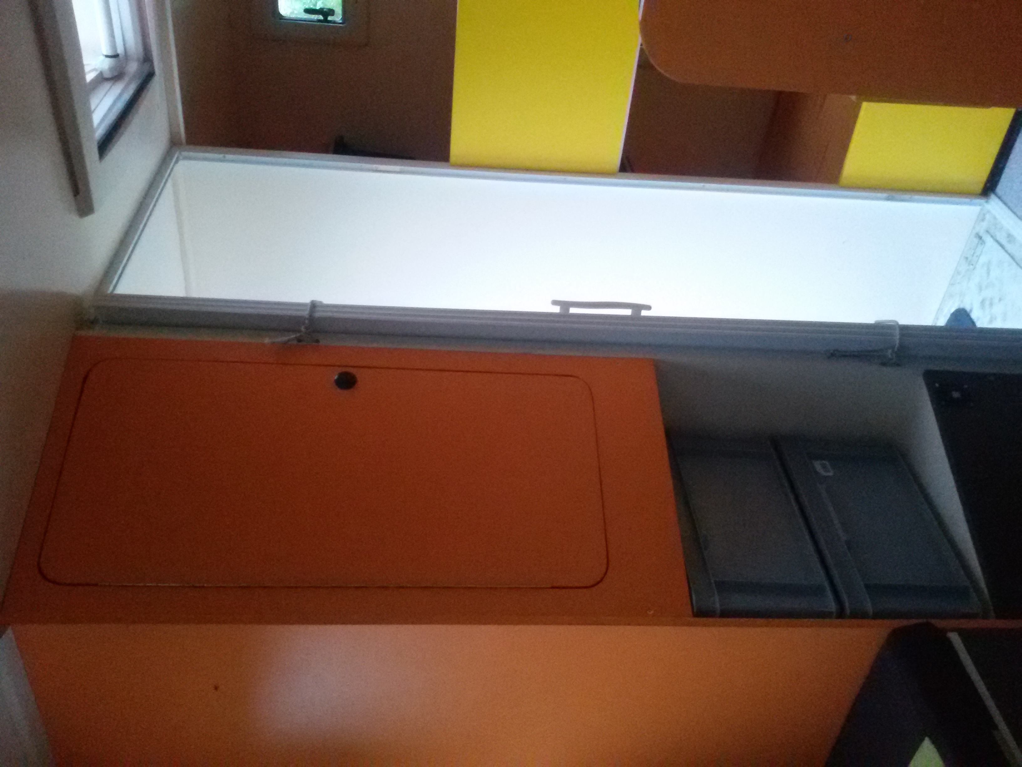

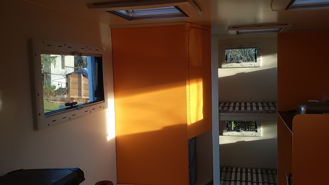

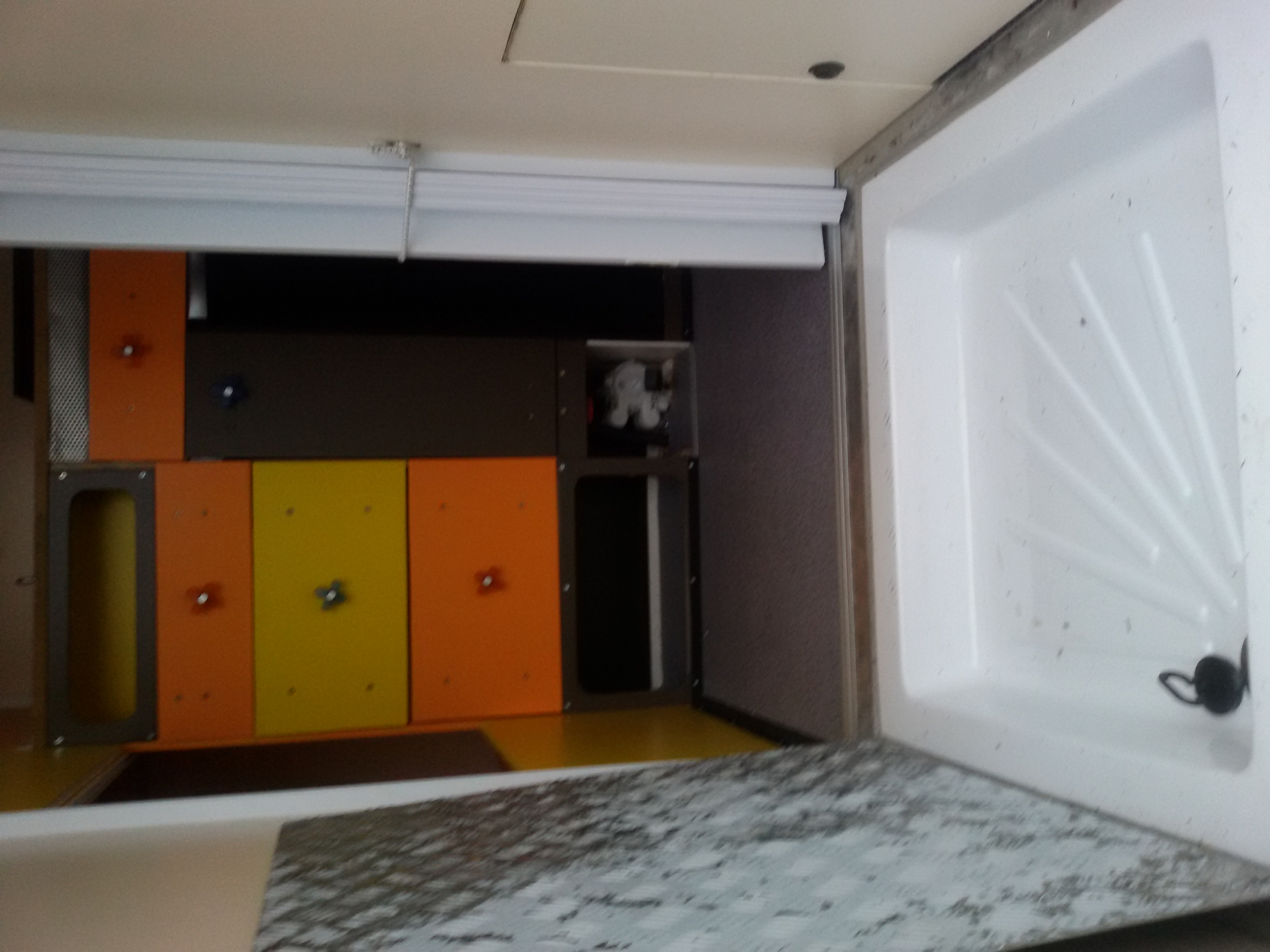

Bonsoir voici quelques photos de l évolution. ...
à bientôt
Benjamin

Pour ma curiosité, se sont quoi les 2 appareils à droite du régulateur solaire Victron ?
Seb
benhab
Pompier de niveau 5
Pompier de niveau 5
Messages : 86
Enregistré le : 13 févr. 2011 19:43
Prénom(s) : Benjamin
Re: présentation Iveco 40-10w double cabine ex pompier 1992
Message par benhab »
les 2 appareils sont juste la distribution électrique une boîte plus 6 entrée avec fusible et une boite moins marque votronic.

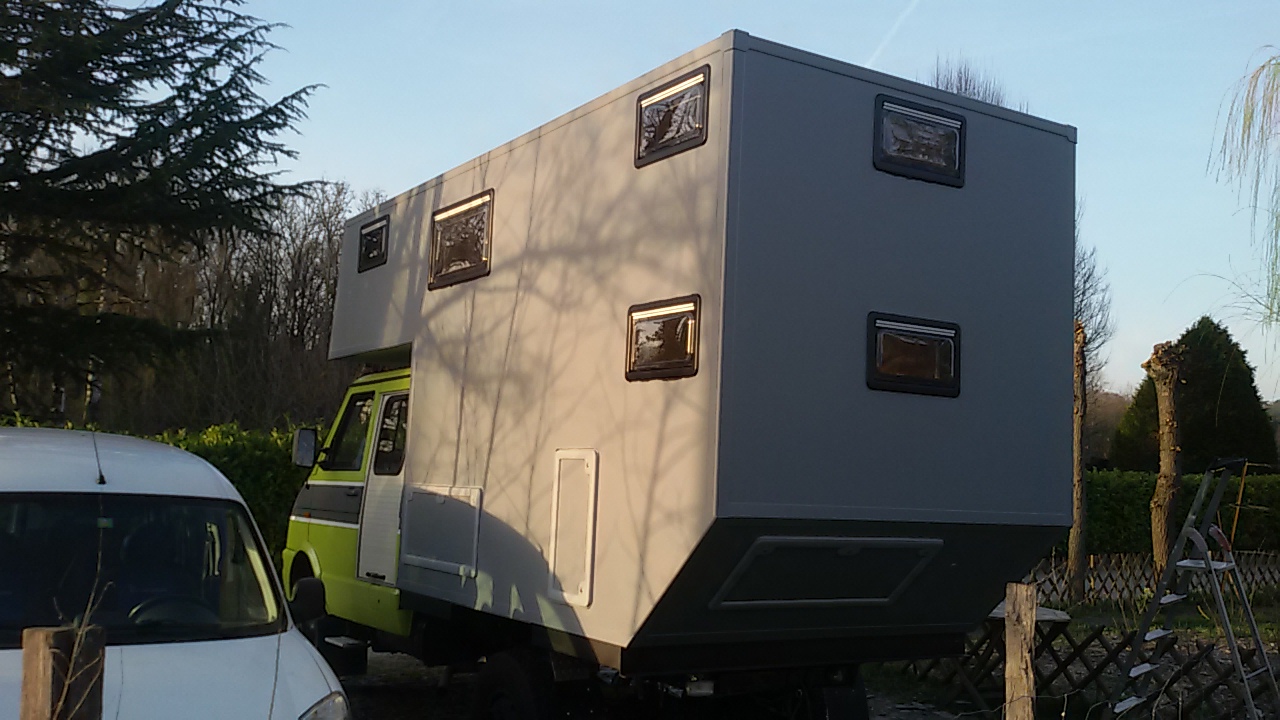

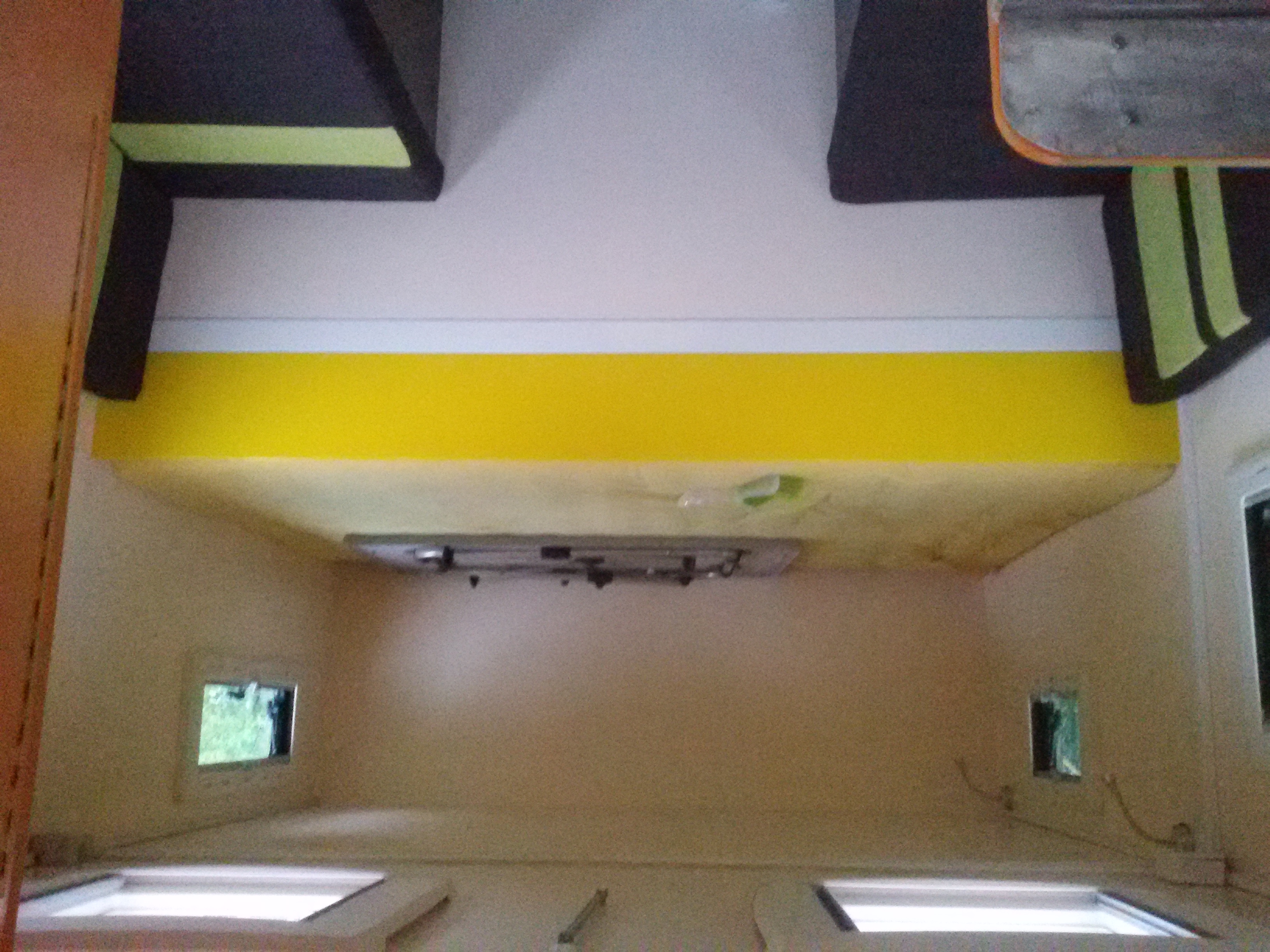

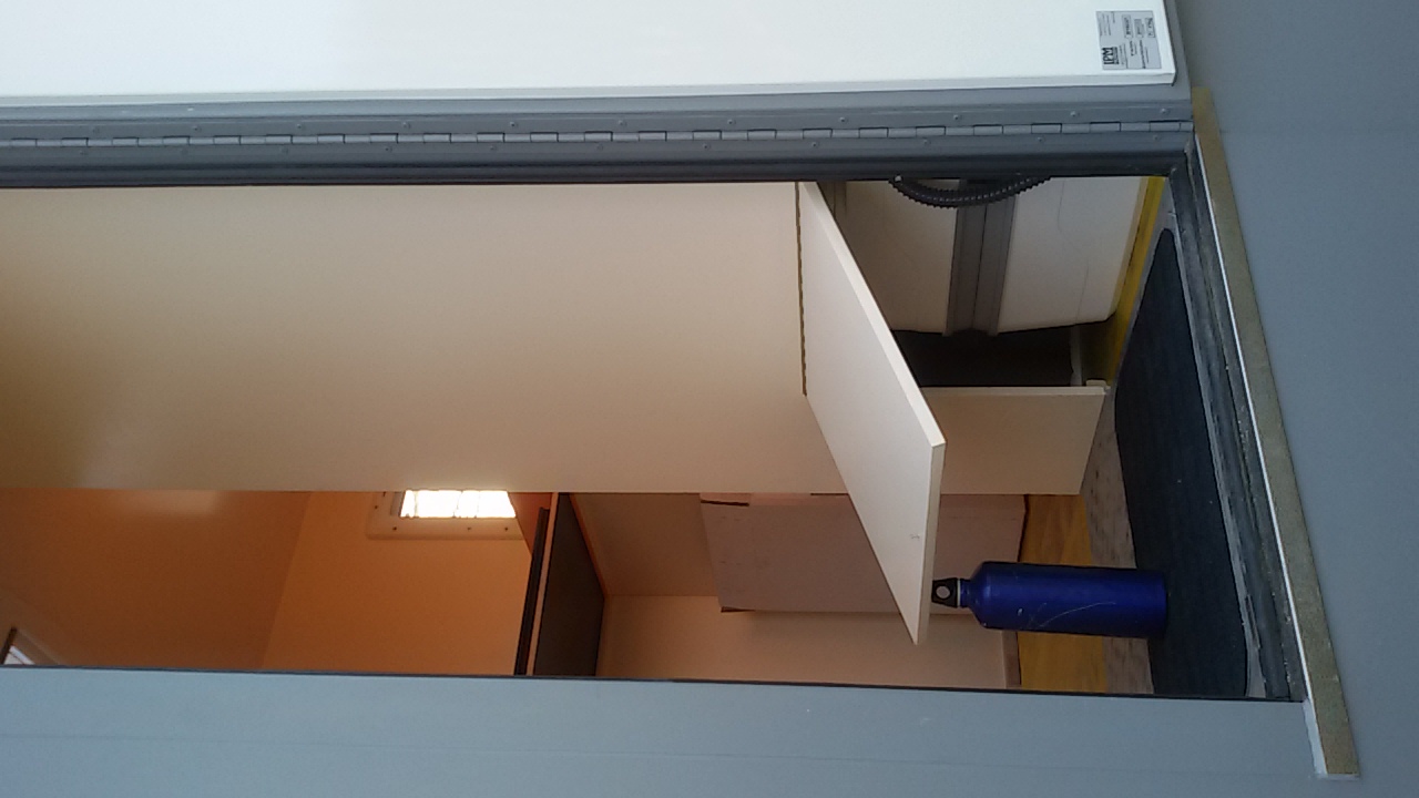

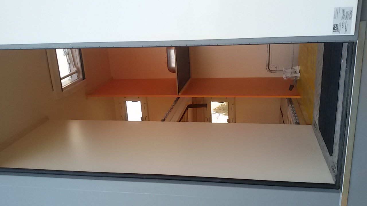

Voilà quelques nouvelle.
La visite du véhicule (contrôle technique ) est passé avec succès. Ouf j avais quelques souci question nbr de places assises. J ai changé les 3 places d origine pour 2 à l avant est une banquette arrière. Résultat j ai droit a 2 places devant est 3 a l arrière.
Sinon son poids a vide est de 3770kg pour un poids total de 4500kg.
Voici quelques photos.
Est pour le voir en vrai nous serons au Ptit Gros 2017.
Au plaisir de vous rencontrer et de partager de bon moment.
Benjamin Solange et Joshua

Desolé pour les photos dans tous les sense.
Je ne comprends pas :shock:
Messages : 5061
s'est parce que tu fait les photos avec un smartphone (galaxy s3 neo :mrgreen: ) et il faut désactiver la rotatio auto de l'ecran...ou dans le genre...
