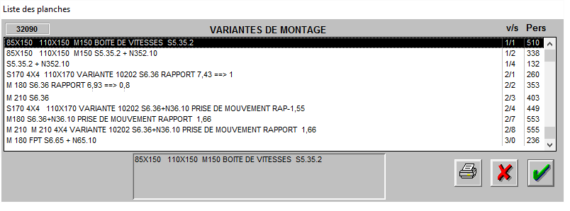

pour la boite 5 et le moteur, pour avoir toute les réponses, le mieux est d'avoir son BR.
Sur le site on n'a pas de modèle de BR de 4x4JP5.
Aussi en fonction de l'année, les BR d'un même véhicule change.
exemple le BR S170 de 1988 n'indentifie pas le BV et BT alors que ceux de 1991 oui avec ZF-6/36 et MAN G450 pour la BV et BT.

C'est identique en terme de vitesse de pointe
Si la BV est en 5 rapports, la BT est la T 232.
après, si il n'y a que 5 rapports, cela peut venir pour une histoire de coût ou par rapport à la puissance pour exploiter le moteur au mieux.
Le BR en dira plus ... il faudrait ce BR de 4x4JP5....
après en TT, pas de différence à mon point de vue.
Xavier

La BT est "Made in France" j'en suis sûre car je me suis fait la réflexion,et la BV est 5 rapports pour sûre.......!Xavier-64 a écrit :Salut,
C'est identique en terme de vitesse de pointe![]()
Xavier
Type 4x4JP534.....
Je vais essayer de me faire envoyer le BR en photos par le vendeur..!
Mais pour toi pas différence de consommation,genre a 90km/h 22-25L/100km max.....
J'ai peur d'un surrégime par rapport au tien par exemple donc surconso.....(sachant qu'on risque de faire bcp de route avec)
