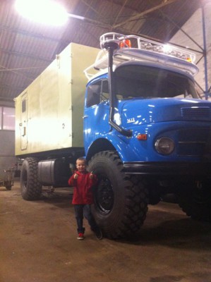

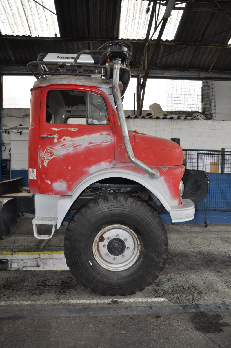

Bonsoir a tous.

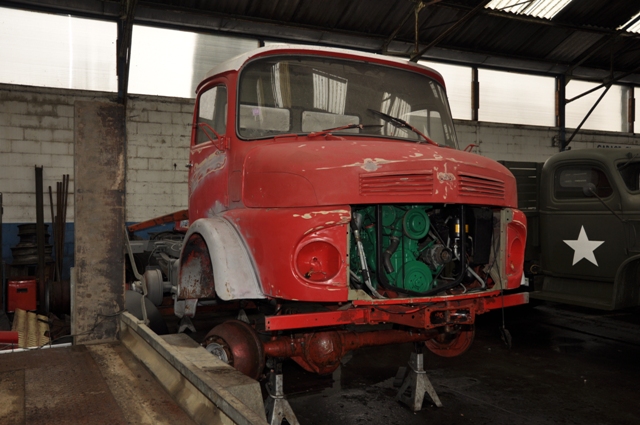

après...... des années d absence.... voila que je reviens vous donner un peu de mes nouvelles ainsi que l evolution de mon camion...
Ca compte si j avais perdu mon mot de passe?? lol :roll:

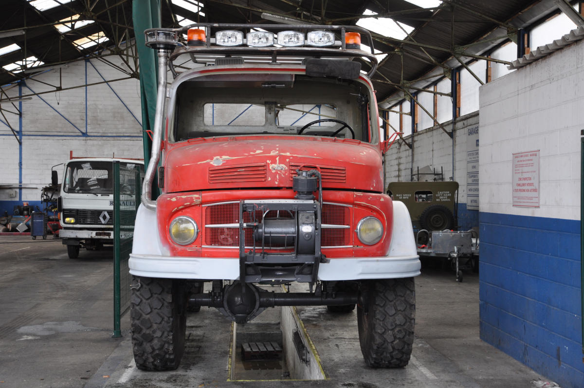

Voila qq photos au fil des ans

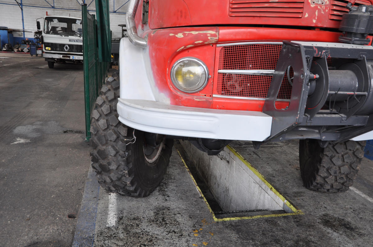

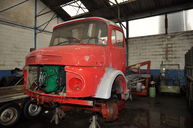

après contrôle de la partie mecanique , boite pont et refection du moteur (culasse/refroidissement/joints diverse) contrôle degrippage et reglage freins.

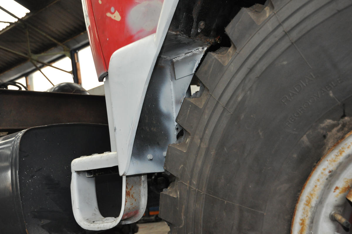

Ebauche de coupe des ailes pour passer les 1400 R 20.

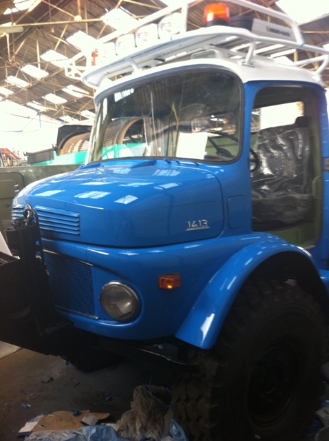

-Pose du treuil d un petit frere qui passé par la.
-confection d un support de galerie en tube pour mettre une galerie ainsi que de l eclairage suplémentaire.
-confection d'ecopes de toit.
-snorkel avec filtre Donaldson pour faire du sous marin... :lol:
-Modifs de PC avant pour acceuillir le treuil et rejoindre les ailes élargies.
-Rehausse des paquets de lames.

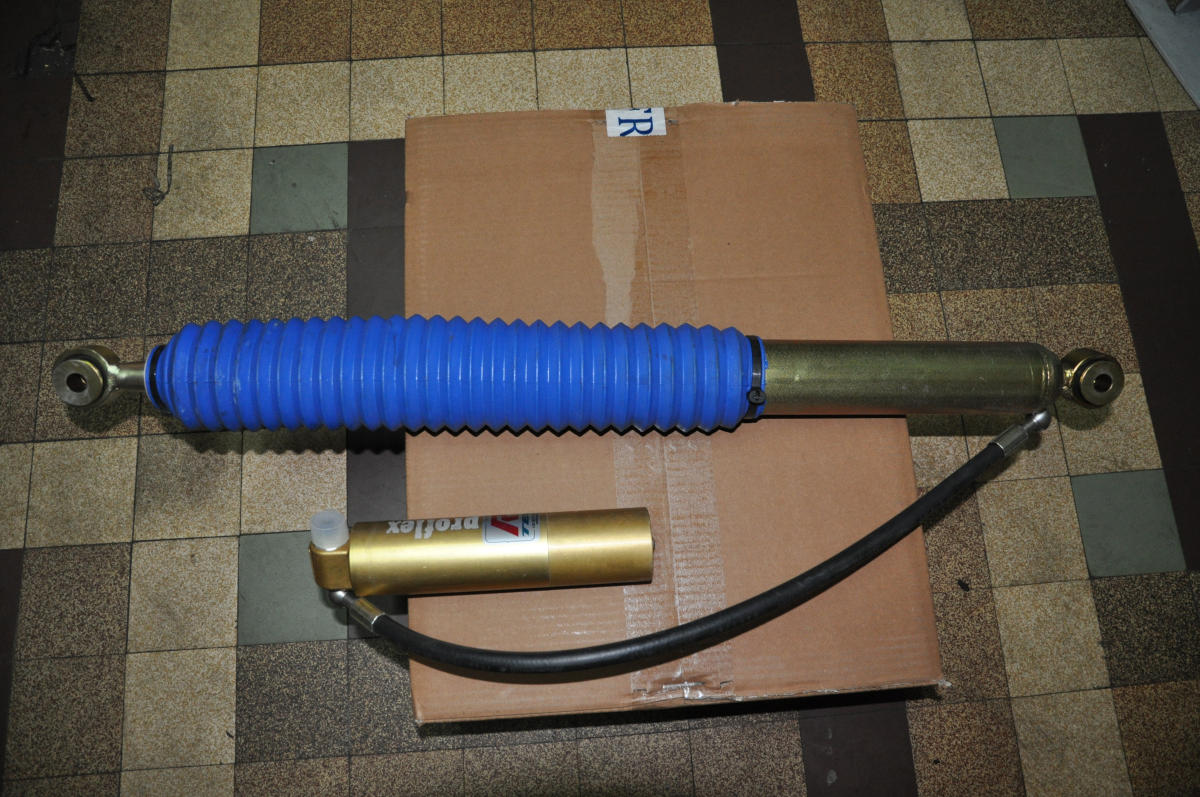

-pose des amortisseurs.

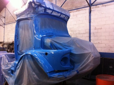

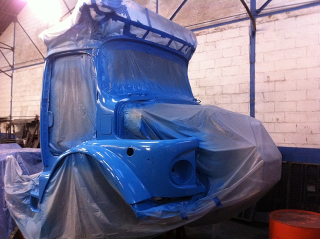

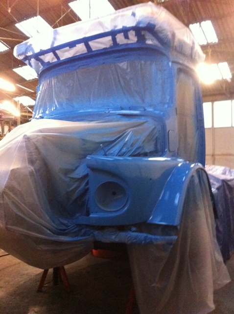

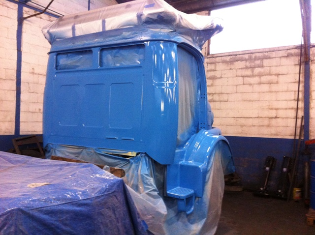

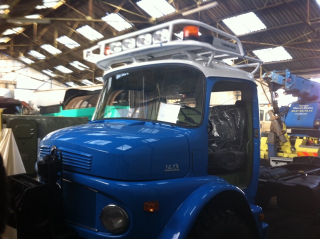

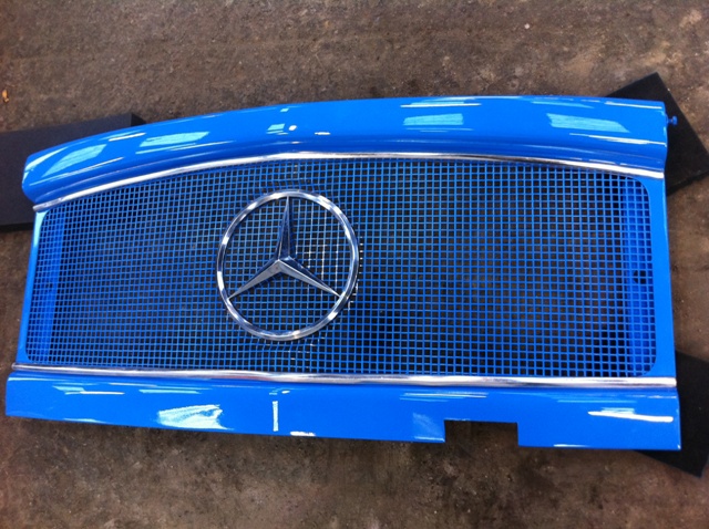

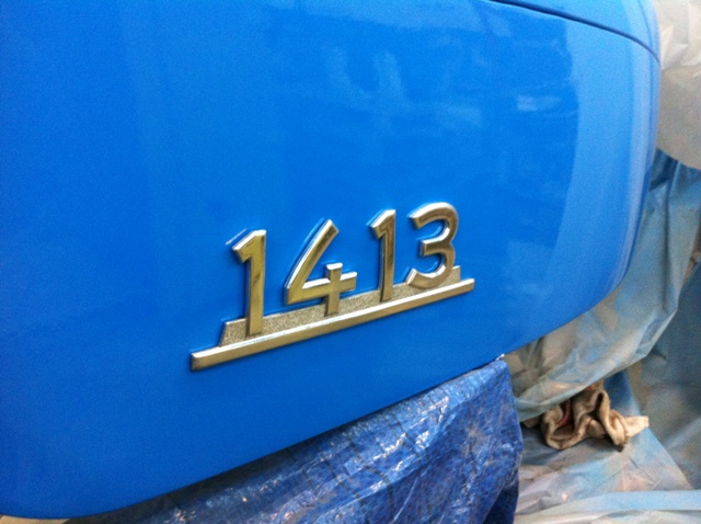

-Peinture.
1413 de Haldex
Message par j-loo »
beau bleu, cela rend bien !

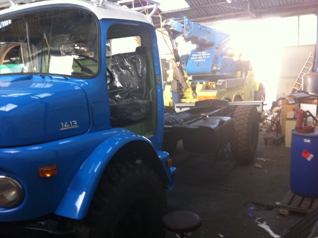

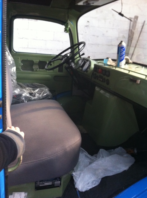

Debut du remontage cabine et modif complete de la planche de bord.
Merci J-Loo :)

La suite;

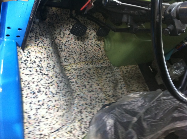

-Isolation Phonique.
-realisation du faux châssis 3 points.

Haldex
Guide
Guide
Messages : 26
Enregistré le : 17 sept. 2011 15:45
Re: Bonjour
Message par Haldex »
-L isolation c est pour eviter au chauffeur d entendre des bruits inquiétants qui pourrai troubler sa sérénité...:-)
-La caisse a outils reste justement pour les outils mais surtout pour la lourde et encombrante roue de secours, avec tout le système pour la monter et la descendre avec un petit treuil electrique.
Re: Bonjour
Message par j-loo »
des photos details du 3 points??
:thanks:

qu'as tu mis comme isolation phonique ??

Haldex
Guide
Guide
Messages : 26
Re: Bonjour
-Pour l'isolation phonique j ai mis une couche de 3 mm d un materiau "bitumeux" avec adhesif des deux coté , et j ai ajouté dessus une mousse phonique d environ 10 mm , je ne pouvais pas mettre plus epais au plancher et j ai fais pareil sur la cloison avant.
Ca proviens d un site allemand mais je reviens plus sur le nom du site.
Pas convaincu que ca change énormement mais ca fais toujours moins de bruit qu un TBU.. :lol:

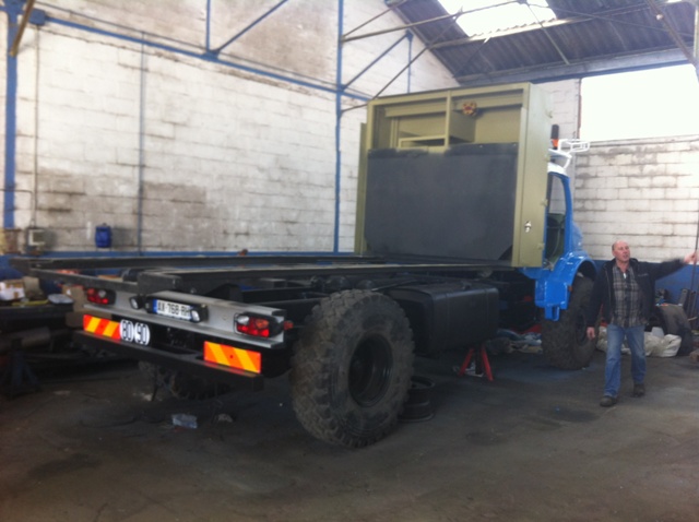

-Pour le trois points , j ai mis les plus grosses rotules que j ai pu trouver a l avant et un axe sur paliers a l arriere , j ai longtemps hésité sur le montage..
Je ferai des photos de plus pres, ca sera plus parlant.
-Je ne sais pas trop comment faire pour deplacer le sujet, pas de soucis si un modo s en charge :)

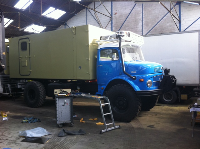

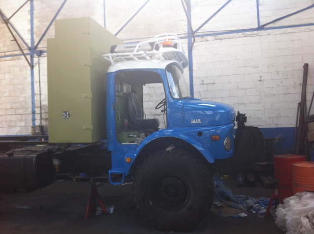

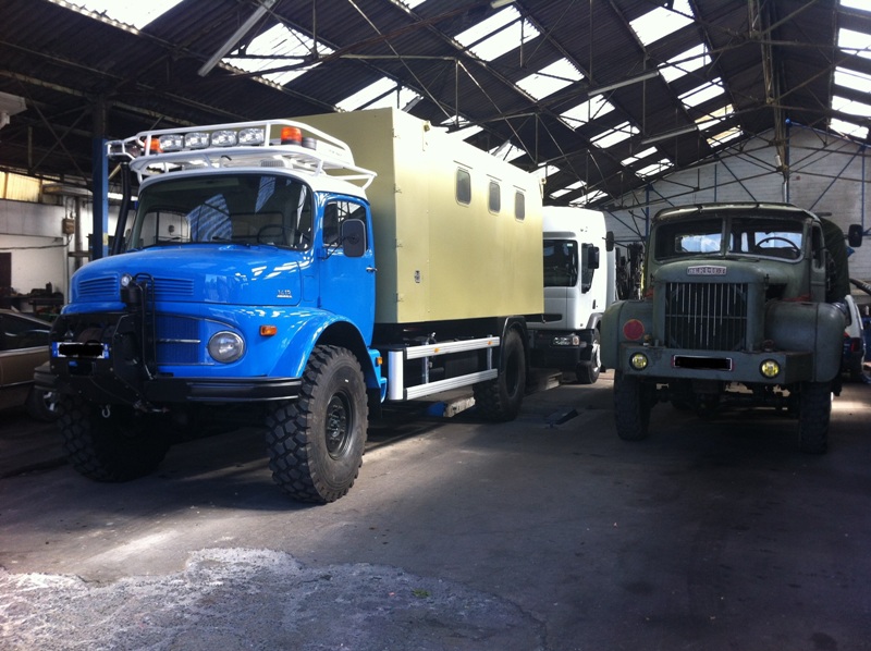

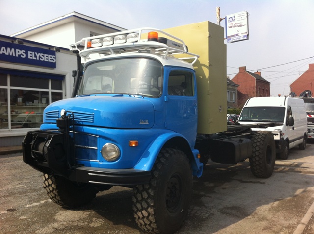

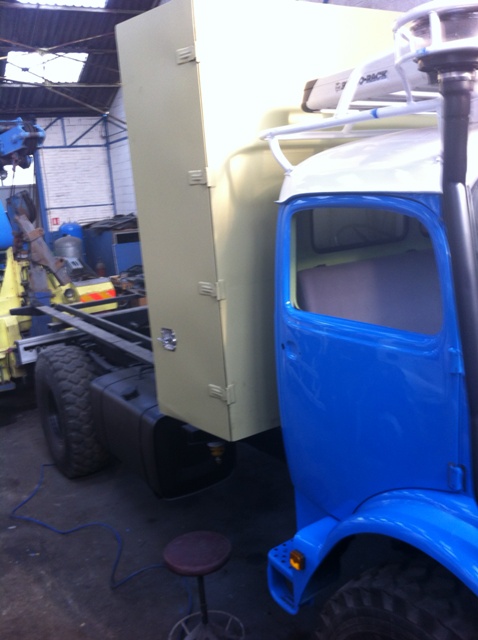

-suite des photos avec la pose d un Shelter ambulance de l Armée Belge sur mon faux châssis.

Message par sebg61 »
:shock: :shock: :shock:
ça promet !
Bon courage pour la suite :wink:

Ben dis donc, ça fait un sacré bestiaux ce truck là.
Bon courage et informe nous de l'avancée des travaux s'il te plaît. C'est important pour tout le monde. Comment vas tu l'aménager et en fonction de quel programme?

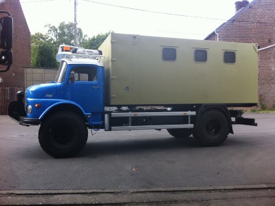

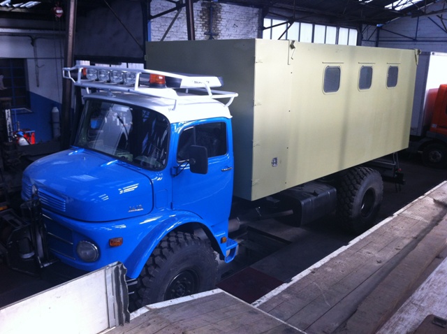

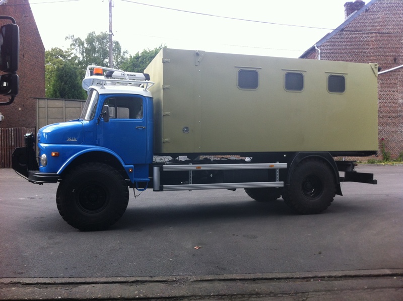

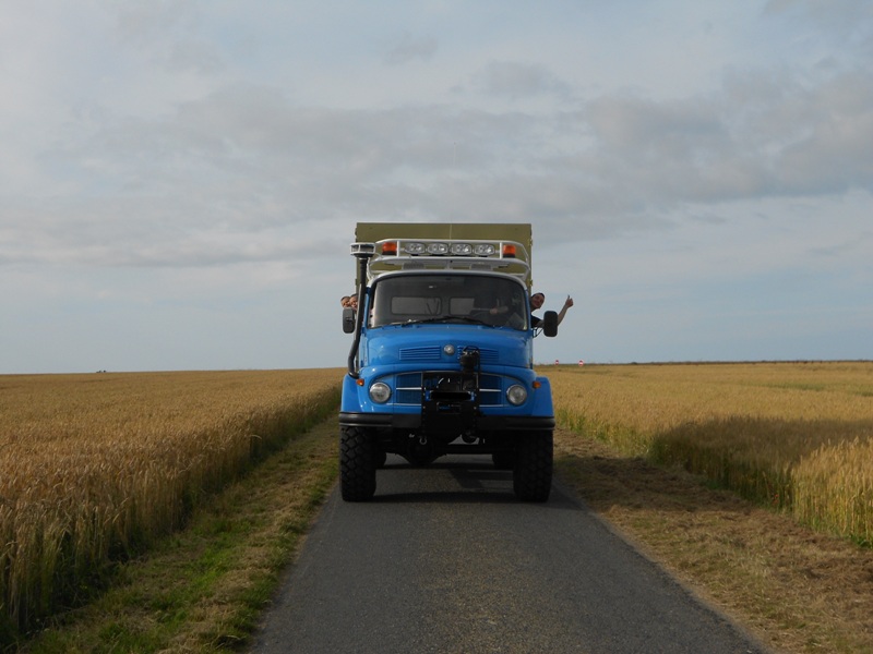

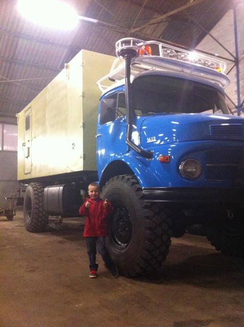

Le voila fini:
avec un petit copain berliet
