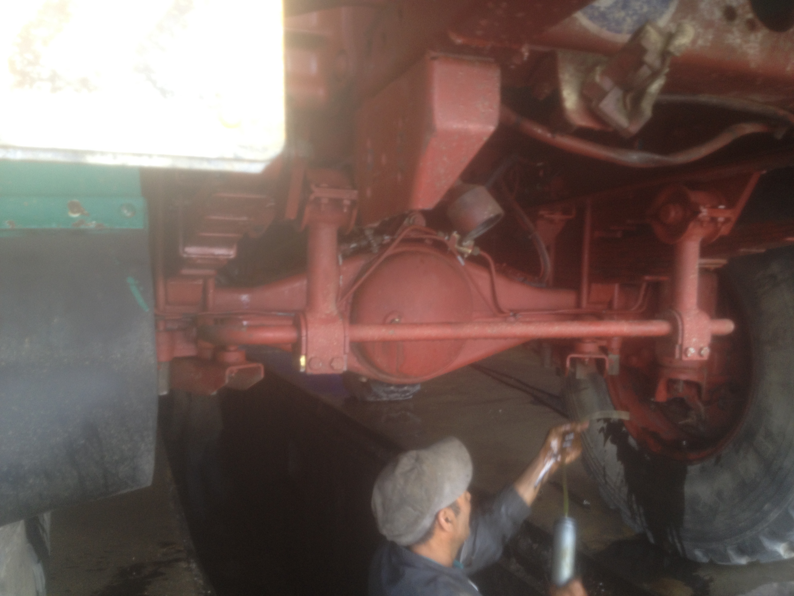

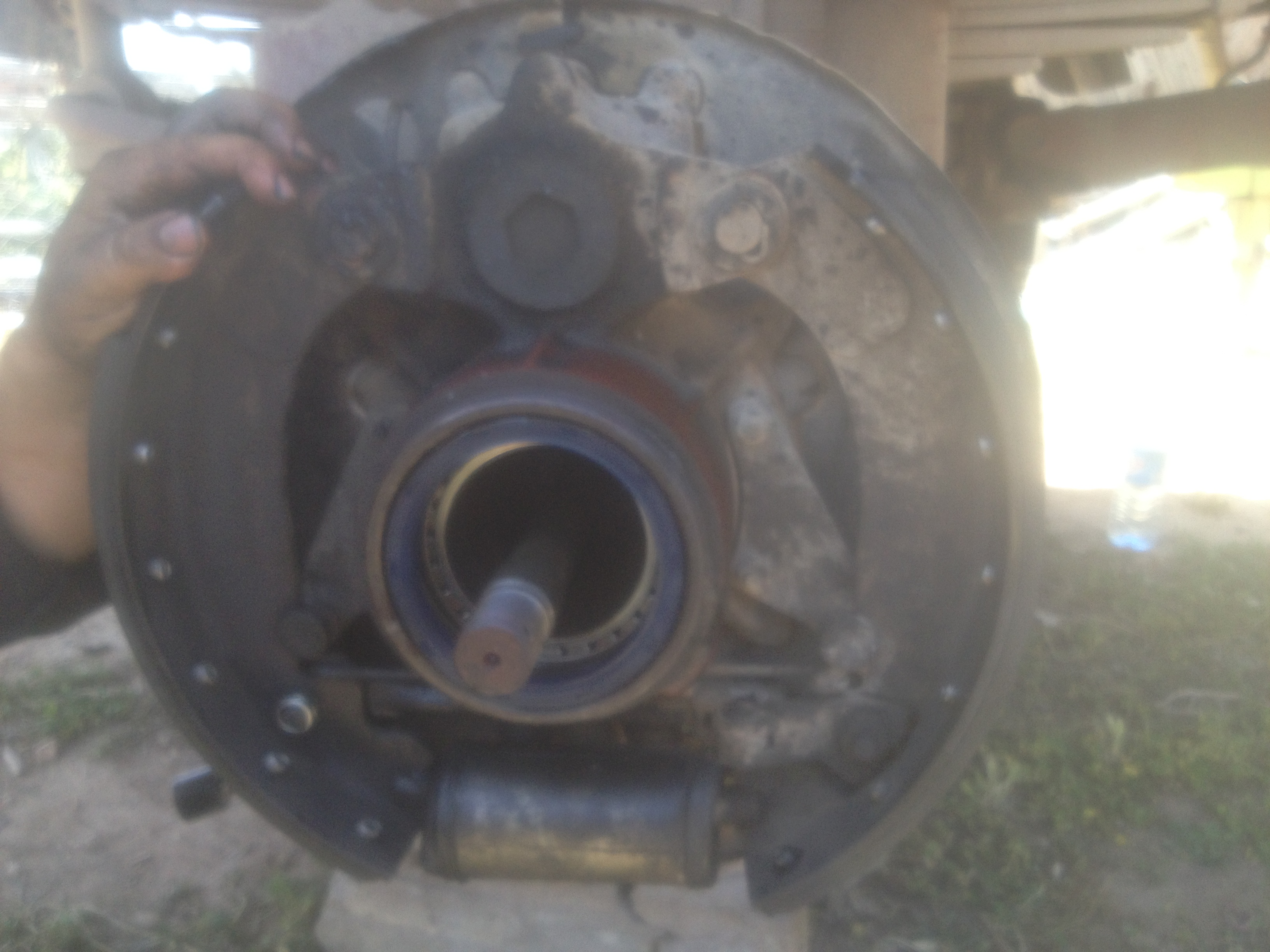

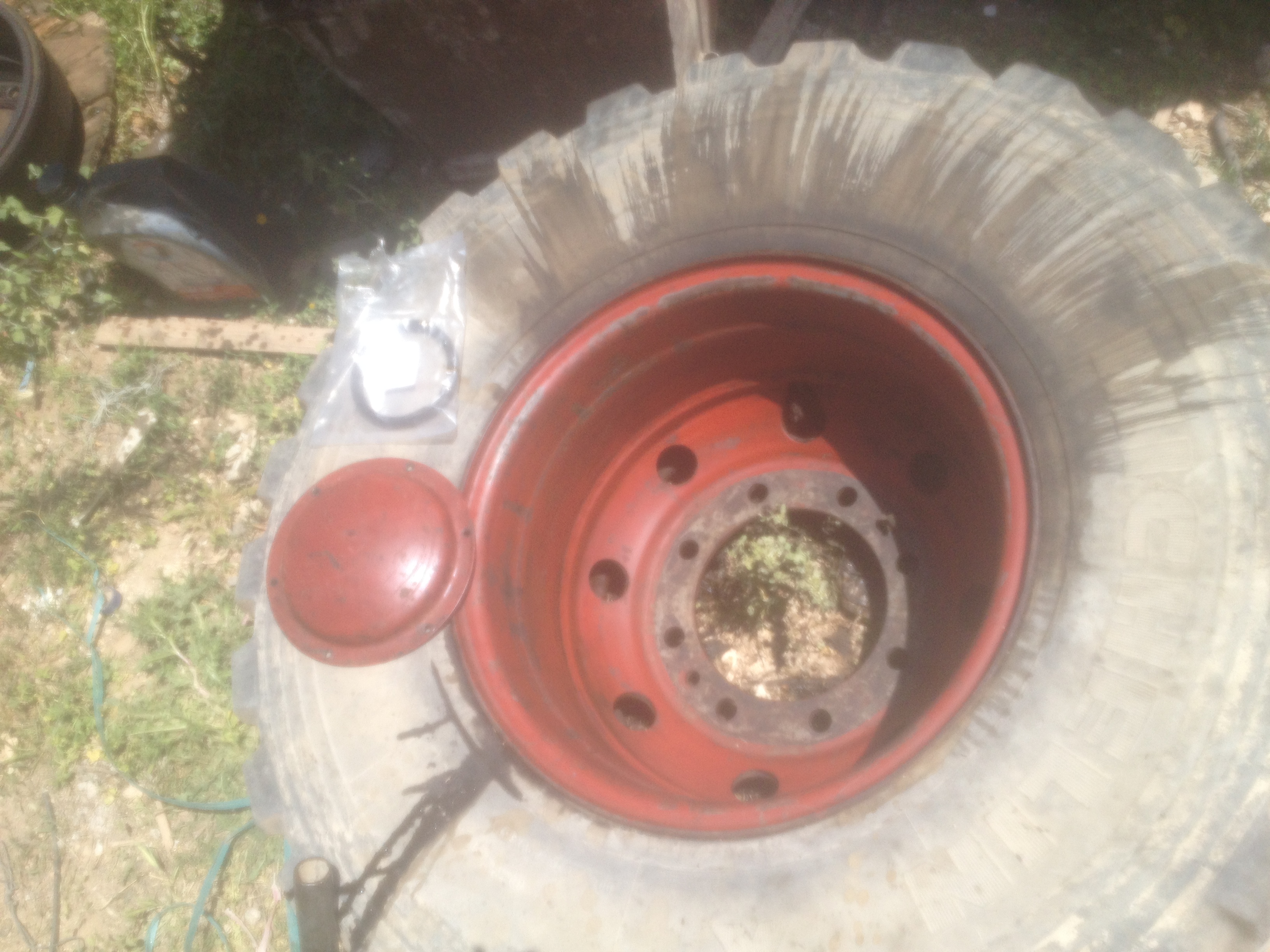

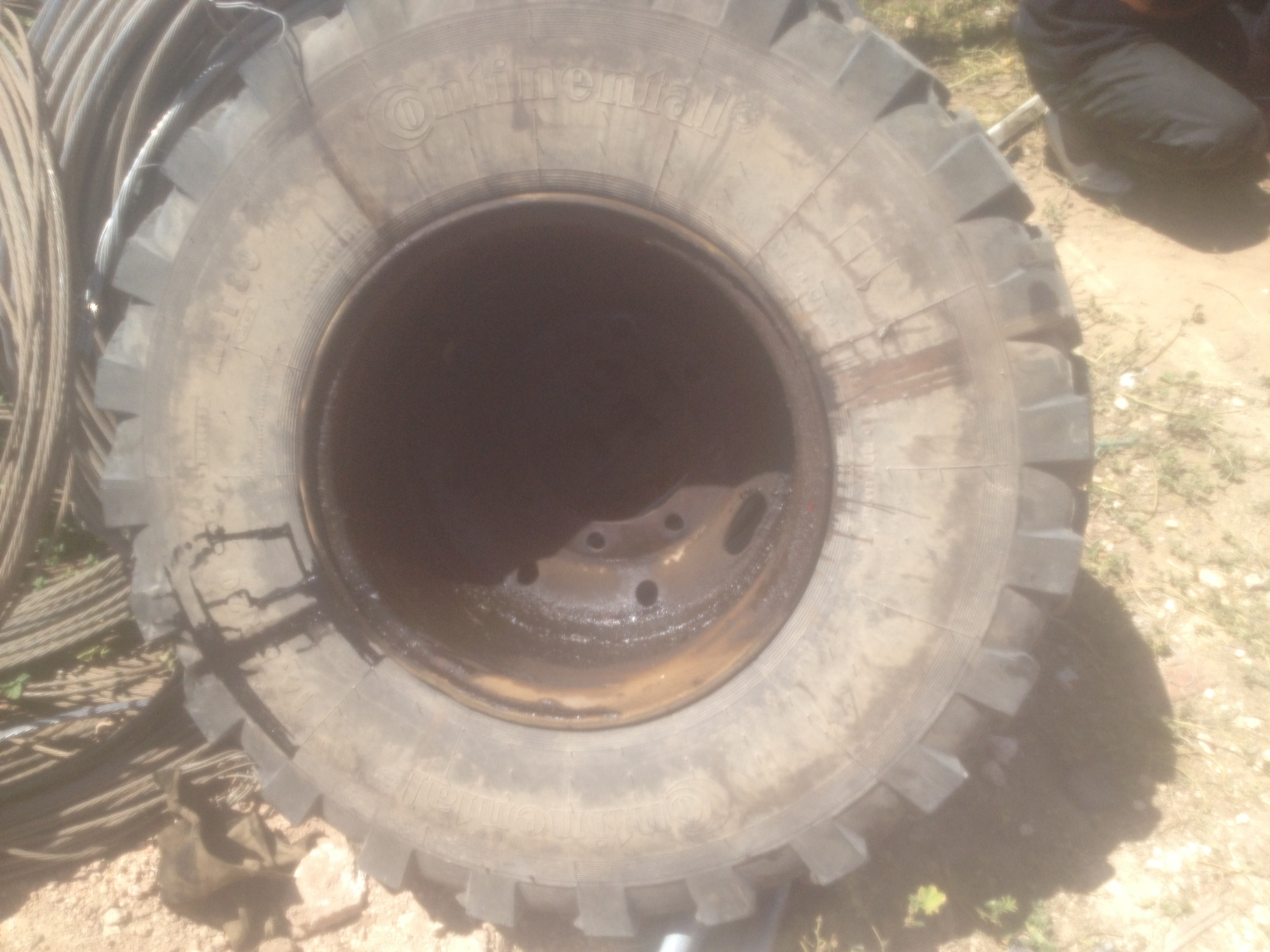

Re: REDUCTEURS LATERAUX IVECO 80.14
Bonjour, pour donner suite a ce sujet j'ai procéder au changement des bagues anti fuite et heureusement y' avais des gouttes d'huile de quoi graisser a l’intérieur des réducteurs;je suppose qu’il existe un carter au dessous comme les moteurs, les bagues étaient si rigide (dur),c'est la référence 120/110/10
je l'ai changé les quatres , j’espère avoir de bon résultat demain voici quelque photos du boulots , merci .
