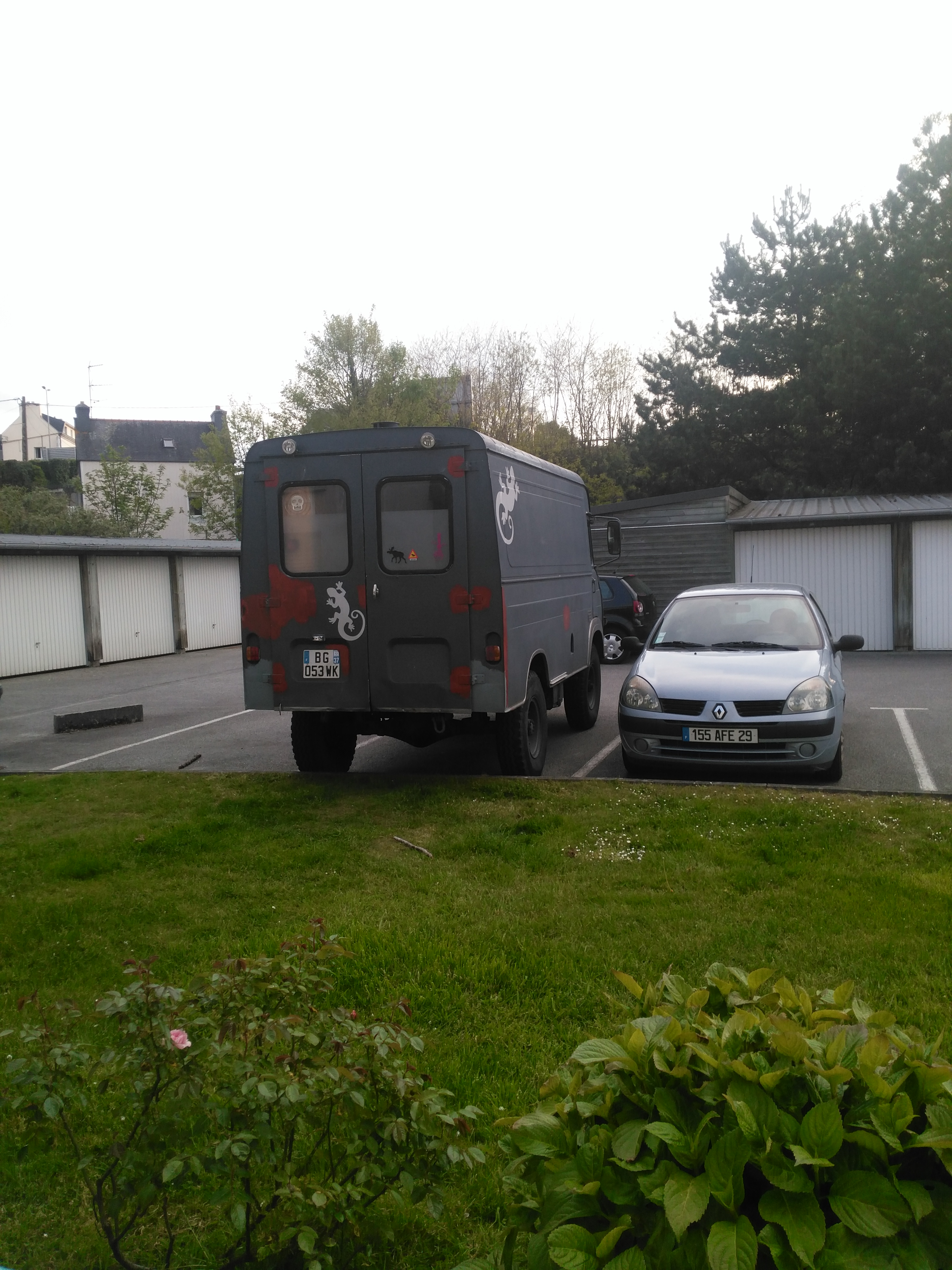

La veille du départ tout est près le plein du camion les affaires sont dedans je suis dans les starting bloc le Popcorn aussi
8h45 décollage de Quimper tout ce passe bien petite balade bucolique dans Lorient pour échappé à une manif sur la voie rapide (et faire refroidir le camion)
12h30 environ après une heure perdu a cause de la manif nous somme lancé presque rendu a Nantes a 70KM du rasso énorme détonation je coupe le moteur me range sur le bas coté

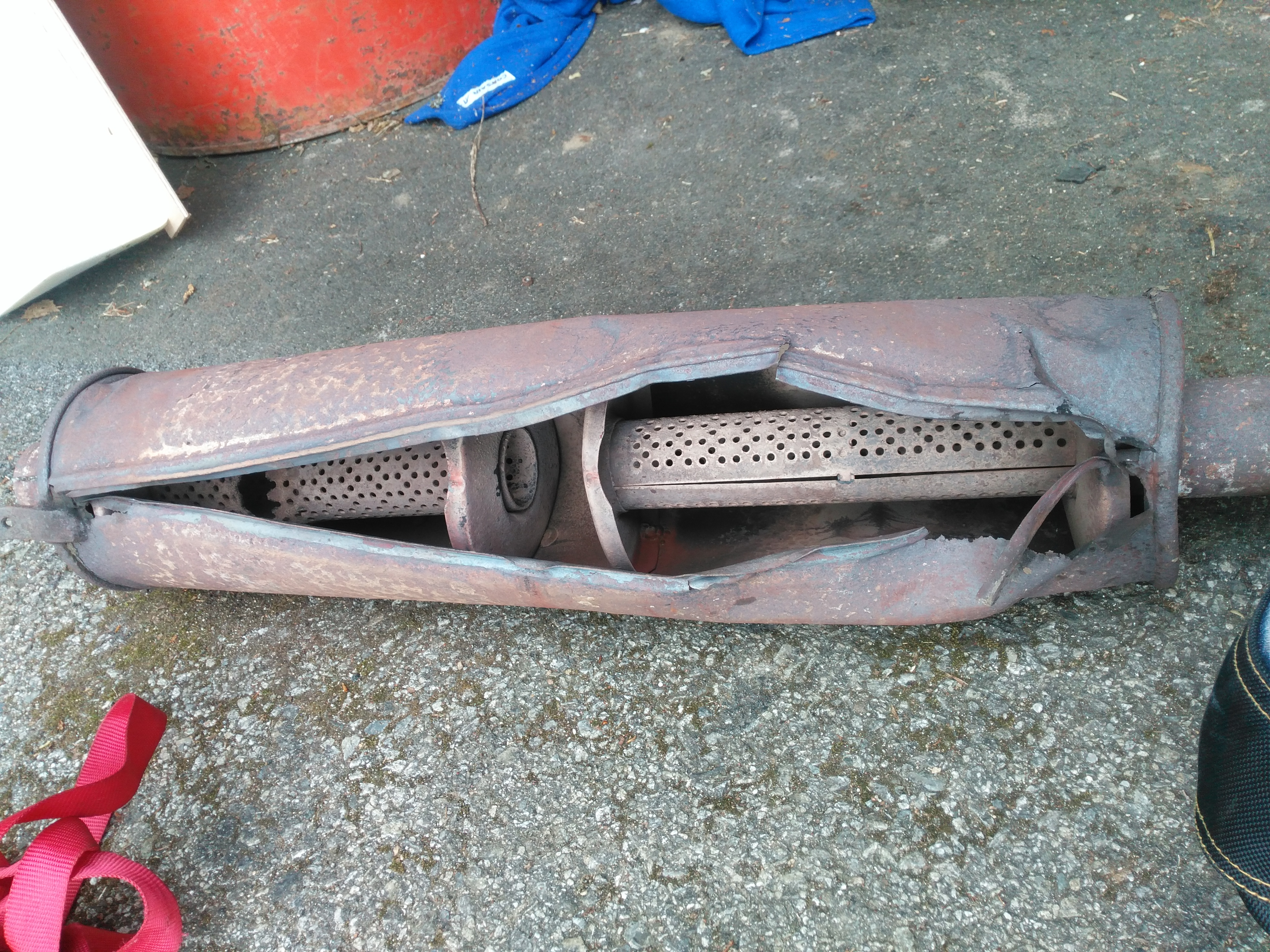

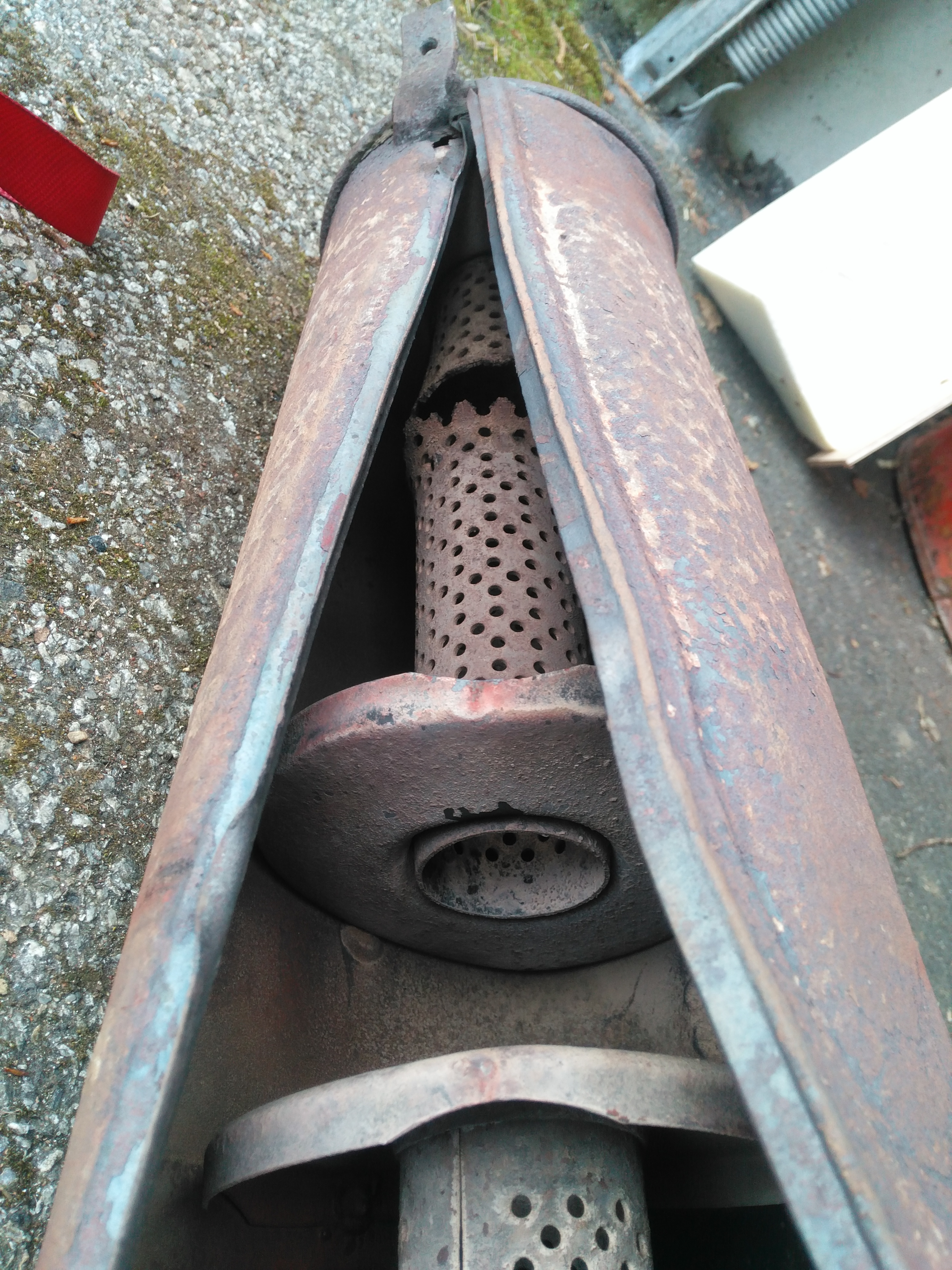

pensant a un problème d'alimentation en carburant on fait le tour du carbu RAS tour de clef le camion repart avec un bruit assourdissant je me penche dessous surprise je sais d'ou est venu la détonation
(ce n'est pas une image d'illustration j'ai démonté aujourd’hui)
on passe a l'apéro en ce disant que demain on fera un test sur le terrain ce fut rapide j'ai fait 30M plus rien.
finalement la panne sera trouvé dans l’après midi c'est l'allumage électronique qui nous a joué des tours
je n'est plus les terme technique j’espère que quelqu'un expliquera mieux que moi la panne en bref le disque qui permet au capteur de fonctionné été complètement desserré du coup plus d'allumage

c'est quoi la corrélation entre le pot et l'allumage??

Quand l'allumage ce fait mal l'essence par dans l'échappement et il faut bien que l'essence brûle quelque part :lol:
