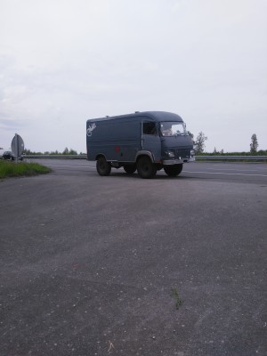

La veille du départ tout est près le plein du camion les affaires sont dedans je suis dans les starting bloc le Popcorn aussi
8h45 décollage de Quimper tout ce passe bien petite balade bucolique dans Lorient pour échappé à une manif sur la voie rapide (et faire refroidir le camion)
12h30 environ après une heure perdu a cause de la manif nous somme lancé presque rendu a Nantes a 70KM du rasso énorme détonation je coupe le moteur me range sur le bas coté
je lance un appel au secours en direction du rasso par tout les moyen possible et c'est P-jack qui sera le plus rapide a me passer Bob :lol:
Après quelque essais infructueux de réparation par téléphone j'entend un voix qui dit derrière: "on va les cherché!" soulagement!
confirmation quelques minute plus tard les secours arrive!
