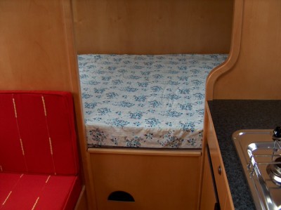

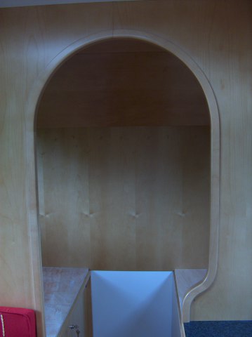

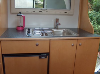

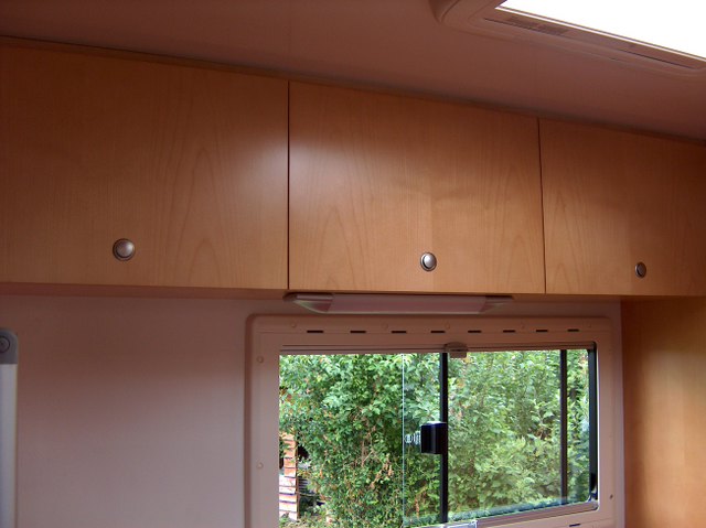

Voici quelques photos de l'intérieur de Balou

Super ta cellule, bien proportionnée et apparemment très confortable.
Combien de personnes ? Quelle autonomie ?
As-tu en ta possession un plan coté de l'aménagement ?
Quel est son comportement en TT ? Répartition des masses.
Où sont les réservoirs ? Quel type de chauffage ?
J'ai l'impression de beaucoup te solliciter mais si tu pouvais nous faire un petit descriptif technique complet avec photos à l'appui ce serait super.

Nous avons fait la cellule pour trois adultes, nous avons trois places assises dans la cabine

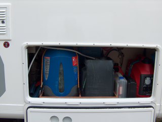

Au niveau de l'autonomie en eau nous avons 110 litres , le réservoir se trouve dans la cellule sous un des siéges de la cuisine, juste sur l'essieu arr du véhicule , le réservoir en eua grise d'une capacité de 70 litres lui se trouve à l'extérieur caté passager ( entre l'essieu arr et la cabine, coté opposé a la roue de secours )
Nous avons reçu Balou avec 2 mois de retard par rapport a la commande et donc notre premier galop d'essais fût la Croatie, nous avons tester un peu son aptitude en TT et suis vraiment trés surpris des capaités du nouvel Iveco 4x4. Nous partons bientôt pour un périple au maroc et nous devrions voir encore plus son aptitude.

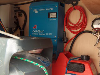

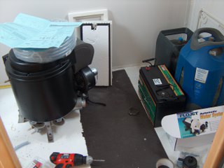

Au niveau chauffage, j'ai mis un Truma qui produit eau chaude et chauffage avec 2 bouteilles de gaz de 12 kgs en composite ( plus légére )
En ce qui concerne les plans e ne puis les mettrent en ligne n'ayant pas de scan.
voiciquelques photos chaufage, pompe........ lors du montage et ensuite

Pour ma part, j'aime bien l'intérieur qui est de bon goût et sobre. :wink: Pour la fonctionnalité, dur de constater sur photos, mais cela me paraît bien, à l'utilisateur de donner les défauts !!! :wink: Mais franchement, j'aime bien. :mrgreen:

Bonsoir Dan,
Merci pour ton message.
Pas facile de se projeter sur la fonctionnalité quand tu dessines les plans d'un aménagement intérieur, mais au regard des jours d'utilisation, nous nous ne sommes pas trop trompés. Nous allons tout de même faire faire un rajout de coffres dans le coin chambre histoire de pouvoir laisser les livres de lecture en place par exemple. Nous avons opté pour un parquet massif au sol, très agréable au demeurant quand il fait chaud mais beaucoup moins quand il fait un peu plus frais et que tu restes nu-pied !!!
Nous n'avons pas assez de recul encore pour apporter des modifications notoires si nous devions le faire, la première approche est bonne et fonctionnelle.
Vincent et Balou :D

Salut Balou,
Sur une photo de ton aménagement, on voit ton truma raccordé pour l'évacuation des gaz une ventouse, je suppose, mais dans le bas aucun conduit de chauffage?
En cours de travaux ou tu ne l'utilises pas pour le chauffage?

Bonsoir franky
Et oui les tuyaux ne sont pas montés faute de temps pour l'instant.
Je suis en train de voir pour mes coffres sous châssis arrière et ferai le montage de tout cela en même temps.
