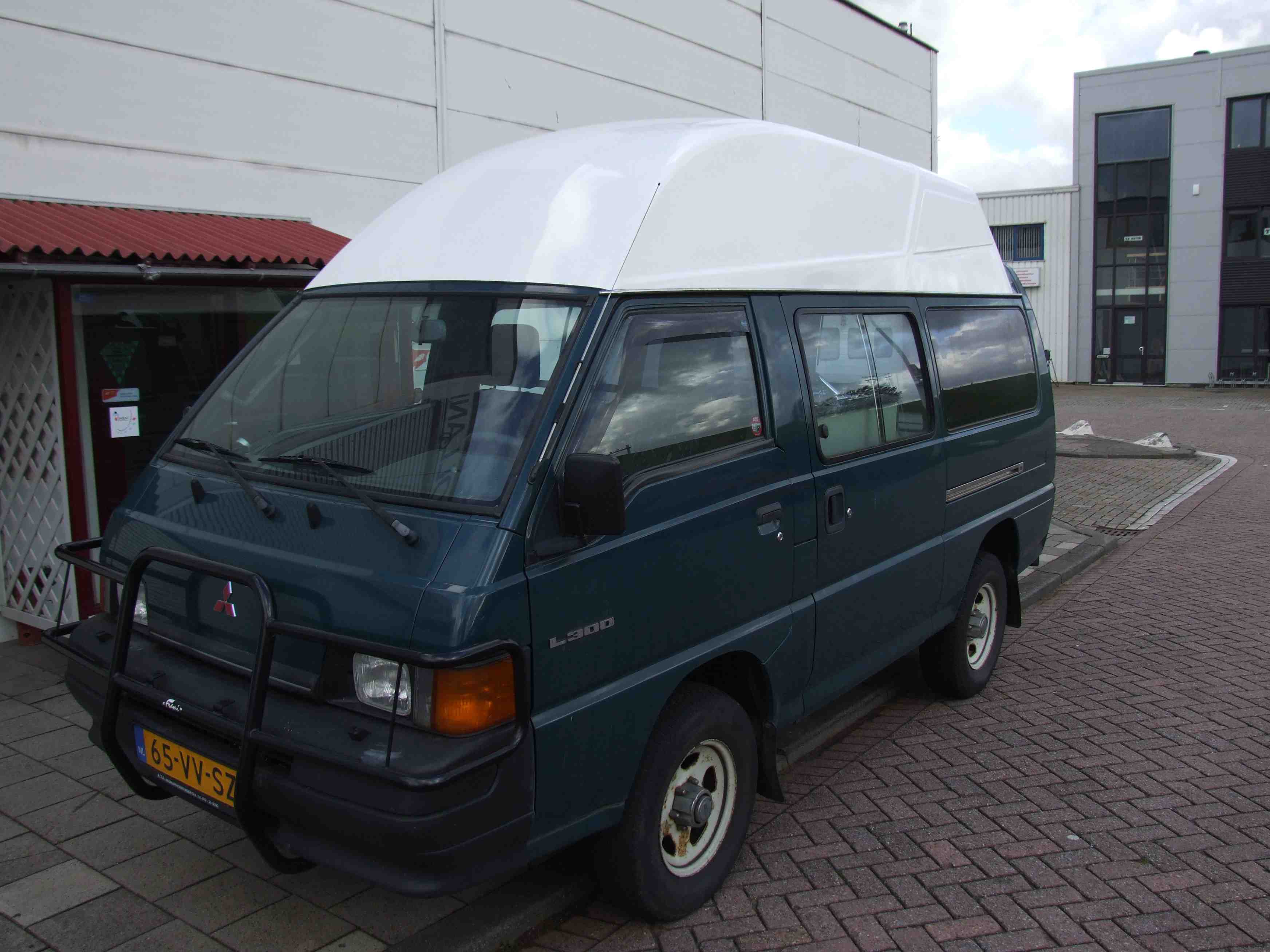

C'est quoi la taille du toit sur un Pinz 4x4 ou 6x6?
Un L300 en version longue (comme le notre) c'est 40cm de plus que le court il me semble (mais c'est pas super large mais le Pinz aussi non?). Nous on dort en longueur derrière la banquette arrière - ça fait un lit de 150 x 178 environ il me semble (on a le lit en fixe avec 2 très rangement dessous -- le lit peut passer en banquette en L mais j'ai mal calculé la hauteur et c'est pas super confort :-). Vu la largeur on arrive à être un peu de biais et on y est bien dans ce lit. Une tente de toit pas trop large pour les enfants avec passage intérieur ou mieux un toit relevable et toute la famille (4?) y rentre en mode vie dehors (même une réhausse fixe c'est pas mal). Pourquoi ne pas viser un L300 long du coup et faire un import? C'est quand même plus moderne, vitesse de croisière un cran au dessus, idem confort. Et ça passe bien partout aussi ... mais ça tu le sais déjà.
Avec une réhausse sur un modèle long:

Les photos que j'ai postées, c'est un long, comme le nôtre. J'ai jamais touché derrière, je l'ai peut-être pas cherché non plus. Je suis toujours pas super convaincu par le Pinzgauer pour le voyage p/r à un L300 long en version vie dehors (et pourtant ça me plait le Pinz!). Un traitement poussé de la rouille, on peut imaginer que ça fait partie du prix d'achat, en partant d'un truc sain quand même.

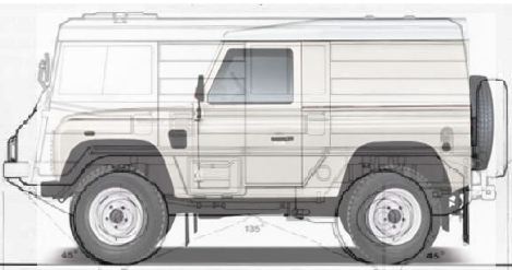

Pour info voici un comparatif avec un def 90, et une photo prise sur le net d'un 710M recarossé avec une rehausse.

Les dimensions du Pinz 4x4:
Bon, ok, on voit pas bien mais si on suit le lien ici on y voit 4175 pour le 710 et 1760 pour la largeur.
Le L300 court c'est 4275 et Le L300 long c'est 4775. Les 2 font 1690 de large. Moi je dis L300 long (et c'est déjà pas super grand en famille) n'en déplaise à sebidon :-)

vu qu'il pleut j'ai fais ça vite fait, mais ça donne :
largeur toit au niveau du pare brise 1m50 (on doit pouvoir gagner quelques cms en recarrossant l'arrière un peu plus droit au niveau des latéraux
largeur au niveau du plancher ar 1m66, au niveau du dessus des passages de roues
longueur derrière le stop charge environ 2m30 (celui recarrossé sur la photo du message précédent avait un dépassement en biais de quelques dizaines de centimètres) , vu l'emplacement très en arrières des roues ça donne un porte à faux qui ne gène pas en tt.

Du coup je déduis de longues minutes a étudier des photos que la banquette est au niveau de ce trait et que comme l’arrière se trouve face a tel longeron on doit avoir une distance supérieur ou égale... enfin on y arrive mais voila la prise de tète!
merci pour tes cotes, cela confirme nos déduction a 2cm... ça veut dire que notre aménagement devrait renter au chausse pieds comme dans le L300.
pour rattraper l'espace manquant derrière les sièges arrières on construirait un meuble derrière les sièges avants et qui servirait également de siège (dos a la route) quand on est en position dînette intérieur lorsqu'il pleut ou qu'il caille.
@stlu : ton L300 avec petite rehausse de toit et cabine XL il semble vraiment bien.. par contre moi je touche souvent a l'arriere car l'angle de sortie est pas geant, avec ta cabine XL tu as un porte à faux plus grand: comment tu fais pour pas tout gratter a la moindre grosse bosse? il est rehaussé?

gradateur a écrit : @stlu : ton L300 avec petite rehausse de toit et cabine XL il semble vraiment bien.. par contre moi je touche souvent a l'arriere car l'angle de sortie est pas geant, avec ta cabine XL tu as un porte à faux plus grand: comment tu fais pour pas tout gratter a la moindre grosse bosse? il est rehaussé?
Je n'ai pas d'attelage + j'ai changé les lames avec un kit OME et ça m'a remonté l'engin à l'arrière + gain de confort en conduite très net.
