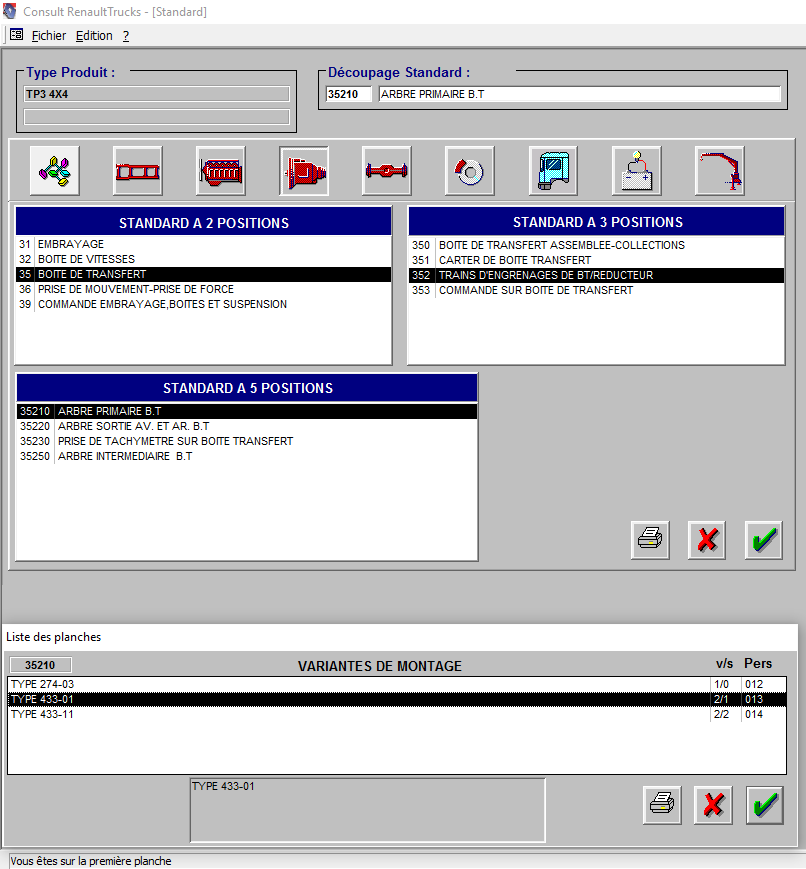

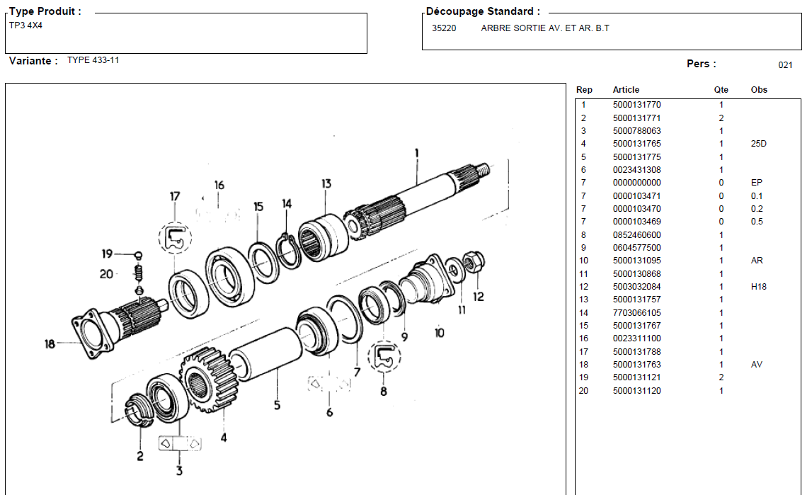

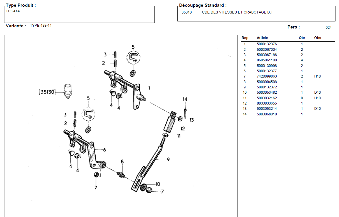

exact :
Vous voulez les éclatés des arbres ?
Seb
Messages : 3704
Re: URGENT! boite de transfert
Message par sebg61 »

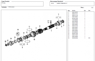

alors :
BT TYPE R433-01
Messages : 3704
suite :

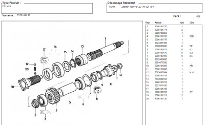

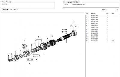

BT TYPE 433-11
Seb

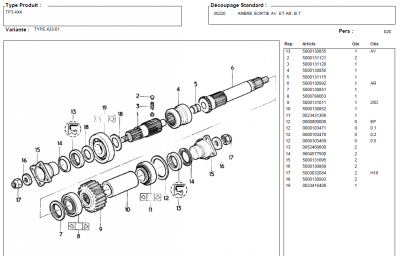

Messages : 3744
en lisant ce que j'ai envoyé, je pense que sur la BT 433, les joints spi (ref renault 08 52 460 600) sont trouvables chez Paulstra sous la ref IELS48X65X10.
Pour les roulements, les côtes sont affichées sur l'éclaté :
- 5 en 40x90x25 (ref 00 23 431 308)
- 1 en 40x110x27 (ref 00 23 416 408)
- 2 en 41,5x55,7x18 (ref 50 00 130 997)
