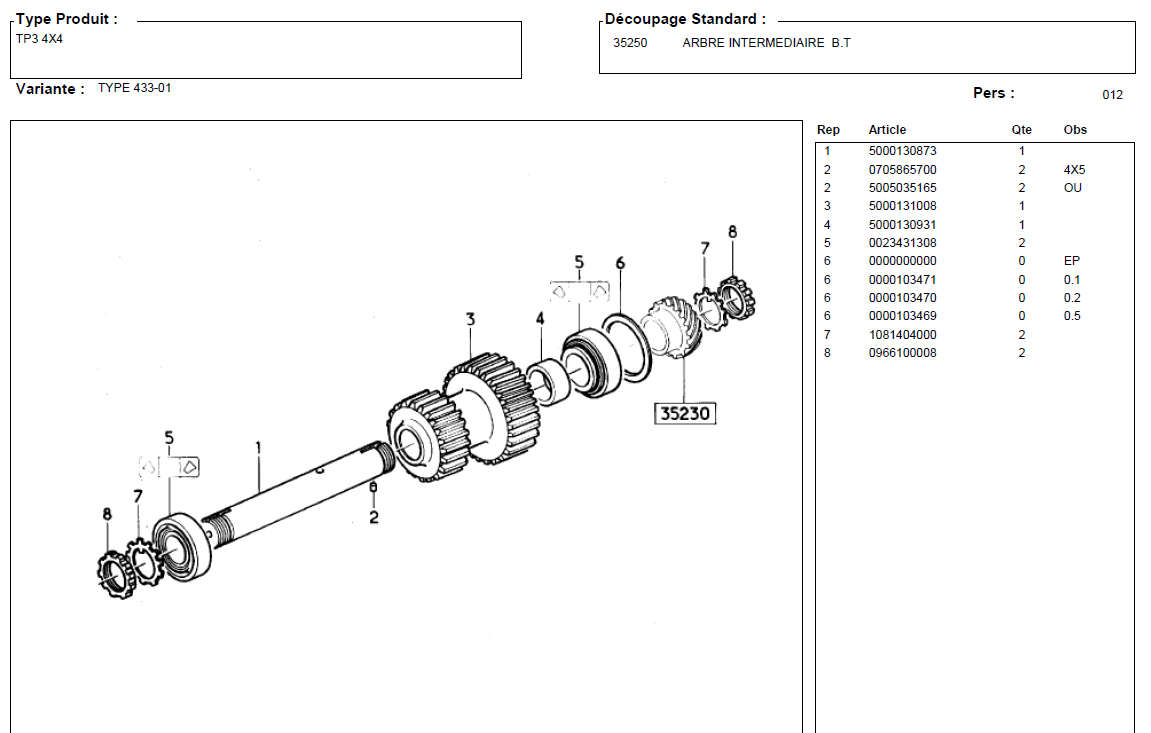

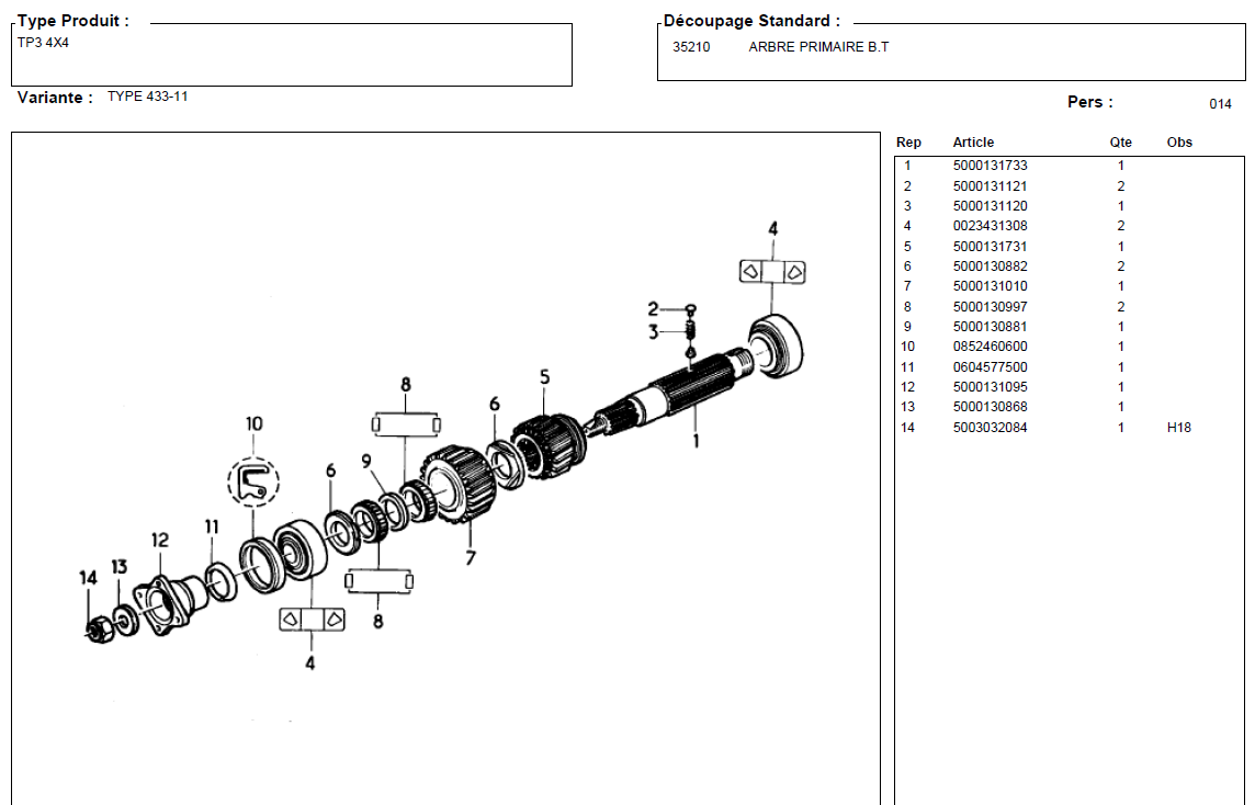

Vous voulez les éclatés des arbres ?
Seb
User avatar
Posts: 3571
Joined: 18 Aug 2010 18:49
Re: URGENT! boite de transfert
Post by sebg61 »
alors :
BT TYPE R433-01
User avatar
Posts: 3571
Post by sebg61 »
suite :
BT TYPE 433-11
Seb

en lisant ce que j'ai envoyé, je pense que sur la BT 433, les joints spi (ref renault 08 52 460 600) sont trouvables chez Paulstra sous la ref IELS48X65X10.
Pour les roulements, les côtes sont affichées sur l'éclaté :
- 5 en 40x90x25 (ref 00 23 431 308)
- 1 en 40x110x27 (ref 00 23 416 408)
- 2 en 41,5x55,7x18 (ref 50 00 130 997)
