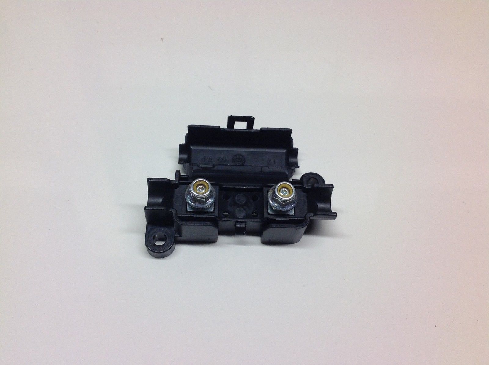

Re: Fusible/ disjoncteur entre batterie moteur et habitacle
Perso j'ai été voir chez un fournisseur de matos électrique gros/détail et j'ai trouvé çà...
Monté sur la sortie "+" en dehors du compartiment batteries.
Pas eu de remarque particulière lors du passage chez Veritas/Qualigaz...
