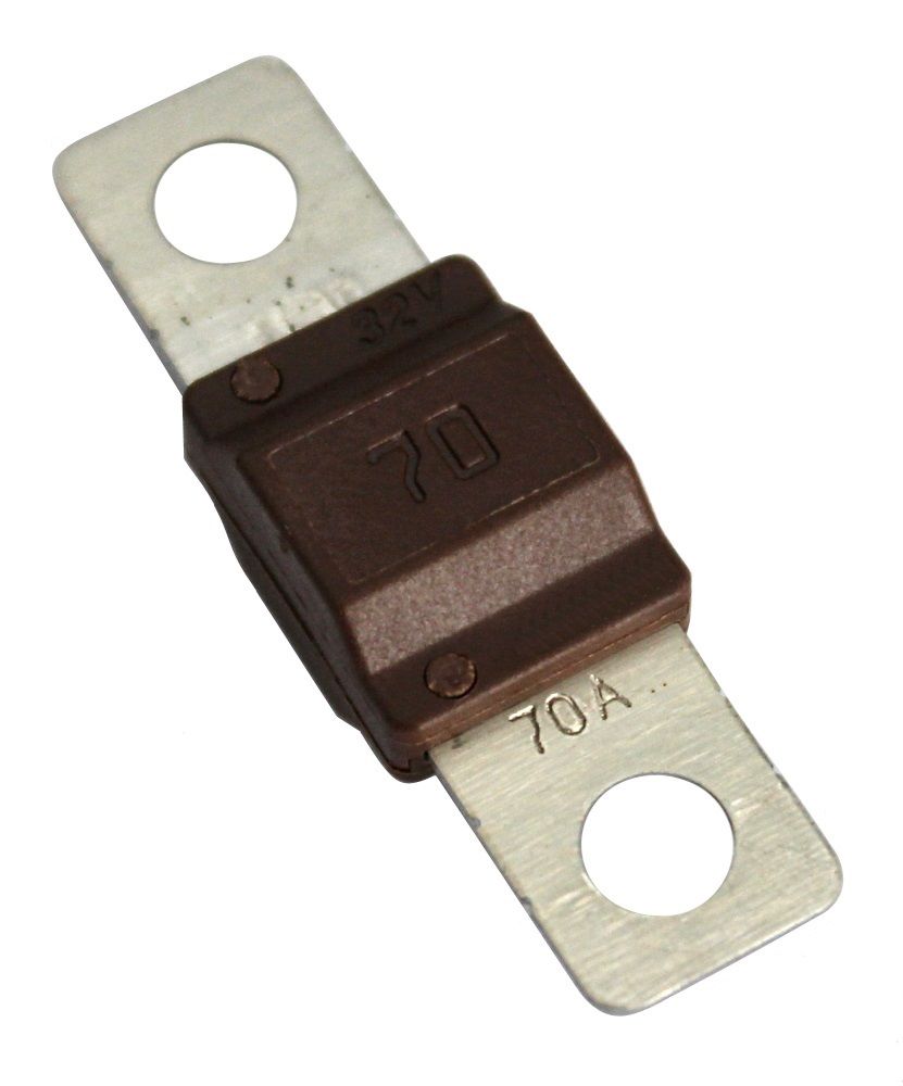

Que me consseilleriez-vous entre:
- un fusible 70A + porte fusible (et où peut -on en trouver?)
- un disjoncteur 70A (ou +?) type domestique 220V (et où peut -on en trouver de cet ampérage ?)

Cherche fusible mega, c'est ce qu'il te faut, ca existe jusqu'a 250 A

Il faut éviter les disjoncteurs type domestique sur le courant continu en très basse tension car le calibrage n'est plus fiable, l'appareil étant conçu pour du 230v alternatif les temps de déclenchements s'allongent considérablement.

moi j'ai ca:
http://www.ebay.fr/itm/Fusible-grand-ma ... SwDNdV1XJu mis sur son support:
http://www.ebay.fr/itm/MIDI-fuse-holder ... cyxrrT4y3g

Perso j'ai été voir chez un fournisseur de matos électrique gros/détail et j'ai trouvé çà...
Monté sur la sortie "+" en dehors du compartiment batteries.
Pas eu de remarque particulière lors du passage chez Veritas/Qualigaz...
