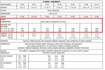

L'Ours a écrit : Frigo Compression performant 60w : H24
Chauffage Eberspaecher ou équivalent : 60W au max : 2h/jour max.
Lampes LED : 30W : 2h/jour
Pompe eau électrique/recharge ordi,tél... : 40W : 1h/jour
Vous en pensez quoi ?
D'après ce que tu indiques avec ces appareils et leurs durées d'utilisation, je dirais que sans recharger tu tiens juste 2 jours avec une batterie de 160Ah qui sera alors descendue à 50% de décharge.

En gros j'ai prévu un espace dans l'épaisseur de la paroi du B sous la fenêtre arrière gauche (où le B est le plus large) pour y loger les appareils électriques : régulateur/coupleur/chargeur ou NDS (4 en 1), tableau électrique pour consommateurs...) avec en façade le contrôleur de batterie. ça jouerait ?
Donc pour savoir si je commence à comprendre :
* il faut calculer la puissance nécessaire au fonctionnement de ses consommateurs en divisant les W par la tension si on n'a pas la conso en Ampères/h, isn't it ?
Pour un frigo de bonne manufacture on peut diviser la conso par jour par 3 c'est cela ?
Pour un chauffage stationnaire au gazoil il faut prendre une moyenne de conso./h car grosse conso. au démarrage puis faible à l'utilisation, yeap ?
Pour un éclairage aux Leds ça va pas chercher loin ainsi que pour une pompe électrique pour l'eau (sans douche) et utilisation peu fréquente donc prévoir 15A/jour , oui/non ?
Pour un ordi/tél à charger même topo ? sachant que n'étant pas "obligatoire" on peut débrancher.
* il faut prévoir un parc de panneaux solaires avec une base réelle de puissance disponible équivalente à 60% de la puissance des panneaux.
Donc par exemple si je veux 60w de puissance réelle je dois avoir 100w de panneaux , right ?
Donc en gros si je veux 250w de puissance réelle je dois avoir 400w de panneaux grosso modo ?
:?: ( le NDS est + simple mais limité en puissance de panneaux ou puissance réelle du coup ?? :roll: :? )

extrait d'une doc Waeco :
41°F => 5°c
68°F => 20°c
89°F => 31.6°c
Ti = température intérieur
Ta = température ambiante
Plus il fait chaud dans le camion, plus le frigo consomme pour maintenir 5°c à l'intérieur.
Plus le frigo est gros en contenance, plus il consomme.
Avec le modèle 80 litres (CF-80) le frigo fonctionne 25% du temps pour une température ambiante de 20°c et il fonctionne 35% du temps pour une température ambiante de 31.6°c.
A 20°c de température ambiante, la consommation journalière en 12V est donc de : 7.5A x 24h x 25% = 45A
A 31.6°c de température ambiante, la consommation journalière en 12V est donc de : 7.5A x 24h x 35% = 63A
Seb

l'explication précédente sur la conso des frigo répond-elle à ta question ?
